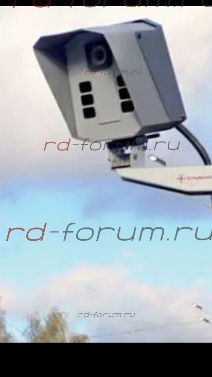

Добрый день. Не знаю где задать этот вопрос....
У меня голд. Последняя прошивка.
Ехал по Киевскому шоссе в сторону Луги. Там недавно повесили радары. Что за черт хз. Срабатывает на него в К диапазоне. Но когда уже находишься на против него.... Что это за зверь? И так у всех?

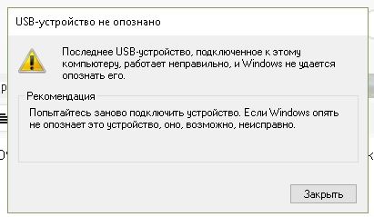

Не прошло и месяца, не говорит и не показывает. Денег не шлет и не пишет :) При подключении к компьютеру определяется как "Неизвестное устройство" (драйвера установлены, ранее подключался). Причем это только по USB2, по USB3 вообще тишина.
В сервис? Или есть варианты?

Слетела прошивка. Это в сервис, для прошивки программатором.

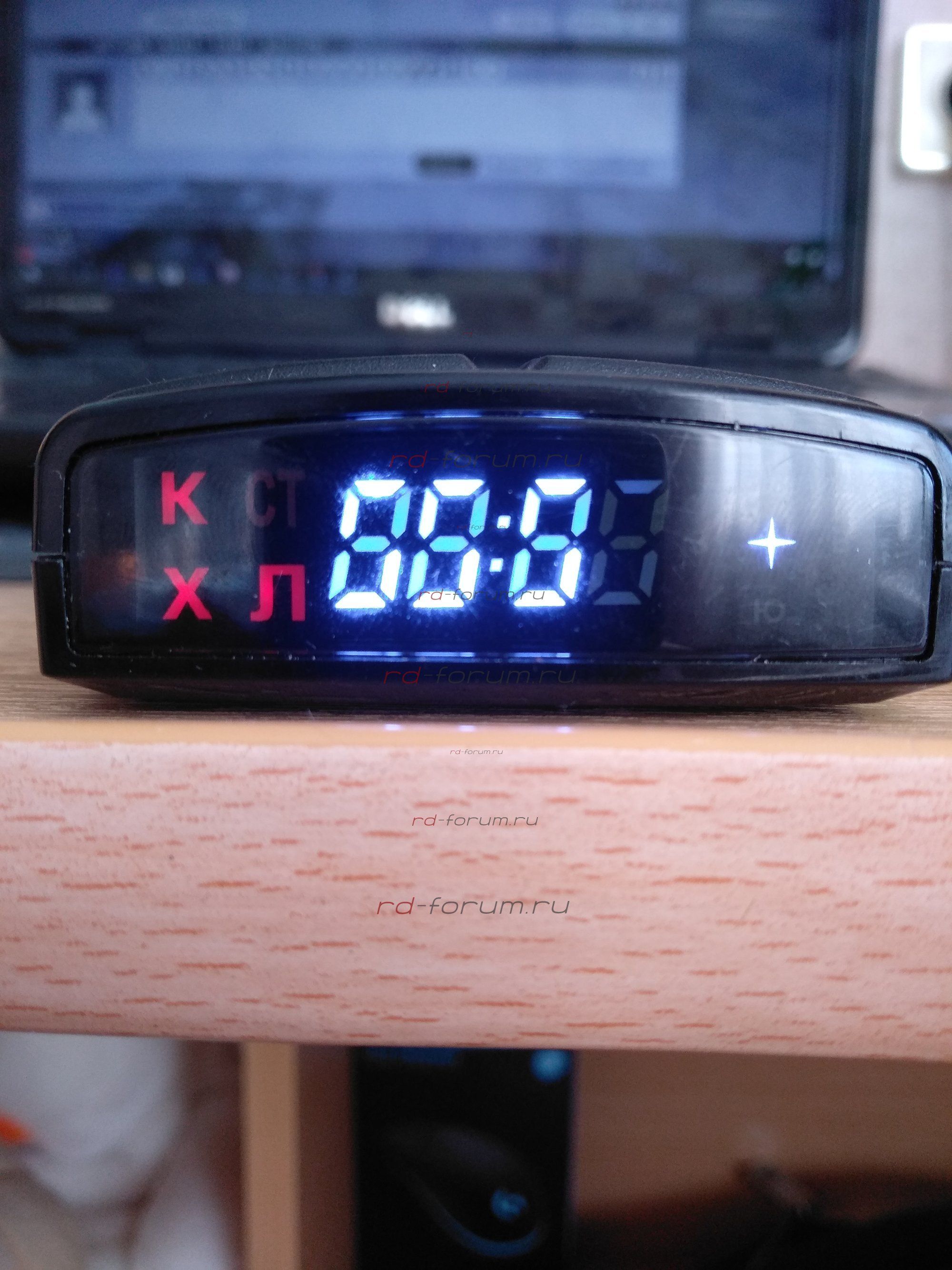

Приветствую. Проблема в следующем, выдернул РД из прикуривателя. При последующем включении на экране выдаёт следущее

Во у меня аналогичная беда. Посмотреть вложение 53781
Сбросить в заводские настройки невозможно и вообще не одна кнопка не реагирует. И индикация такая же как у Дмитрий1996
А до этого подключался?
Если подключался, то однозначно в сервис, для восстановления прошивки программатором. Либо через сервис из списка, либо через продавца.

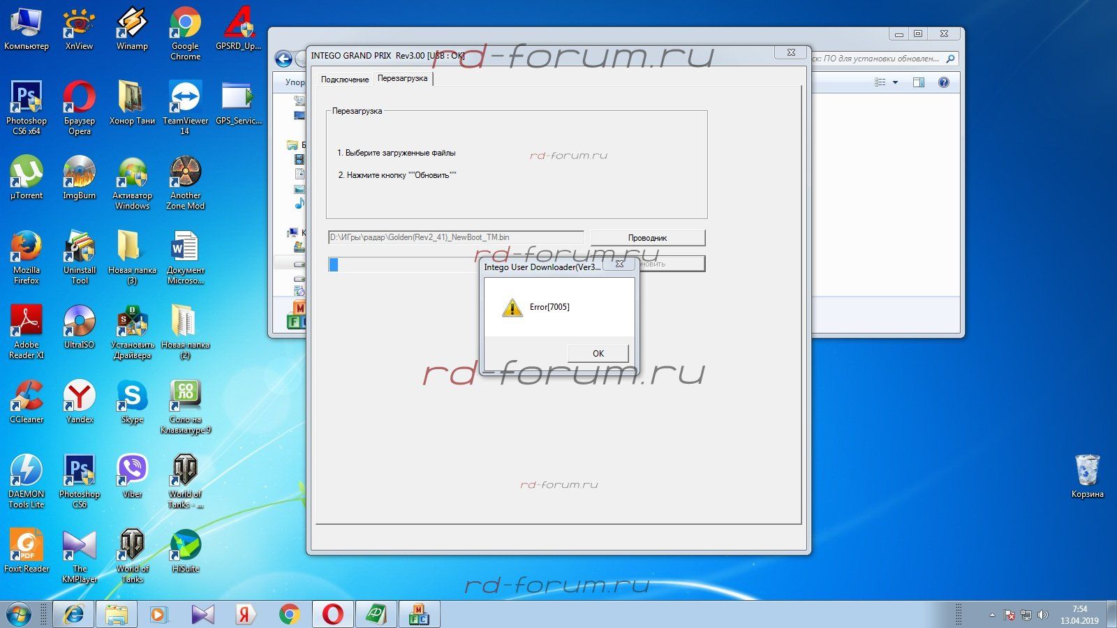

Добрый день при попытки обновить прошивку выдало (Error 7005) при попытке восстановить прошивку (согласно инструкции с офф сайта) зажимаю кнопку (Mode) подключаю к пк устройство находиться на дисплее горит (BOOT) выбираю файл прошивки (Golden(Rev2_41)_NewBoot_TM.bin) опять (Error 7005) как быть??
