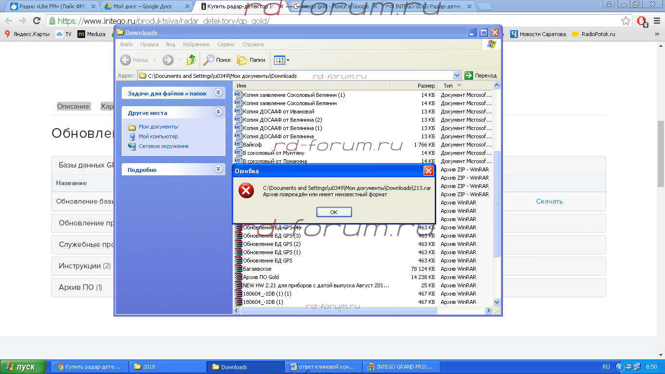

просто с ума сводит, уже 2 недели не могу базу скачать, каждая база в левом архиве
пробовал с другого компа, грешил на убогий рабочий компьютер, но нет, все тоже самое
