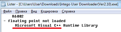

Могу даже показать, какая часть упомянутой Visual Studio использовалась официалами для решения задачи загрузки подготовленных данных в устройство:
Поскольку люди, обычно, предпочитают использовать что-то одно - с весьма большой степенью вероятности можно предположить, что и для формирования базы использовался тот же самый инструмент. Посмотрите по возможности, что написано внутри т.н. конвертера, у меня его нет.
Ну и, могу предположить, что хотя перед официалами задача именно редактирования базы явно не стояла, поскольку они, AFAIK, получают уже предварительно подготовленные данные, никто и ничто (кроме целесообразности, разумеется) не мешает им (как и кому бы то ни было ещё) использовать то же самое для решения и такой задачи...
