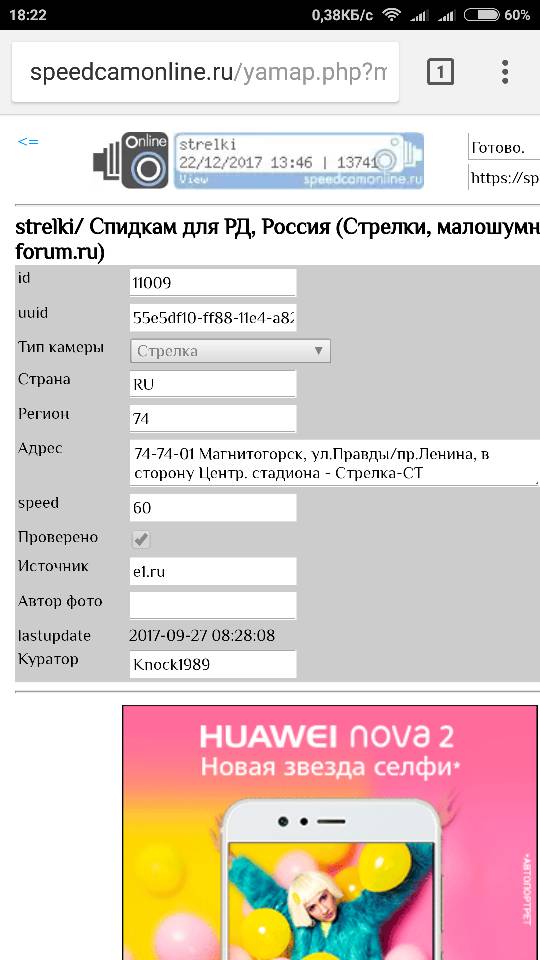

Подскажите, радар-детектор видит камеры, но не указывает расстояние до них. Прошивку 2.21 и последнюю базу устанавливал с сайта, может кто сталкивался..
У знакомого видел, что указывает - глядя на него и взял эту модель.

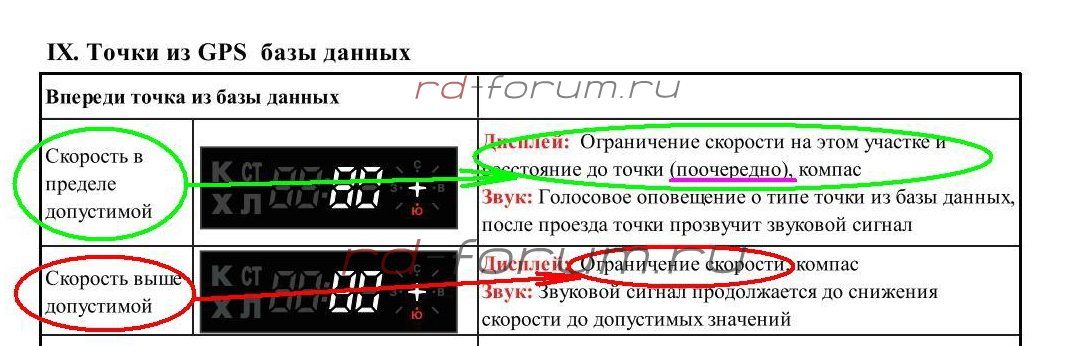

Вы бы уточнили свой скоростной режим в этот момент... при ограничении, например в 60, у Вас 60+1 или 60-1? Потому как :

Вы бы уточнили свой скоростной режим в этот момент... при ограничении, например в 60, у Вас 60+1 или 60-1? Потому как : Посмотреть вложение 43396
У меня скорость -5.. -15 ниже 60, в это время только сигнал и мигание 60.
У знакомого видел, отображение поочерёдно (скорость, расстояние), модель аналогична. Чем и был удивлён, что у меня не так.

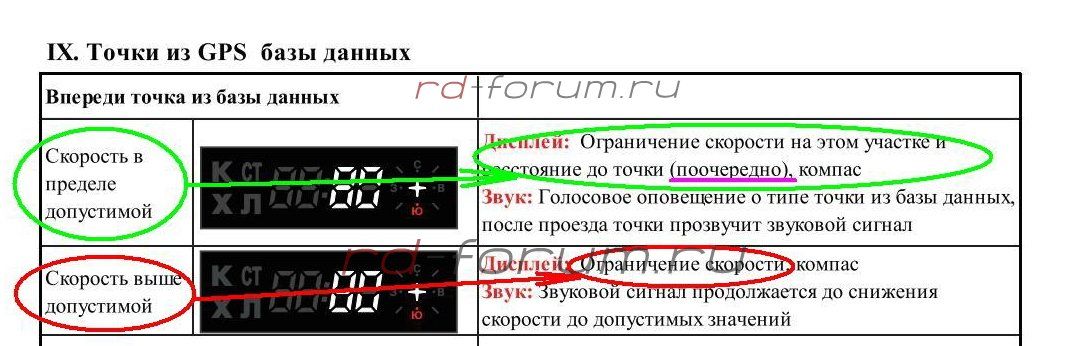

Скрин в настройках Intego User Downloader покажите...
Вот здесь у Вас какие цифирьки?

Возможно. Самый простой способ поставить к примеру +5 и проверить.
Ну, а что проверять то... разумеется причина в этом. Если "Порог скорости базы" в положении ВЫКЛ, то при любой скорости РД будет мигать и показывать ограничение скорости... При выставлении любого порога скорости уже будет режим, в зависимости от скорости движения :pardon:

Поставил -20, в результате на дорожные знаки и лежекопов отображение расстояния в движении появилось. А со стрелкой немного странно, на ходу по-прежнему моргает скорость и звуковое оповещение, но если остановиться - показывает расстояние до камеры.

@Shadow, если ставить -20, то скоростью до превышения будет считаться 40 при ограничении 60. С такой настройкой попробуйте проехать 35 км/ч
