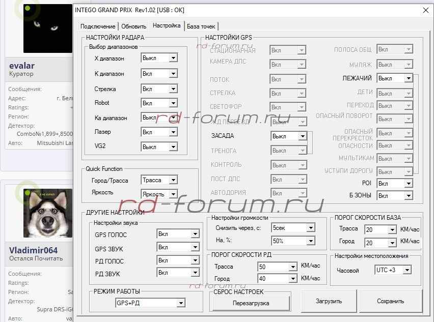

@Green_label, @=Сергей=31rus, @Intego_support и другие, всё парни, Я победил :) Нашёл я всё таки нужный бубен;)
Теперь осталось только проверить на дороге! В настройках всё изменено!:p
Расписываю как всё это происходило:
1. подключаем выключенный РД к компьютеру
2. открываем прошивальщик (1 и 2-ой пункты можно и местами поменять - это не принципиально)
3. выбираем Platinum
3. настраиваем всё под себя, кому как нравится
4. жмём кнопку "Сохранить" и у нас выскакивает окно с ошибкой "error"
5. ни в коем случае не отключаем РД от компа и переходим во вкладку "Подключение" где выбираем Gold
6. заходим во вкладку "Настройки" и видим сохранённые при настройке через Platinum параметры
7. жмём "Сохранить" и всё! РД сохраняет сделанные настройки!
8. полный сброс, естественно, НЕ ДЕЛАТЬ. При изменении настроек он не требуется (иначе вернёте РД к заводским настройкам)
:p

@Green_label, @=Сергей=31rus, @Intego_support и другие, всё парни, Я победил :) Нашёл я всё таки нужный бубен;) Посмотреть вложение 33317 Теперь осталось только проверить на дороге! В настройках всё изменено!:p Расписываю как всё это происходило: 1. подключаем выключенный РД к компьютеру 2. открываем прошивальщик (1 и 2-ой пункты можно и местами поменять - это не принципиально) 3. выбираем Platinum 3. настраиваем всё под себя, кому как нравится 4. жмём кнопку "Сохранить" и у нас выскакивает окно с ошибкой "error" 5. ни в коем случае не отключаем РД от компа и переходим во вкладку "Подключение" где выбираем Gold 6. заходим во вкладку "Настройки" и видим сохранённые при настройке через Platinum параметры 7. жмём "Сохранить" и всё! РД сохраняет сделанные настройки! :p
Аллилуйя:D Версия моего РД "Сентябрь 2016" Версия ПО " V2.07 (ноябрь) для приборов с датой выпуска Август 2016"

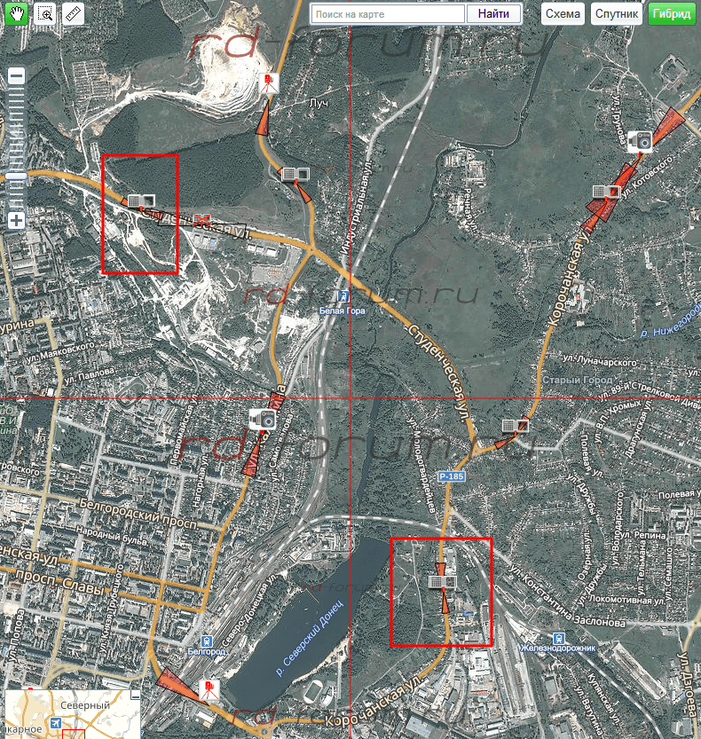

Прокатился по некоторым точкам из базы.
1. светофор
Остальное позже! Катну Шомик 900 и Интего Голд на Кардон в лоб и спину.
