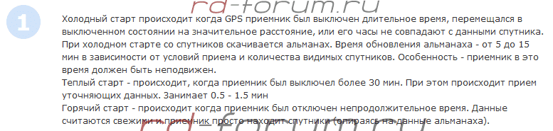

У вас прямая зависимость от прогрева прям на лицо.
Есть такое понятие холодный старт - поиск спутников после долгой стоянки, обычно происходит дольше.
И есть понятие быстрого старта - это повторный поиск спутников после не долгой отключки. Поэтому подозреваю что дело у него не температуре окружающей среды.
пс: У меня спутники ищет от 40 сек до 1,5 минут если стоять на одном месте. А вот если завести и сразу начать движение после ночной стоянки, то поиск спутников увеличивается от 1,5 минут до 4 минут. Ну и тоже самое если движение начать из крытого помещения будь это подземный паркинг или же просто бетонное сооружение.
Нет такого понятия...
