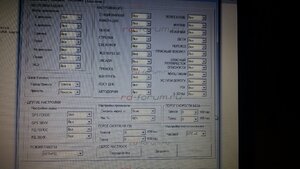

Подключите детектор к компу, откройте прогу прошивальщик, зайдите в неё под моделью Платинум и сделайте скриншот вкладки настройка. Где показыааются все меню.
По этой картинке скажу в чём проблема.
Спасибо.Хорошо завтра с утра это сделаю,радардетектор в машине остался. А программа через которую открыть это та кот на оф сайте ?

Скорость в настройках везде 0 поставил

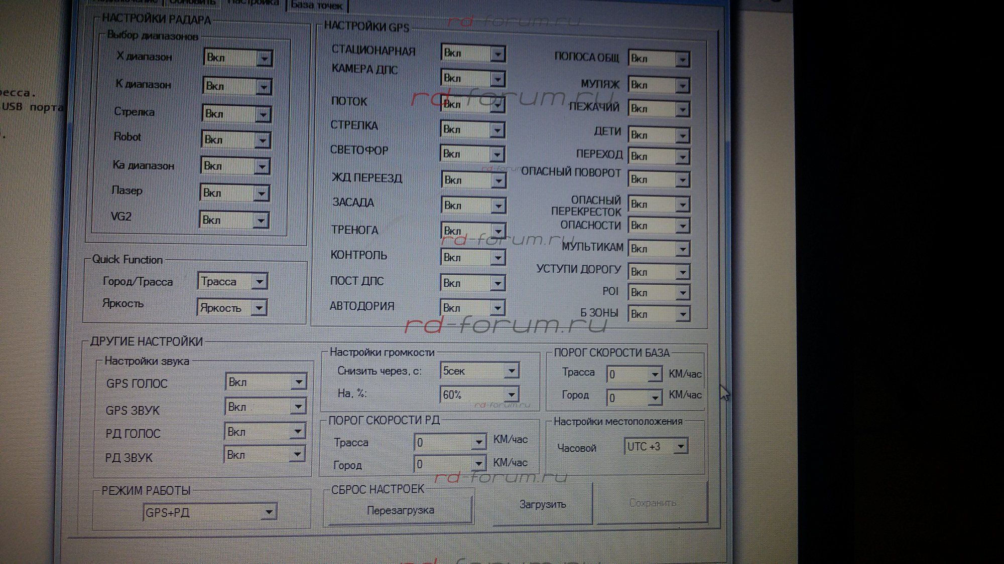

Вот фото настроек
    420,4 КБ · Просмотры: 1 013
И что, с этими настройками молчит? А колёсико громкости не на минимум?

Нет конечно громкость норм...но на триноги только диапазон К только на экране показывает а на стационарные только говорит что камера впереди и показывает расстояние до нее без звука,единственное иногда писканет пару раз после того как уже камеру проедешь и все...сейчас перепрошил и базы обновил,завтра поеду на триноге испытаю,если снова не заработает, то пойду сдавать назад в магазин.
