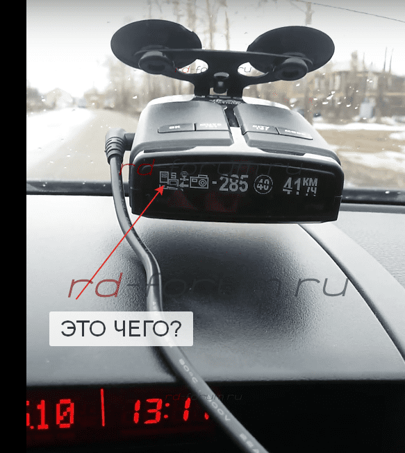

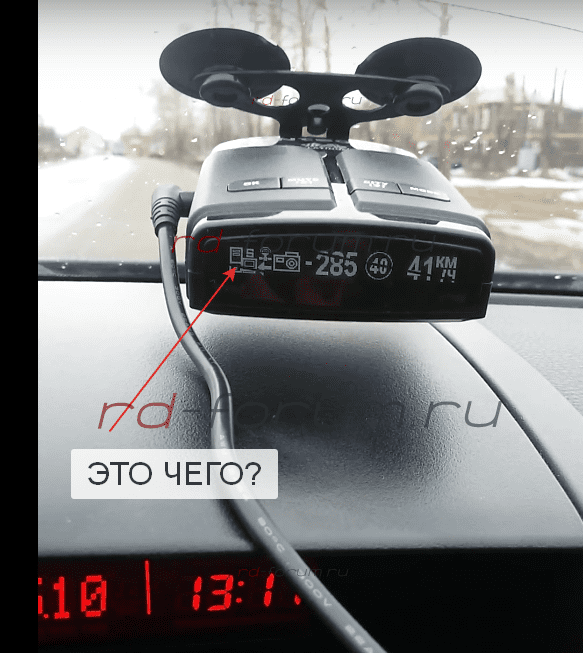

Это режим смарт. Я уже просто все перепробывал(три режима город и режим трасса)вот включил смарт попробовать[DOUBLEPOST=1489844404][/DOUBLEPOST]Может еще кто что подскажет,блин жалко,радар впринципе понравился,но вот эта непонятная его работа все портит

Это режим смарт
Тогда я не знаю что сказать после этого.

А в этом режиме
при такой скорости его и не должно быть!

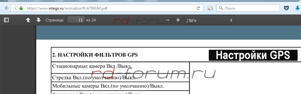

Нафига вы нам с ним видео выкладываете? Инструкцию читали?

Я подскажу: Читаем внимательно инструкцию к устройству, пункт про режимы. Выставляем трасса и наслаждаемся!

Значит так.
Напомню про особенность режимов город у Интего. Мы не снижаем чутьё, мы отключаем звуки по уровням шкалы. Так в Город 1 принятые радио сигналы не будут озвучены если сила сигнала ниже уровня 4. В Город 2, уровень без звука 5 и ниже.
Что бы звуки были с уровня 1, нужно ставить Трасса.
Режим Смарт автоматически перебирает редимы в щависимости от скорости.
Что касаемо камер из базы, то при точке обнаружения голос говорит тип камеры и ограничение и дальше тишина если скорость движения не выше этого самого озвученного ограничения.
Дистанционно, не держа прибор в руках, детально сложно разжевать. Но если не смогли понять данный детектор, можете его хоть под пресс пустить. Хуже он от этого не станет, это Вы его не поняли.
Хотя и факта некоего дефекта нельзя исключать полностью. Даже такие сложные структуры как человек, не появляются без изъянов, бывает "брак", что уж говорить про доступную электронику.[DOUBLEPOST=1489849702][/DOUBLEPOST]То что показано на видео, корректная работа, так как и задумывалось.

Сделал в обед сброс,потом заново все настроил,сейчас ехал к теще в баню все работает как надо. Извините если кого выбесил,я никого никаким дураком не хотел выставить...Это мой первый радардетектор поэтому я может чего и недопонял. Спасибо всем кто откликнулся,благодаря Вам я узнал много нового и интересного. Еще раз спасибо!

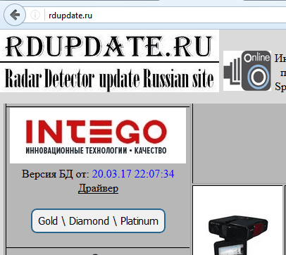

Базы бы обновить. А то в Саратове 48 новых камер закупили и плюс перевесы. Не дают скучать.
