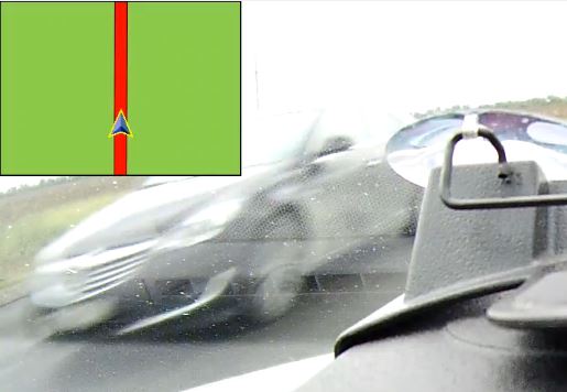

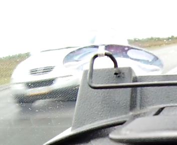

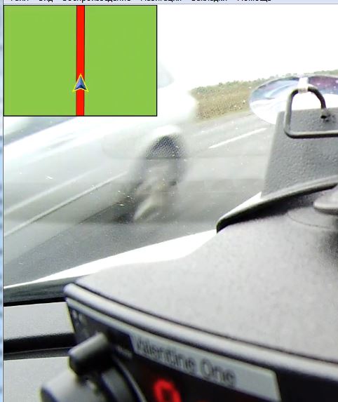

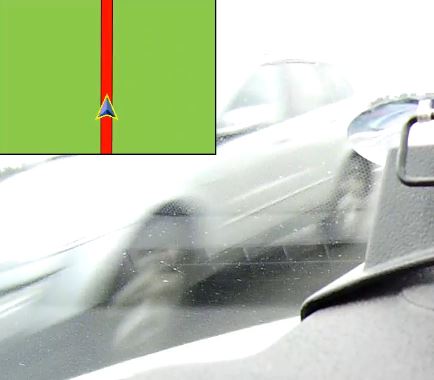

вот на втором видео были жып не санг енг случаем?
Глянул в оригинальном видео.. что там было
1-е авто черное такое...
Пока тишина
Через 1 сек (как это 1-е авто прошло) со мной поравнялось авто № 2 и запищала задняя и боковая стрелка одновременно на максимум сигнала !
В это время авто (белое) было тут
Ну и пару скринов этого белого авто (для опознания)
На какое из этих авто сработало (если на них вообще...)?
Вроде похоже что на второе, почти поравнялось со мной
P
paschket
Сработало на оба. Вафлю и голубозуба на телефоне выключите. На сколько помню, то сработки наблюдались на Фильку и Гнусмусы.
Belstrelka
07.02.2013
194

Григ
07.05.2012
59
Самарская область
Valentine V1 (3.893)
Ваз-11184

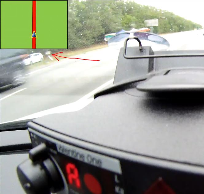

@Belstrelka, простите, а у вас лобовое случайно не атермальное с фиолетовым отливом? Просто в первом видео перед проездом встречного джипа на встречной же обочине видно нечто похожее на камеру (Крис или Арена) на треноге. По поводу видео с радаром на ферме над дорогой, по-моему, очень близко сработал Валентин.
Да... подробней рассмотрел сейчас, стоит там треножка
И с этого момента начинает орать задняя...!
У меня там 123 скорость ! :-( Если стреляют "взад", то ждать писмецо :)
Но думаю стреляют встречных
А это как влияет?
У меня "многослойное атермальное стекло"
Ну там радары в зад стреляют. Это на платном учаске в Липецкой обл.
Оттуда мне приходили письма счастья.. и ВСЕ с фото номера заднего!
Может поэтому так близко срабатывает передняя стрелка.

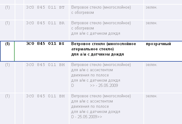

так атермальное стекло у вас или нет. Исходя из видео с платника-атермальное. Радары на платниках(все фермы) (на всех платниках-2 в Липецкой,2 в Тульской и 1 в Москвоской) фонят очень-очень сильно. Детектируются в лоб гораздо дальше.
Вывод(IMHO)-что-то мешает приему сигналов в лоб.
Apex89
05.03.2013
115
89
7500S =>5900S=> SPLIT AIR
TLC 200
Судя по видео у вас именно атермал, который ой как не любят РД.
Поэтому и залёты в спину. Ищите окошко радиопрозрачное в стекле.
Belstrelka
07.02.2013
194
26RUS
Neoline X-COP 5900s
VW Passat B6 Variant
ну вот-атермальное
Ну да... атермальное. Просто в описании написано "прозрачное"..
Но это наверное уже вольности перевода. Не может же атермальное быть прозрачным ?[DOUBLEPOST=1411412462,1411412262][/DOUBLEPOST]
Буду искать.. Поляризационный фото фильтр подойдёт?
2 689
вы не поняли, на самом лобовом стекле должно быть окошко, где стекло не атермальное(как правило они имеются).
Ничего устанавливать не надо:)

Но вот сегодня рассматривал своё стекло с разных ракурсов. День солнечный
Ни каких ни фиолетовых ни зеленых оттенков не увидел.
Спрошу в профильной ветке.. Интересное у меня стекло
Написано ... атермальное и прозрачное ![DOUBLEPOST=1411457757][/DOUBLEPOST]
А если смотреть на стекло через очки с поляризацией?
