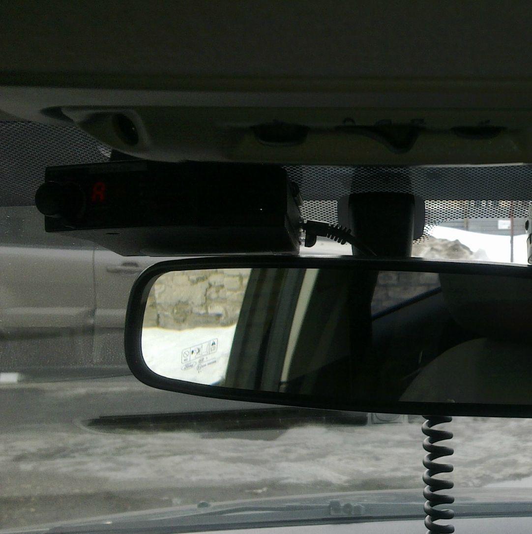

фф3
кроме возможно "перфорации черной", но туда Валентин не доберётся !
Надо примерять.
P.S. На ФФ2 легко встает.
8 166
@Belstrelka
В той теме, которую в упор не хочешь мониторить, конкретно описывается поиск радиопрозрачного окна в заводской атермалке. У многих производителей предусмотрены такие окошки (слева - справа, посенредине), для пультов ДУ автоматических ворот, и шлагбаумов. ;)
