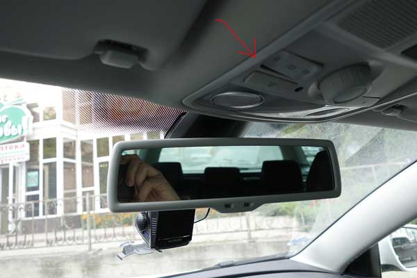

1. Причина такого поведения V1 выяснена. Атермальное фиолетовое лобовое стекло
2. Проверил на дверях сегодня. Без стекла (через люк) сигнал от 2-х источников впереди максимальной силы
Внутри авто через стекло - или вообще НОЛЬ, или 1 источник и 1-2 точки

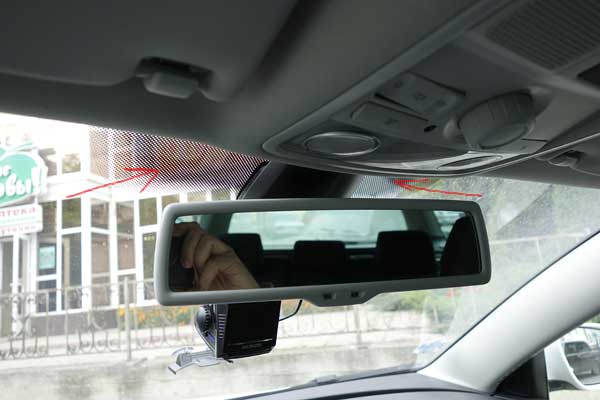

3. "Окошек" в стекле нет :-( Проверял минут 10. Только там где "перфорация", но туда Валентин не станет
Менять стекло !
Можно попробовать заколхозить кронштейн с креплением на скотч под обшивку потолка. Штатный крепеж на козырек вполне подойдет для такой доработки.

Имел в виду производство для пендосовского рынка
Производство для немецкого рынка. В лизинге была в Германии.[DOUBLEPOST=1411663410,1411663230][/DOUBLEPOST]
Тыкал туда.. не пойдёт ! Влазит в щель между потолком и зеркалом только под углом 45 град вверх :)
И под козырёк пробовал.. любые варианты - НИЖЕ этой перфорации. Увы
Или речь про - под обшивку, между крышей и обшивкой?
Именно об этом.
На мой взгляд вполне реализуемый вариант, нужно только правильно рассчитать и аккуратно изготовить.
Приходила такая мысль... Надо снять всю эту вставку и там посмотреть место

Заменил атермальное стекло на "зелёное" и радуюсь теперь работе Валика !
