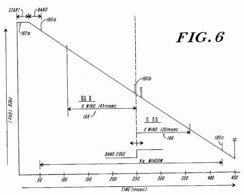

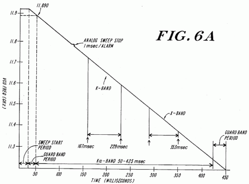

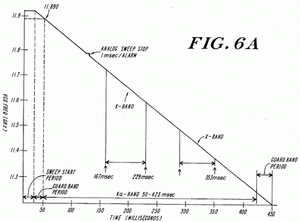

Картинка от Вистлеров, как они определяют диапазоны.
На варикап гетеродина подается пилообразное напряжение, гетеродин начинает менять частоту за определенный отрезок времени. Из гетеродина выходит не только основная меняющаяся частота, но и гармоники этой частоты. Удвоенная и утроенная частота, 2-я и 3-я гармоники.
Все эти частоты смешиваются с сигналом от радара, они суммируются, вычитаются в первом смесителе, и в результате получается нужная частота, которая попадает во второй смеситель и т.д.
В общем умом это не понять, работает и ладно.
Теперь по определению диапазонов.
Когда начинается сканирование, то запускается счетчик времени и РД смотрит когда пришел сигнал. Если сигнал пришел от времени х до времени х1, то это диапазон Х. Если сигнал пришел от времени к до времени к1, то это диапазон К.
Но диапазон Ка, по их принципу всегда может ловиться из-за того что диапазон Ка очень "широкий".
Вот так я примерно понимаю как оно работает, мой англицкий для точного перевода не подходит.
attachment.php
attachment.php
    20,8 КБ · Просмотры: 1 287
    18,8 КБ · Просмотры: 1 417
