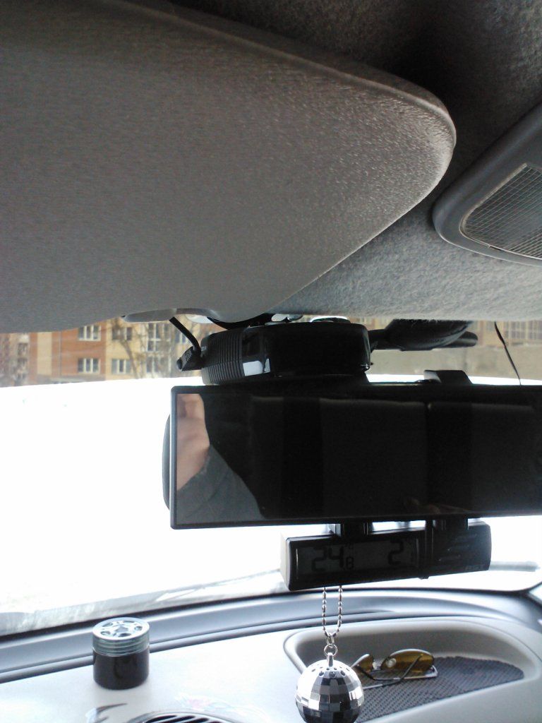

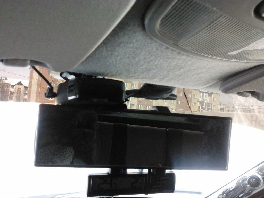

Ну вот сегодня получил,наконец,свой РД,что хочу сказать,ну по поводу РАБОТЫ,пока не понял ничего,проехал всего ничего,ну и видимо поэтому ни единого писка(чувствит.повыш)посмотрим...,я про другое,думал не войдет,над зеркалом,вошел! Но если бы не вошел и я как предполагал,повесить его,на присосках,чуть левее,то уж не знаю как там люди его вешают,но даже если присоски бы и держали(я намазал маслом,вообще елозят)так написано,может позже присохнут(не думаю)ну вобщем если бы даже и держали они,то он болтается на них вообще жестко!Он вылетит на второй день,IMHO.Вдобавок изгиб крепления нужно вообще загибать до самого конца,и то с учетом болтания,на дороге он никогда не будет(постоянно)в горизонтальном положении.Спасло только то что он оперся на зеркало,немного облагородил,ну и так оставил...

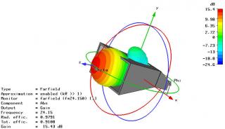

Правильная установка для Шоми 213, 520 Вистлеров 2ХХ, 3ХХ (с маленьким рупором) и подобных, не особо важна, они принимают радары спереди, с разных направлений примерно одинаково.
Они могут смотреть вверх/вниз вправо/влево без особого ухудшения приема. Т.е. они одинаково принимают и радар прямо по курсу и заправку спереди-сбоку. В вертикальной плоскости они сильнее могут смотреть неправильно и видеть радар. Но цена такого рупора меньшая дальность ловли радара.
Лучше конечно и их правильно вешать.
Красным цветом помечено где у них сильный прием.
Новые Шоми 6ХХ, 7ХХ и у старые Вистлеры 58 68 надо точнее нацеливать.
У них зона сильного приема уже.
Кранчи - Стингеры тоже надо нацеливать получше.
V1, X50, RX65, PRO78 тоже надо нацеливать прямо.
