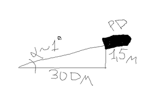

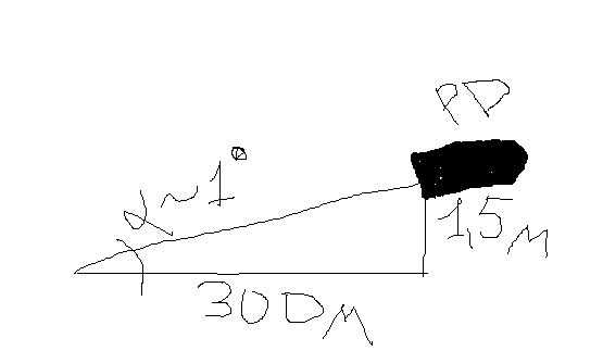

Тут вот mvictor написал
Могу сказать, что мой Конкур Ф-18 дальше всего берет именно когда находится внизу чуть выше дворников и главное чтобы при этом смотрел строго горизонтально (или чуть-чуть вниз) и параллельно оси автомобиля. .
Я тоже сейчас вешаю РД с небольшим наклоном.
Примерно что-бы РД смотрел в землю за 300 метров, тогда ИМХУ, диаграмма направленности РД наиболее полно используется.
Как повесить с нужным углом? С помощью программы Клинометр или подобной.
Ставим машину более менее ровно, меряем уровень на пороге дверного проема, отнимаем или прибавляем один градус (смотря как машина стоит) к значению наклона порога, и регулируем РД.
Или строительным уровнем можно выставить уровень.

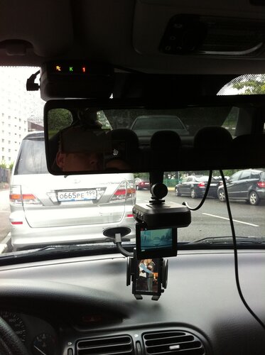

Sho Me 720
Сразу под зеркалом по центру радар-детектор, видеорегистратор, навигатор..

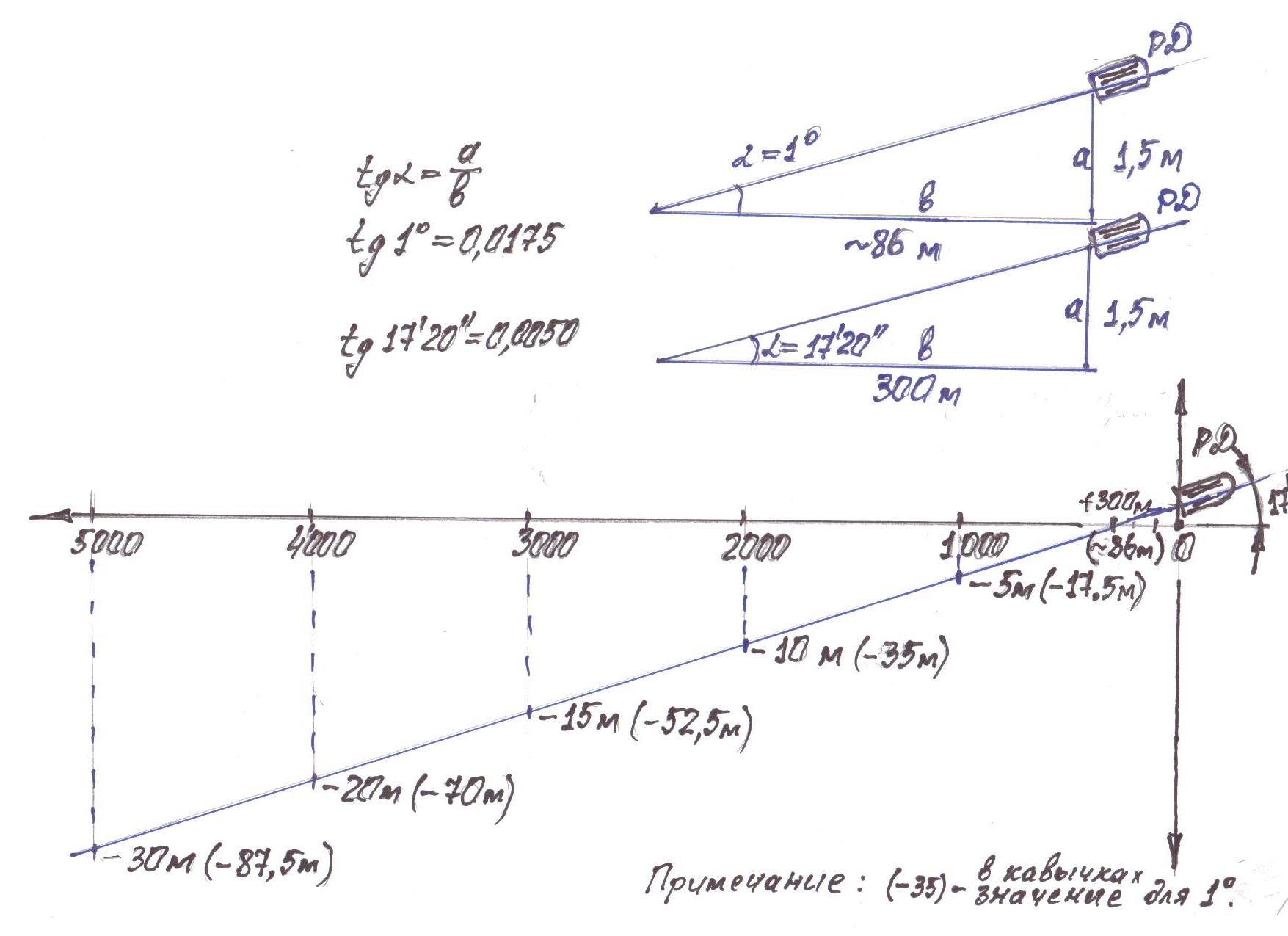

Выставить РД горизонтально, без уклонов!
Farnsworth, вынужден внести в ваши расчеты небольшую поправку. Если вы хотите, чтобы с высоты 1,5 м «РД смотрел в землю за 300 метров», тогда это фактически будет угол нуль градусов 17 минут и 20 секунд. :-[ Если же по вашим расчетам необходимо обеспечить, чтобы РД был с наклоном именно в 1 градус, то РД будет смотреть в землю через ≈ 86 метров.
Теперь у меня имеются по выше изложенному некоторые сомнения :confused::
1. Как вы правильно заметили: на глазок подобные углы не поймаешь. :hmm2: Предположим если найти место без ямок и бугорков и при этом наклон самой машины будет идеально нуль градусов (в обеспечении чего тоже имеются сомнения), то даже в этом случае проблемно выдержать угол наклона РД относительно машины в 1 градус, не говоря уже о том, чтобы поймать угол в 17 минут 20 секунд. Подчеркиваю, что угол наклона РД нужно «ловить» относительно самой машины, а не относительно поверхности земли, где во время замеров стоит машина, иначе теряется смысл этих действий.
2. Если все же мы с вами исхитримся, проявив «солдатскую смекалку» *WALL*, и всё же выставим искомый угол наклона РД , то тогда скажем через два километра РД будет смотреть под землю на 10 м (угол 17 минут) и на 35 м (угол 1 градус). =-O А нам это надо?
Вывод: Производители РД рекомендуют выставлять их горизонтально, при этом подразумевается, что диаграмма направленности РД такова, что скомпенсирует погрешность при установке «на глазок». Нужно лишь соблюсти элементарные вещи: первое, РД должно «смотреть» прямо по ходу автомобиля без разворота РД влево - вправо и, второе, РД выставлять без уклона вверх или вниз. IMHO извращения с поиском угла наклона РД излишни. *DRINK*
Может быть, я косинус считал, уже считать разучился значит.
естественно, сначала определяем наклон самой машины, а потом устанавливаем наклон РД относительно, относительного наклона машины.
