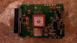

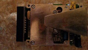

Добрый день. Стал обладателем MiRaD 860. Из-за любопытства разобрал его. На корпусе, на антенне, чипе GPS надписи Conqueror. Может его тоже можно включить в список поддерживаемых РД на http://rdupdate.ru. Спасибо.

Пока что, больше всего похоже на размещенный в заказном корпусе аналог Intego RD-500 (и 510, соответственно, для модели MiRaD 800, которая без GPS), т.е. , да, это Завоеватель, но не старшей линейки...

Скачал инструкцию для Intego RD-500, сравнил с mirad. Все один в один, кроме отсутствия в mirad функции изменения режима приветствия.
