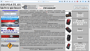

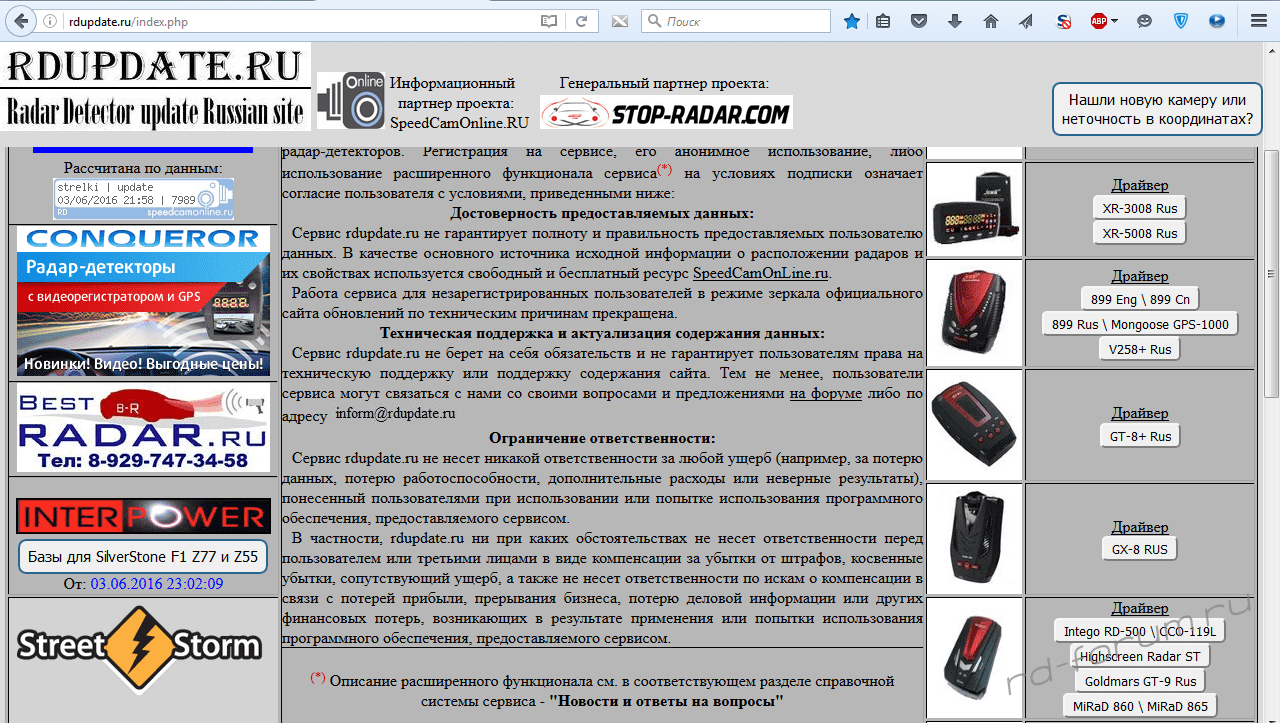

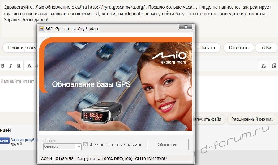

Здравствуйте. Лью обновление с сайта http://ryru.gpscamera.org/. Прошло больше часа... Браузер IE 11. Нигде не написано, как реагирует плагин на окончание заливки обновления. И, кстати, на rdupdate не могу найти базу. Ткните носом, выведите из темноты... Заранее благодарен!
Прохожий
12 546
Реакции
10 342
Справа снизу:
Вот с этим хуже. За те два часа, что видны на картинке - он должен был бы обновиться минимум 8 раз.
Процесс подвис, его по любому, нужно прерывать.

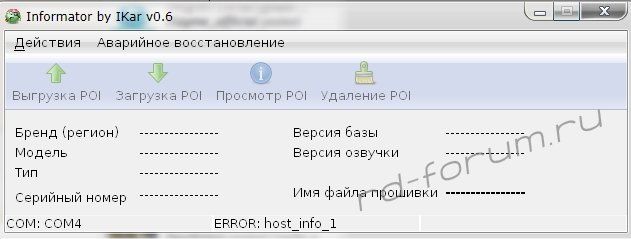

После этого - переподключить прибор к компьютеру и показать результат работы утилиты диагностики:
Программа для определения модели, диагностики и реанимации
Именно, что она отобразит после запуска. Ничего более в ней пробовать не надо.

Докладываю: error host info 1

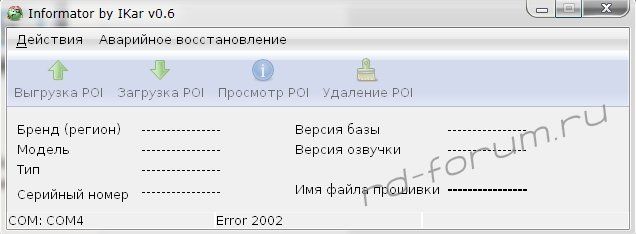

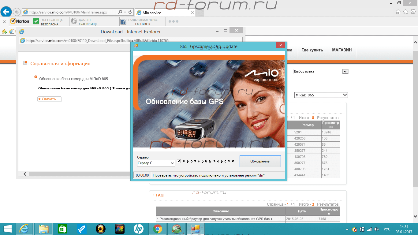

Пробовал разными кабелями цеплять. На восьмой винде появляется процесс установки нового оборудования, вроде все ок, но попытки обновить базу выдает что, типа не подключен радар. На седьмой винде процесса установки не видно, хотя может он фоном идет.
информатор пишет NO DEVICE! Попытки в ручную указать порт не помогают.

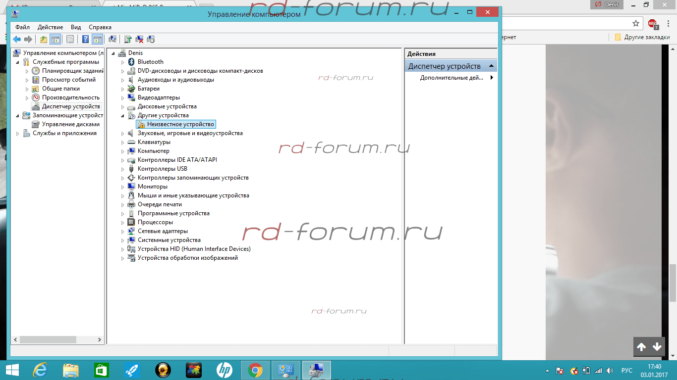

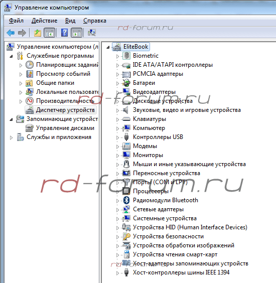

Покажите, что появляется после подключения прибора в
и в
* Картинки - с Win7, вид под 8-й чуть отличается, суть - та же.
ДенисДенис
02.01.2017
Реакции
0
Челябинск
Mirad 865
Ford
Это пока ни о чём не говорит.
Диспетчер, судя по всему это устройство, драйверы не нашел автоматическим поиском
через панель управления

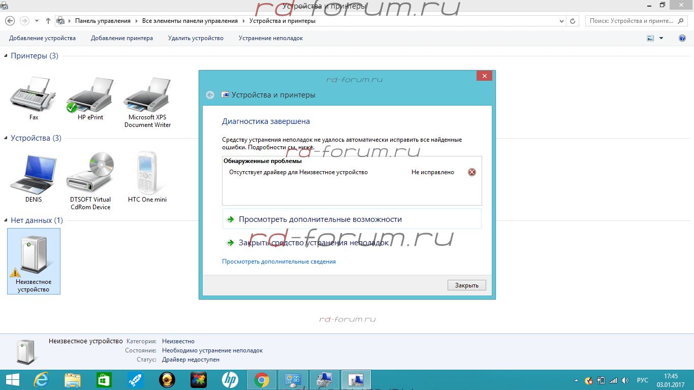

попытался устранить неисправность - диагностирует отсутствие драйвера
Прохожий
12 546
Реакции
10 342
Вообще-то, и не должен был.
Именно так. Установите. http://update.gpscamera.org/download/x86/DTL_USB-to-Serial.zip

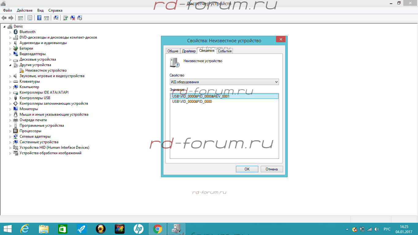

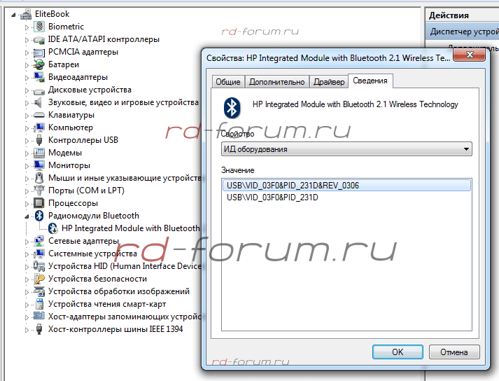

Покажите, какие VID \ PID определяются в диспетчере устройств для этого "неопознанного устройства":
ДенисДенис
02.01.2017
Реакции
0
Челябинск
Mirad 865
Ford
Прохожий
12 546
Реакции
10 342

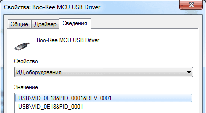

Нормальные значения для использованного в зверушке чипа:
Если она рапортует VendorID=0000 & ProductID=0000 - в домашних условиях ничего с ней не сделаете.
А за ремонт, подозреваю, запросят сумму, сопоставимую с той, за какую было приобретено...
