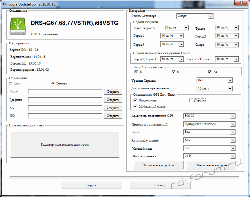

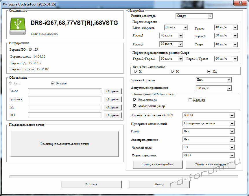

Добрый день!
Подарили РД SUPRA DRS-iG67VST. Обновил всё как на видио. При подключении на дисплее какие то иероглифы появились((( Что и как нужно сделать? Подскажите пжл...

Добрый день!
взять файл графики (.ibn) той же версии, что и прошивка
и прошиться снова, всеми 4-мя файлами

взять файл графики той же версии, что и прошивка
Мне ПО поменять надо?
