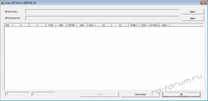

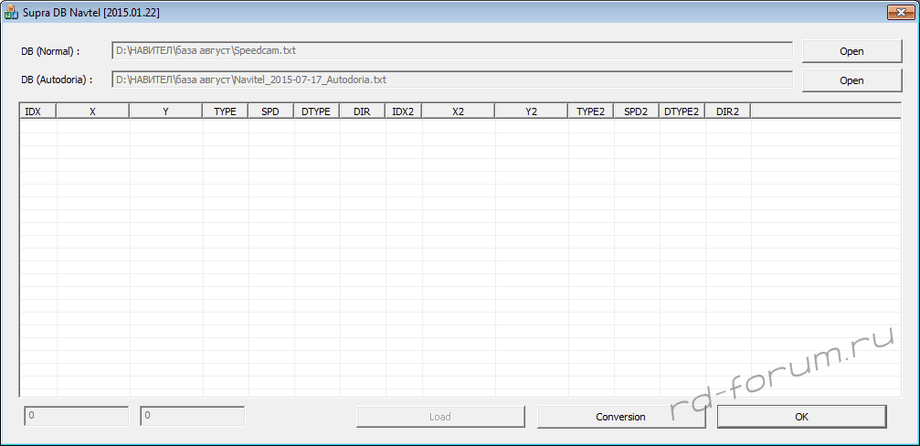

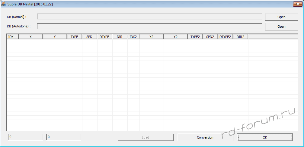

Всё очень просто!
1) скачали базу или базы в формате для Navitel с любого источника (Сайта).
2) скачали(Правым щелчком прям по ссылке на базу сохранить как, выбираете удобное для вас место на компьютере) базу по автодории (база данных КСС) с официального сайта Supra. http://supra.ru/catalog/247/1983.html
3) Запускаете конвертер (также можно скачать на суйте супра)
4) Открываете выше перечисленные базы через конвертер
в строке "нормал" указываете путь к любой базе которую вы скачали главное чтобы она была в формате для Navitel, а в строке Autodoria указываете путь к текстовому файлу по автодории, и всё нажимаем на конвертировать, полученную базу заливаете через прошивальщик ! И всё это хоть каждый день!:)

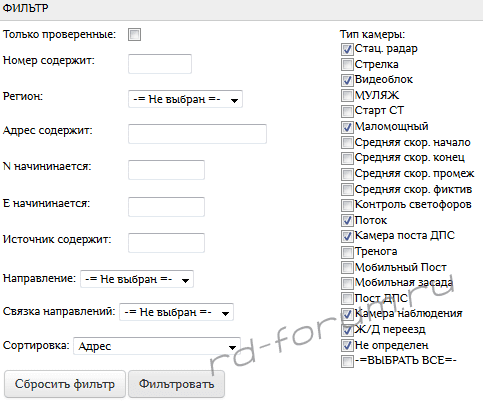

Я на спидкаме в базе strelki ставлю галочку на маломощный. Больше мне не надо.

Уже Вам ответили - в официальной базе есть Стрелки. Если обо всех Стрелках хотите получать ещё и оповещение по GPS - ставьте галку в фильтре
Нажать на strelki
Затем фильтр
Скачать "Только отфильтрованное"
Все лишние и не поддерживаемые типы удалит конвертер
