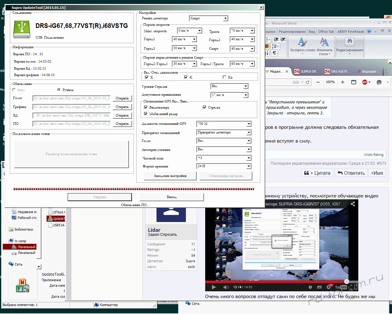

Добрый день. Еще раз потревожу профессионалов)
Скачала тестовую прошивку (05.06.15) и БД (150717), залила, изменила настройки:
Теперь для заливки новых баз мне достаточно будет изменить только один файл?
Можно ли менять настройки в правой стороне окна (пороги скорости к примеру)? Для этого можно ничего не заливать в левую часть?
Правильно?

ну если на таком подъеме советуете ..то не плохо бы посоветовать трассу с 70 до 50 опустить.. а то ведь кроме 110 есть и дороги с 90 и деревни по пути следования с 50 30 20 и крисы и арены могут там поставить а тут в салоне музыка.. а рд до 70 в режиме трасса молчит..

даже в режиме смарт? без перепрошивки можно менять эти хар-ки теперь, да?
про режим смарт я уже высказывался;) чувствительность рд и так не космическая а когда рд ее еще и сам снижает:eek: ориентируясь по скорости движения.. честно по мне лучше на некоторых радарах перестраховаться( трафик.закрытие сигнала грузовиком . повороты. хорошая установка самого радара и т.д) .как показала практика на сколько эскорт чувствительнее и то запаса времени подумать иногда почти нет... а так играйтесь настройками скорости звуковой сработки рд без прошивки..ничего сложного.
Настройки по переключению чувствительности в режиме смарт можно изменять и без перепрошивки, но настройки меняются в апдейт-тулз, т.ч. РД к компу надо будет подключать)
