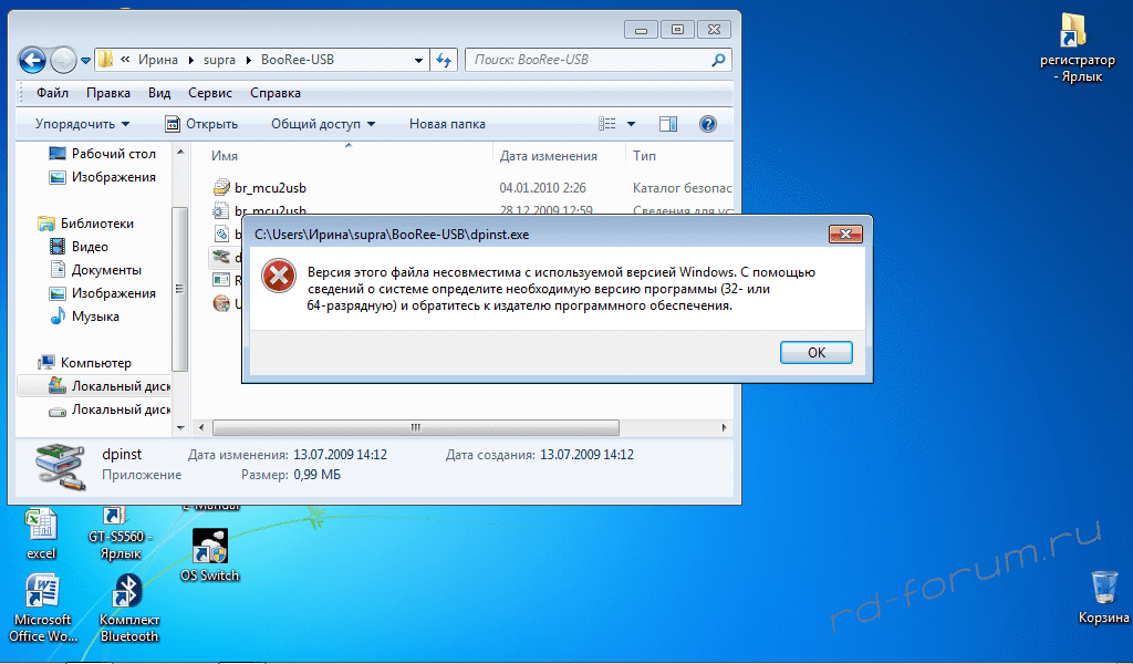

Ничего у меня не вышло и с ноута тоже.( Что я делаю не так?

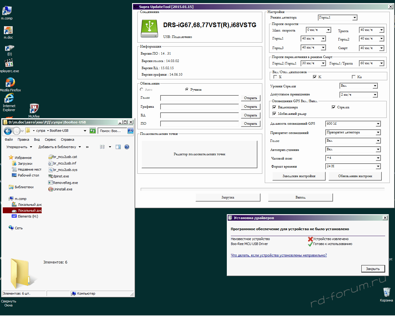

Окно запущенного Update Tool до подключения супры и после покажете?
Update Tool устанавливался с запуском от администратора?
Update Tool установился, вылезло окно настроек! Но после этого, когда подключаю к компу РД, пишет, что ПО не установлено, на РД никаких визуальных оповещений.

@irina, судя по скриншоту у Вас РД УСПЕШНО подключен к компу!
Что вы хотели ещё увидеть? на РД при подключении по USB ничего гореть не будет.

@irina у вас ПО стоит 2014 года поэтому и непонятки с новым софтом. залейте все файлы из тестовой прошивки, они совместимы полностью с этой версией update tool. а с версией ПО 2014 нюансы прочтите в FAQ если хотите им пользоваться (допустимое превышение).
прошейте все файлы одновременно, прошивку, графику, голос - из одного архива + новую базу с сайта.

Надо нажать "обновление настроек"
Но сначала последовать инструкциям Василия
Дальность оповещения сохранилась) скорость нет. Но поняла, что надо все обновлять и тогда заработает, это было главное на данном этапе. Поезжу пару дней, чтобы освоиться с ним, в выходные засяду обновляться:)
