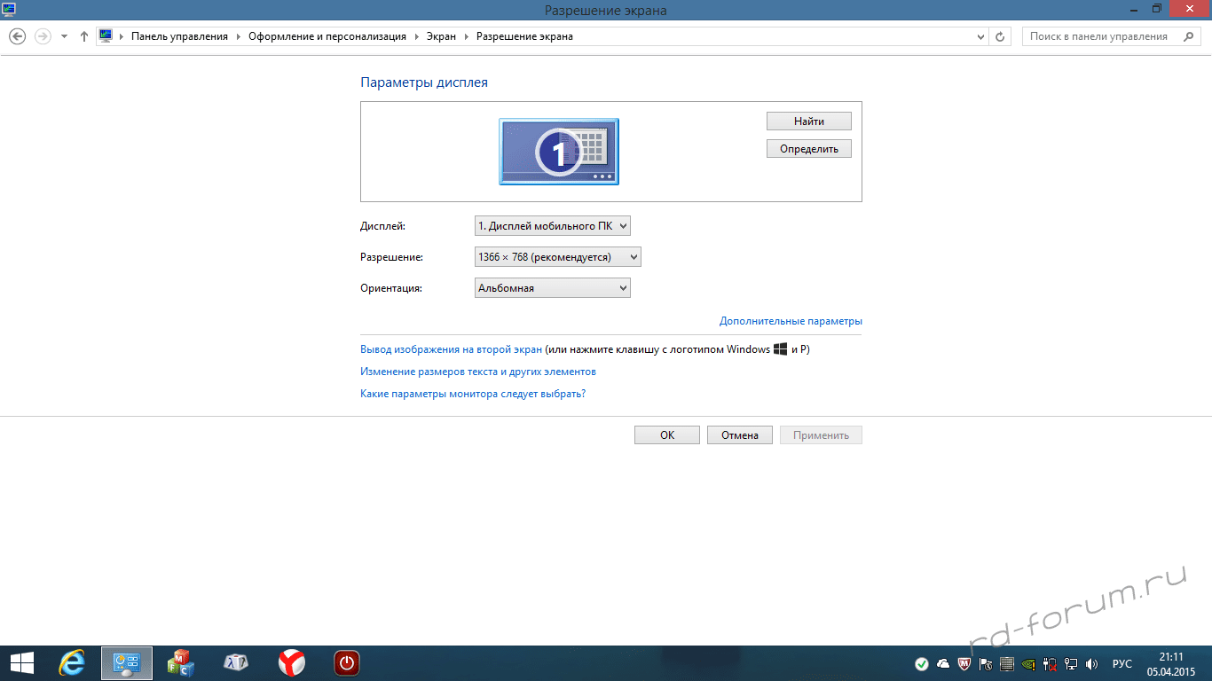

у некоторых окно большого размера и в бук не влазит, проблема только в этом. по иному поводу обновлять смысла нет
У меня тоже " бук " 15.6" WIN 8.1 Х 64 :cool: . А с шрифтом порадуете , а то скоро в дальнюю поездку . Хотелось бы чтобы уже изменили .[DOUBLEPOST=1428257742,1428257086][/DOUBLEPOST]
Может ответ в этом

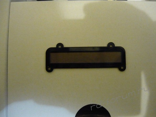

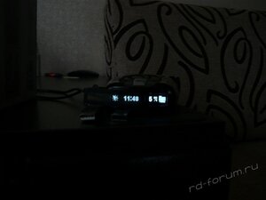

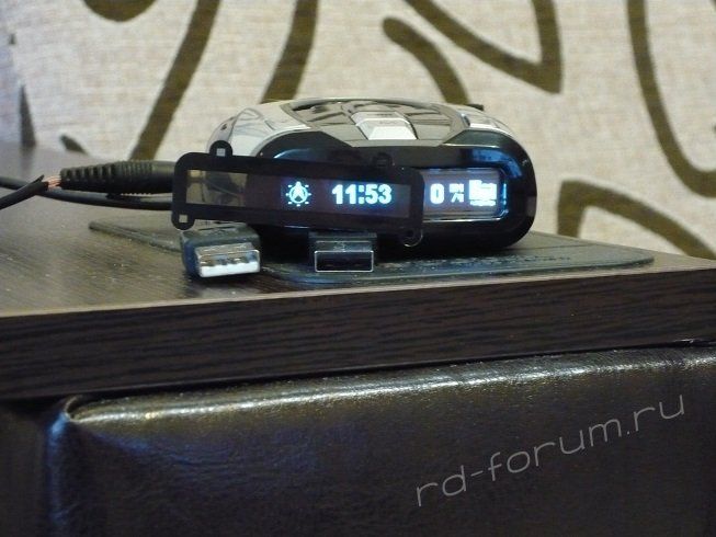

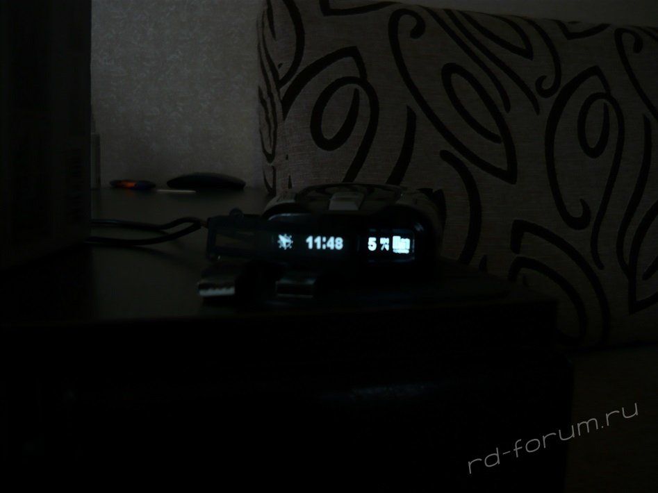

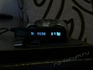

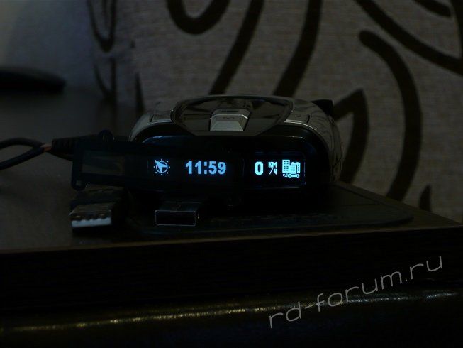

Заменил стоковое стекло на прозрачное на иг77. Это родная стекляшка на белом фоне. Видно нехилое затемнение.
Здесь компас и часы закрыты стоковым стеклом, скорость и иконка режима под прозрачным стеклом.
