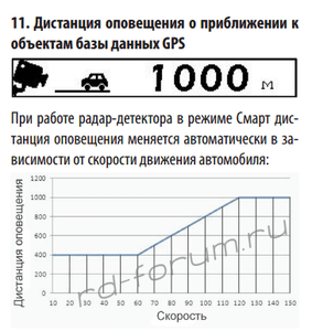

Катался вчера с новой прошивкой... Базы данных зашил свои, но с тех же стандартных сайтов. Обнаружился то ли глюк, то ли косяк, то ли пока сам понять не могу... Пока статистики мало, но проблема проявила себя на всем участке трассы, по которой ездил. Дорога М-1. В настройках детектора стоит опция Дальность оповещения по GPS - 1000М, но при подъезде к камерам сработка по GPS происходит с расстояния 400 метров. Обратите внимание у кого как. Если конкретно у меня в железке что-то, то буду разбираться...
В режиме смарт отработка по ГПС разве не зависит от скорости?

Пардон, с Супрой совсем недавно, эту информацию пропустил при изучении инструкции, прошу не пинать!! Все правильно, оповещение происходило именно в населенных пунктах, где скорость была низкой, поэтому был порог срабатывания - 400м. Респект продвинутым!!

Я выставлял разные значения для оповещения, но заметил, что GPS начинает принимать и оповещать с 400 метров.
ua3glo
07.12.2014
64
48
Supra DRS-iG77VST
Режим Смарт с 400 метров.
