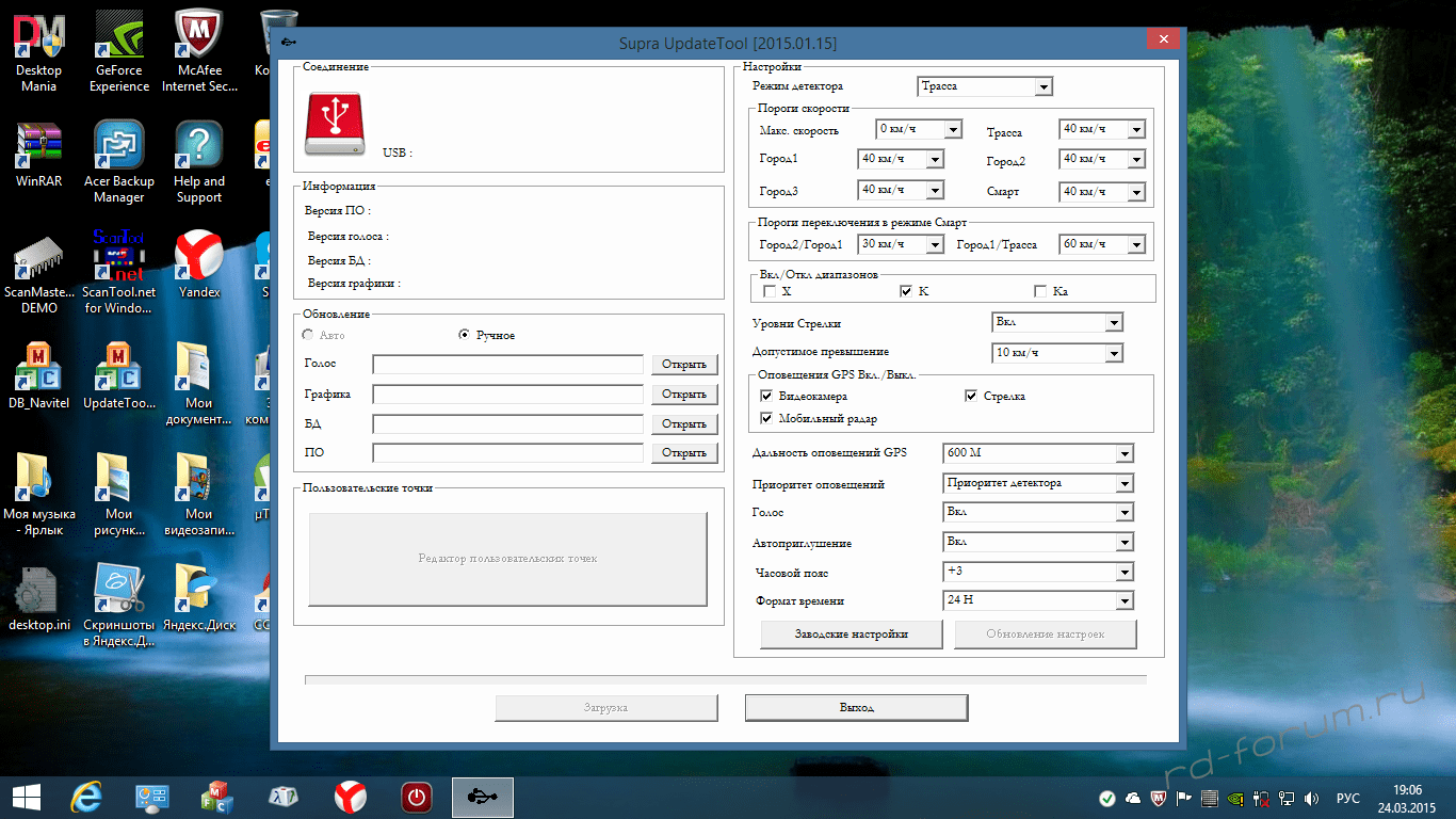

An-28
27.12.2013
470
Мурманск
Supra drs ig68vst
Kia Rio
И вот что еще. Василий сказал что в новом апдейттул уменьшено окно. А у меня не умещается в мониторе как и со старым, кажется ничего не изменилось.
Смотрите настройки . Действительно уменьшено .

Смотрите настройки . Действительно уменьшено . Посмотреть вложение 16359
Я просто загрузил новый апдейт, а чего там нужно настраивать, не знаю. да у Вас на скрине все красиво, мне же приходится панель сдвигать влево и даже тогда кнопка еле выходит. Ну это не критично.
