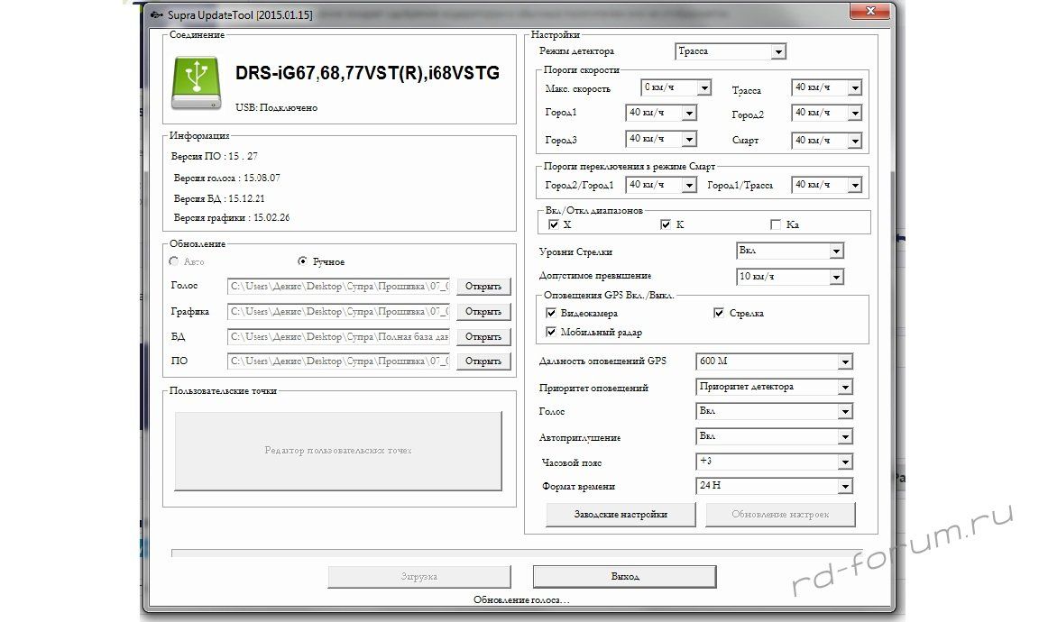

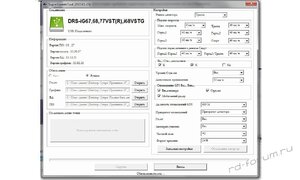

Не выходит ничего. Вытащил с юсб все кроме РД и проводной мыши.
    95,8 КБ · Просмотры: 1 280
В другой usb порт. В другой комп его. Мышу тоже отключить, шнурок usb сменить. Чудес то не бывает.

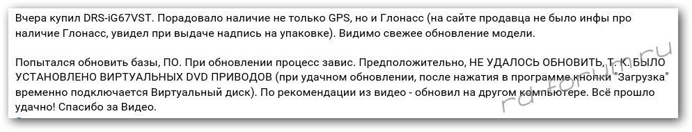

@denis1807, попался на глаза комментарий одного из пользователей
Оригинал - тут
