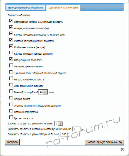

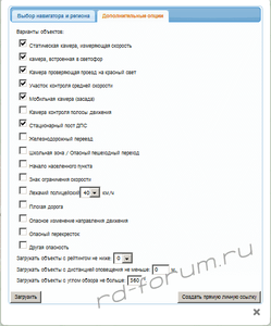

заливаю базу с mapcam - радары не делит - все произносит как Стационарный радар и камеры на Роснефти то же
У меня делит, параметр камер выгружается в формате navitel, опции камер какие выгружать ставите самостоятельно. Type в примере 102 и 5
Код:
IDX,X,Y,TYPE,SPEED,DirType,Direction
0,56.1252020,58.0384211,102,20,2,7
0,56.1436340,58.0351270,5,40,2,50
TYPE - Тип опастности:
1 - Статическая камера
2 - Встроенная в светофор
3 - Камера проверяющая проезд на красный свет
4 - Камера измеряющая скорость на отрезке дороги
5 - Мобильная камера (засада)
101 - ограничение скорости
102 - лежачий полицейский
103 - плохая дорога
104 - опасное изменение направления движения
105 - опасный перекресток
106 - другая опасность
Супра определяет 1, 2 -3 (одинаково), 4, 5 - остальные параметры отзываются одиночным гудком.
На мепкаме нет такой опции
Ну вот рисунок прикладываю.
