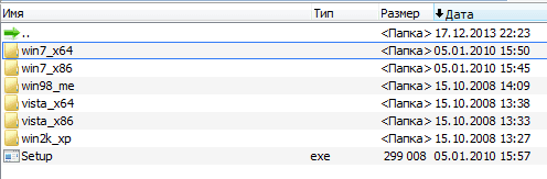

При подключении ig68 комп не находит драйвер. Система W7х64 домашняя расширенная.

http://www.boo-ree.com/lib/file_down.php?bf_idx=24
Это архив, его распаковать, там будут отдельные варианты под разные версии систем
7х64, вроде отдельно была обозначена...
Посмотрел, убедился, вот начинка архива:
