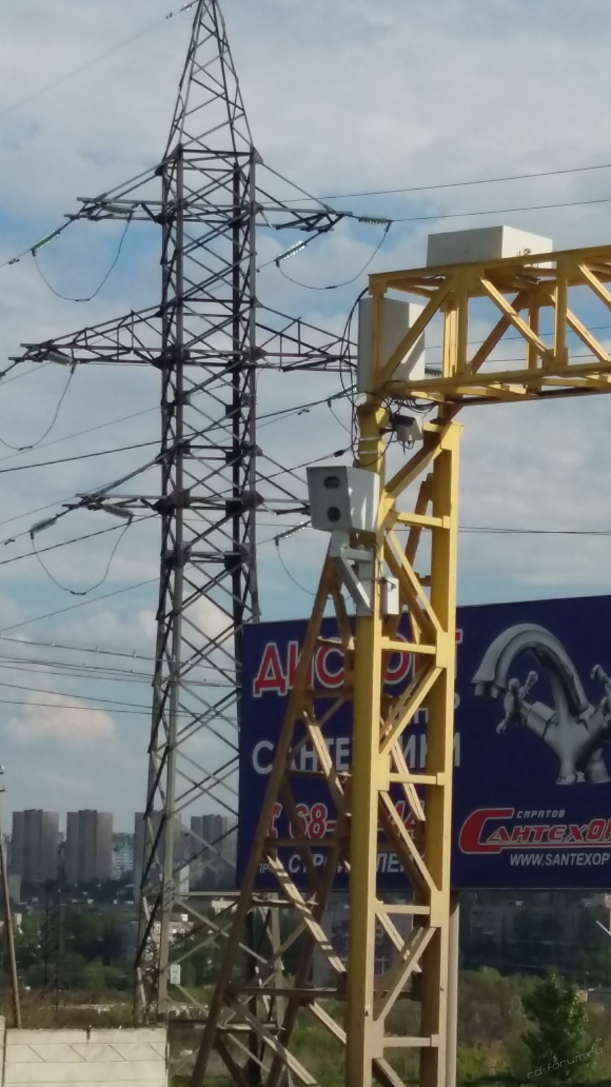

А тут и разбираться особо не надо чирикнула-тормозим;) особенно на арену в боксе в спину :eek: и чудес по сравнению с шомиками будет не сильно много;)
Метров за 300-400 в спину, сегодня только ездил. Если имеется ввиду арена-с в антивандальном корпусе

Вы уверены что в боксе Арена ? На сколько я знаю у вас мобильные только Крис, а Арены висят над дорогой высоко на мачтах. или я не прав?

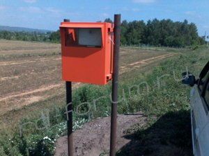

Я имел ввиду, арену в антивандальном корпусе
http://speedcamonline.ru/point/64Sar/11216/

Ну да это Арена в спину но немного не то, такие арены фонят не плохо согласен. Вот что имеется ввиду
Такого добра у нас нет(
А так, сегодня откатал, с выключенным GPS режим трасса, по Кордону(спина), Автоурагану, Крис-п (спина, скрытая установка), Аренам, впечатления положительные, касаемо спины Кордона, на столб раньше срабатывает, чем прошлый z55, но был трафик. В целом, по сравнению с СС, меньше ложных сработок, на мой взгляд.
