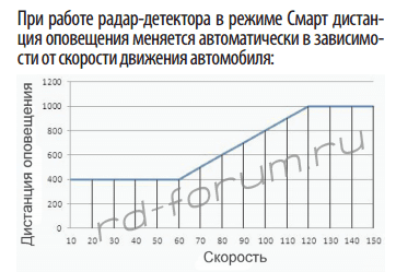

Ну, радар там висел стопроцентно - та самая Арена, которую именно РД детектировал успешно, а вот оповещения от GPS модуля не было. Мой вопрос больше в том, чтобы исключить неверное понимание работы супры. В режиме Смарт параметр максимального превышения работает во всех режимах, которые включаются в зависимости от скорости? Или только когда автоматически выбирается "Трасса"? У меня стоит 19км/ч, вот я и хочу понять, если скорость ниже этого превышения, будет ли меня оповещать GPS модуль?
И по Смарту. Дальность оповещения о точке GPS фиксирована, или зависит от скорости?
По второму вопросу уже нашёл в инструкции:

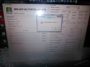

Ребят, подскажите пожалуйста, не могу прошить, раньше все спокойно прошивал, сейчас не получается, пишет обновление не удалось, все делаю правильно. Где я что-то не так сделал?
Радар DRS-iG77VST
Радар DRS-iG77VST
Решил вопрос, поставив родной усб кабель, всего-то.
