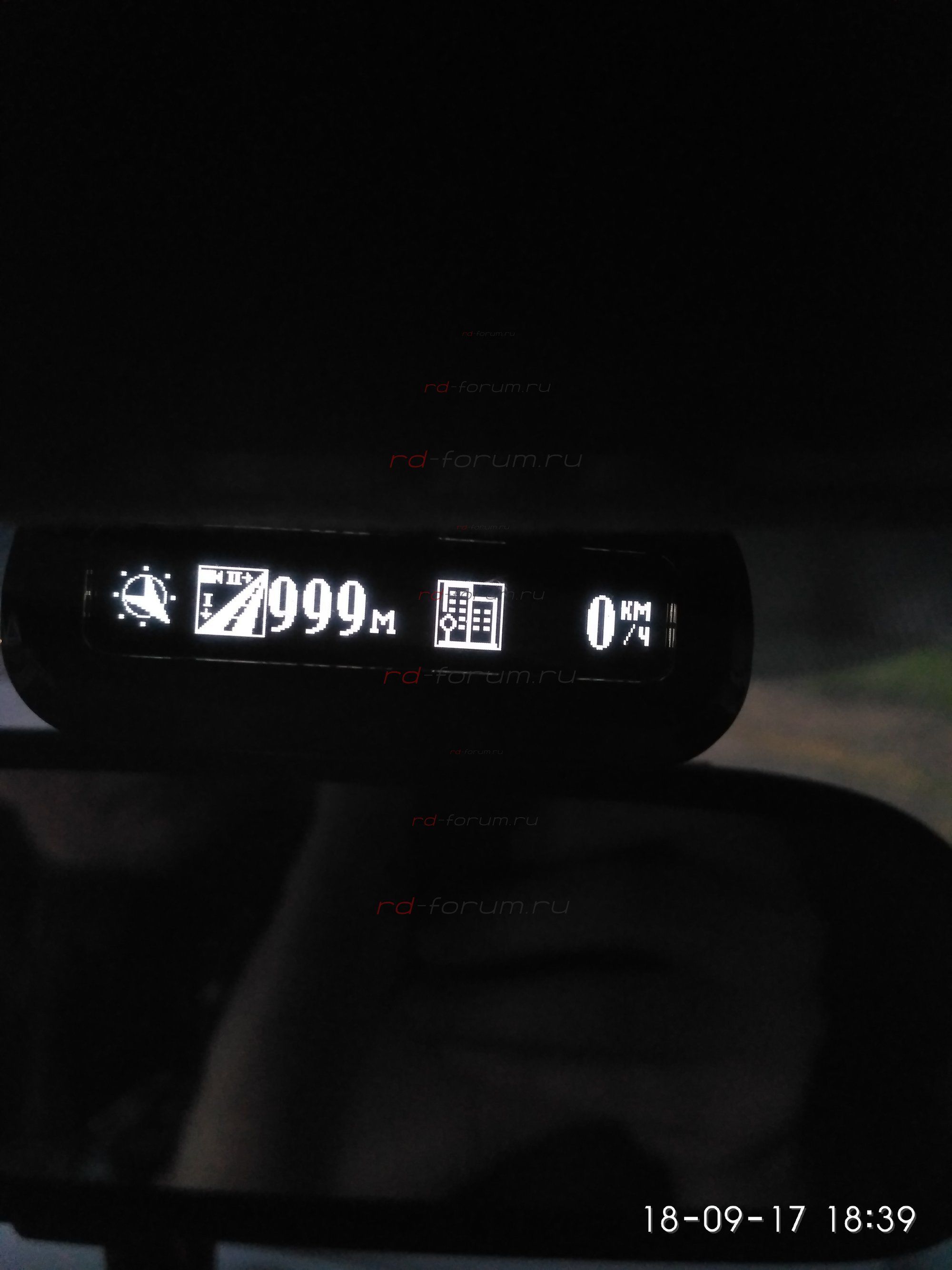

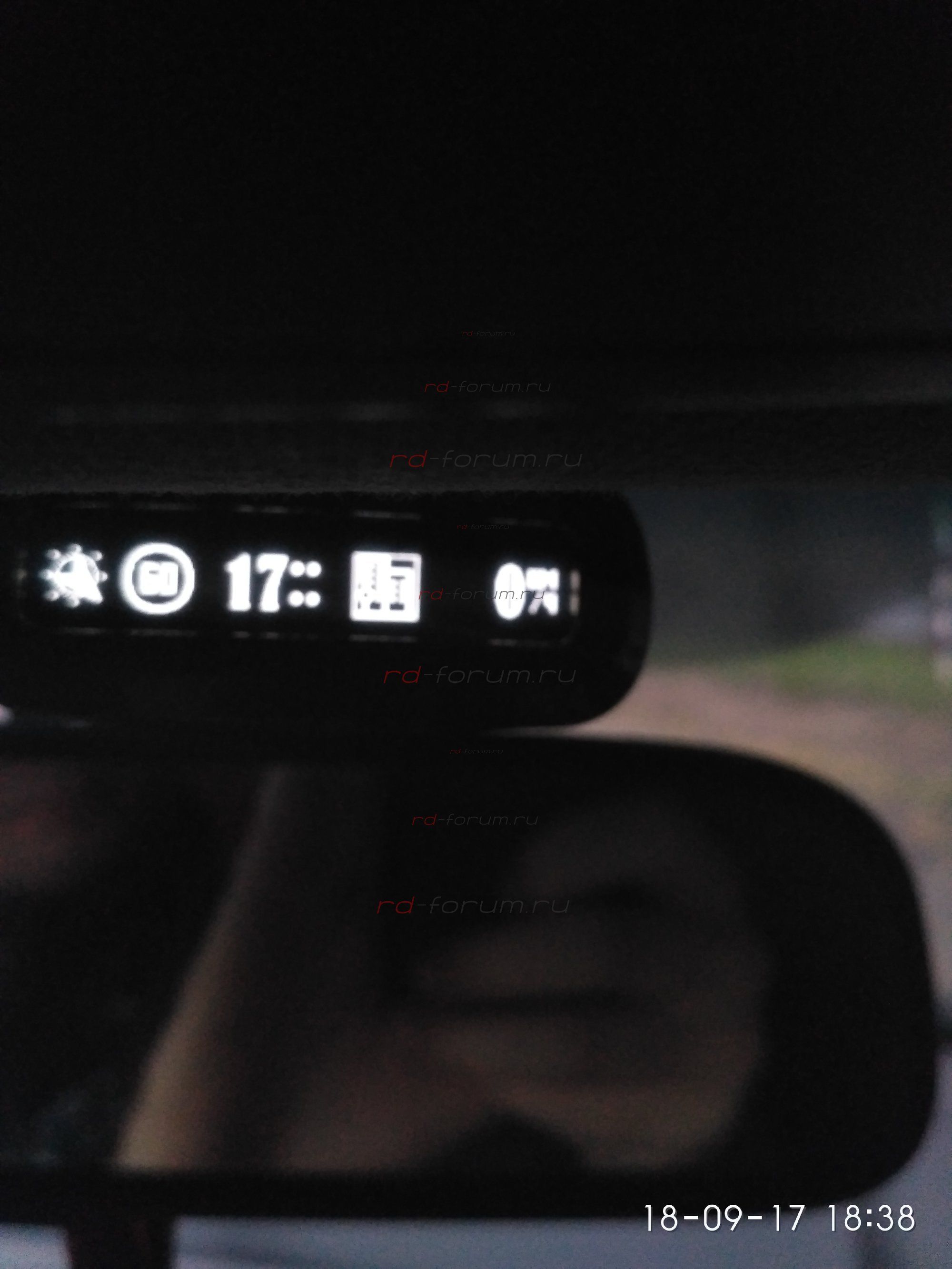

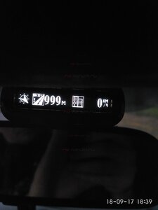

Кто подскажет, при прохождении автодории 77 супра показывает кракозябли на дисплее, в виде не полных цифр и всего другого. Других нареканий по радару нет. На стрелки к примеру метраж показывает четко

проверьте соответствие версий файлов графики и прошивки. прошейтесь ещё раз, загрузите заводскую базу данных.

Это значит средняя скорость на отрезке 17? При прохождении отрезка этот показатель меняется на
Все так и должно быть? Меня сбили с толку эти : : точки

@Xyxa да, всё правильно показывает

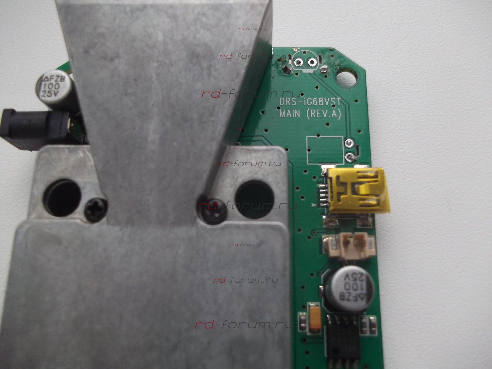

PAPA
29.06.2014
2 331
Коми
V-1 3.893
Peugeot 307

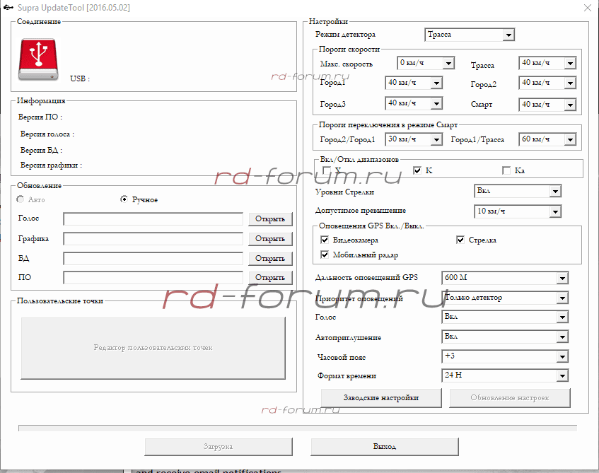

Что означает в настройках РД отключить голос? Только речевые сообщения отключатся?
Останется зуммер/пиканье?
Может для этого выбрать в Приоритете оповещений: Только детектор?
Да.
Да.
Нет.
