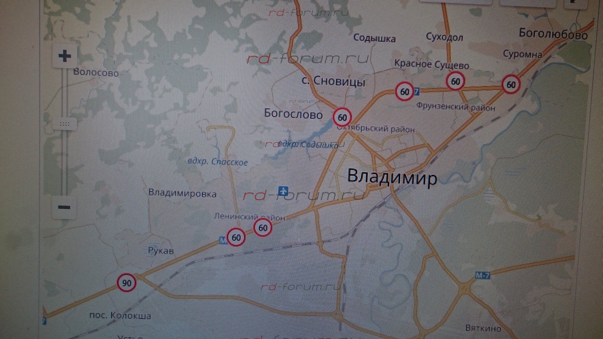

Вот первый слева,первый справа и третий справа- стационар на скорость, второй слева птолемей, остальные видимо не на скорость влияют

Штатным конвертером.
Таки работает хоть у кого-нибудь?
Работает, птолемей показывает наш, и говорит словами что ограничение скорости на 60, а вот следующую камеру стационарную в сторону Москвы, видит как искру, в базах её нет и соответственно зависает при обнаружении,видео заснял, давайте номер viber, передам

Ну да, Искры в базе нет, это шумящий радар, он ловится радарной частью прибора.
У нас таких три стационарных в городе, было бы правильнее их добавить по GPS
