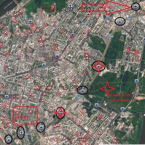

Купил вчера. Сегодня проехал по пр. Салавата в Уфе в режиме Эксперт и потом в режиме Трасса. Установлены по пути на столбах 4-е Кречета и 4-е Арены. Определяются только как К-диапазон, без конкретики. Зависает каждый раз, как детектирует излучение. Работа прибора совпадает с работой MiRad 805. То же яйцо, только в профиль. На арену 9 палок, на кречет 2-3 и сообщение "К-диапазон". MiRad+программа Стрелка дают больше конкретики. Давайте подтягивайтесь Супровцы, проблема зависания унижает данный девайс ниже плинтуса.

А где ты кречеты на Салаватке нарыл, их на поверку сняли. Арена не заносится в сигнатуру, так как это практически не возможно, она детектируется в диапазоне К, а кречеты как кречеты, но на салаватке одни кронштейны висят, поэтому и ты не заметил. Проблема зависания существует, с прошивкой должно исправится

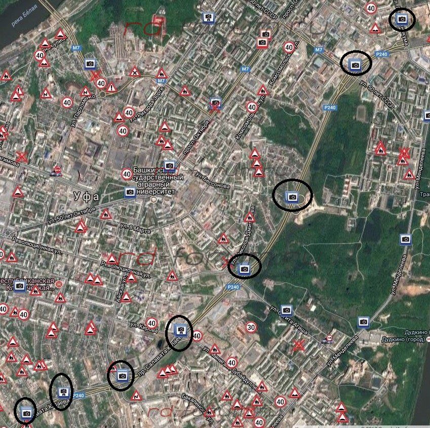

В понедельник в 8.00 утра кронштейны были еще с аппаратами. После мингажевского путепровода до сих пор висит и секЁт. И один на лесотехникума продолжает работать. На схеме отразил. И эти кречеты определяются просто как ПК, но никак не как "кречет".
Заметил еще одно, кто-то на форуме об этом уже заикался. Засекает радар в лоб, гейгер еле пиликает, уже проехав под радарами, получаешь "истерическую" трель и сообщение, что мол вон та камера,оставшаяся позади была в к -диапазоне.
