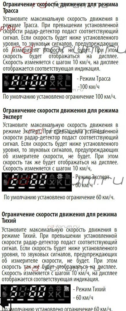

п.5 Правил

Я уже с опаской советую - почитать мануал.
Офф. А то некоторые вносят изменения в настройках с новыми прошивками, а мануал не обновляют.
Дык проблема никуда не делась. Он на экране показывает, по базе gps предупреждает, а вот пищать не хочет.
И где параметр отсечки звука по скорости проверяется или регулируется? И кстати не лез я в настройки просто попробовал перепрошить, думал это его взбодрит.
2 664
разные
@gem, судя по
совет
почитать мануал.
актуален :D[DOUBLEPOST=1518536838][/DOUBLEPOST]
на странице 10 и 11 руководства по эксплуатации :pardon:

@gem, судя по
совет
Ну так вопрос остается, взял не поленился перечитал, но ничего нового не увидел.
Регулировки отсечки звука нету.
@gem, судя по
совет
Т.е. если я буду ехать со скоростью меньше установленного максимума, то он будет только жестами показывать?
Так что все максимумы на 40 выставлять дабы он работал?

Это не отсечка по скорости, это именно параметр в меню «голосовое оповещение» у нас на 171 он может бать либо включён либо выключен»
Ну судя по прочитанному, я понял, что на 151 надо максималку сбрасывать, завтра протестю, всем терпеливым спасибо..:drink:
