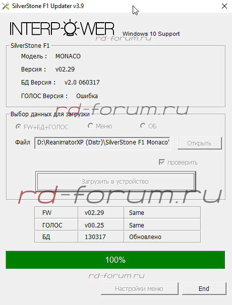

Прошивка для радар-детектора SilverStone F1 Monaco от 13.03.2017
голос от уважаемого @vovan11
  • Monaco_F0229_V0025_D130317.rar
    1,4 МБ · Просмотры: 282

Добрый день, спасибо за ваши труды. Установил прошивку, в пункте голос версия пишет ошибка, так и должно быть?
Да.
