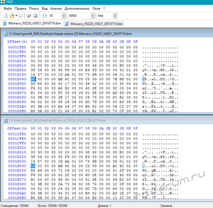

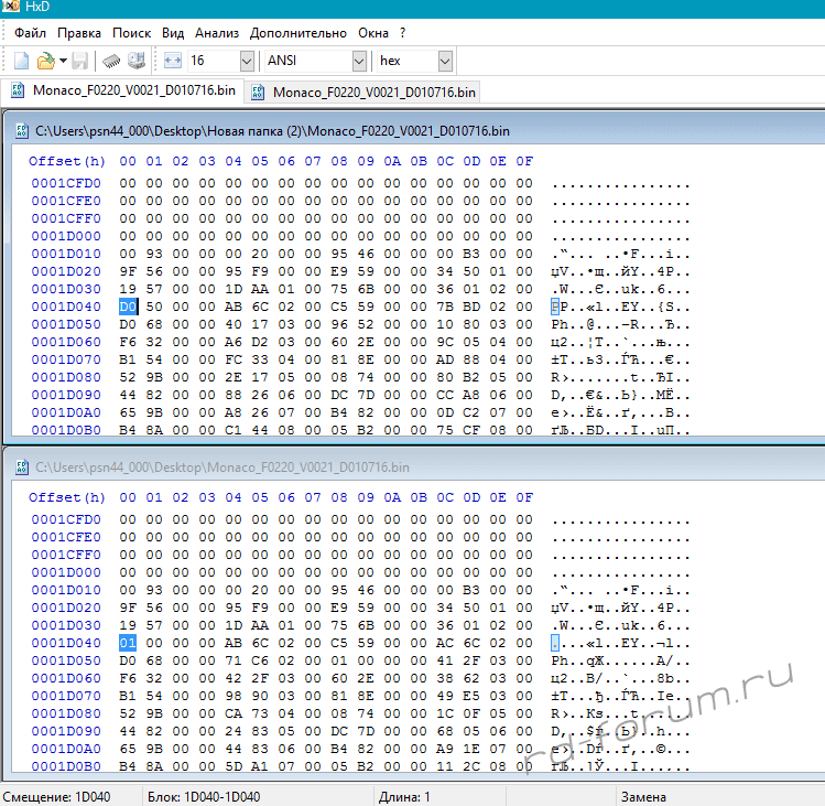

почему при сравнении файлы остаются одинаковыми(да и размер не меняется).
Размер измениться и не должен, т.к. вы выполняете побайтную замену куска оригинального файла прошивки на голос от vovan11, ну и как я понимаю, остаток добиваете нулями.
Тем не менее, содержимое файла меняется, и при сравнении файлы обязаны быть разными.
Да, конечно. Напутал там и два одинаковых файла в сравнение забил. Безусловно отличаются -
