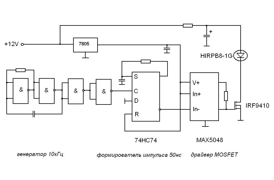

Нашел подходящие мощные ИК диоды - HIRPB8. При большой скважности в коротком 50нс импульсе могут отдавать очень большую мощность. Ток при этом проскакивает в несколько десятков Ампер.
Но требуется специальный быстродействующий ключ MOSFET с драйвером раскачки. Это не сложно.

Ну а схемку хотя бы посмотреть можно?:-[

Примерно так.

Вопрос по схеме- одного диода не маловато-ли будет?:-[

Не знаю. Надо пробывать, но у меня в ближайшие пару месяцев свободного времени на эксперименты не будет. Могу сказать, где и почем можно быстро купить все детали, заказать печатную плату, и помочь при отладке.
Диод можно ставить голым со 120 градусами, либо с собирающей линзой 30 градусов (которая продается вместе с ним).
Мне кажется, что одного должно хватить. Он по воздействию на лидар, как фотовспышка в режиме стробоскопа.
Главное, что весь девайс прекрасно встает вместо штатной платки лазерного дискриминатора в любом РД. Все равно лазерное детектирование бесполезно из-за своей системной убогости.
