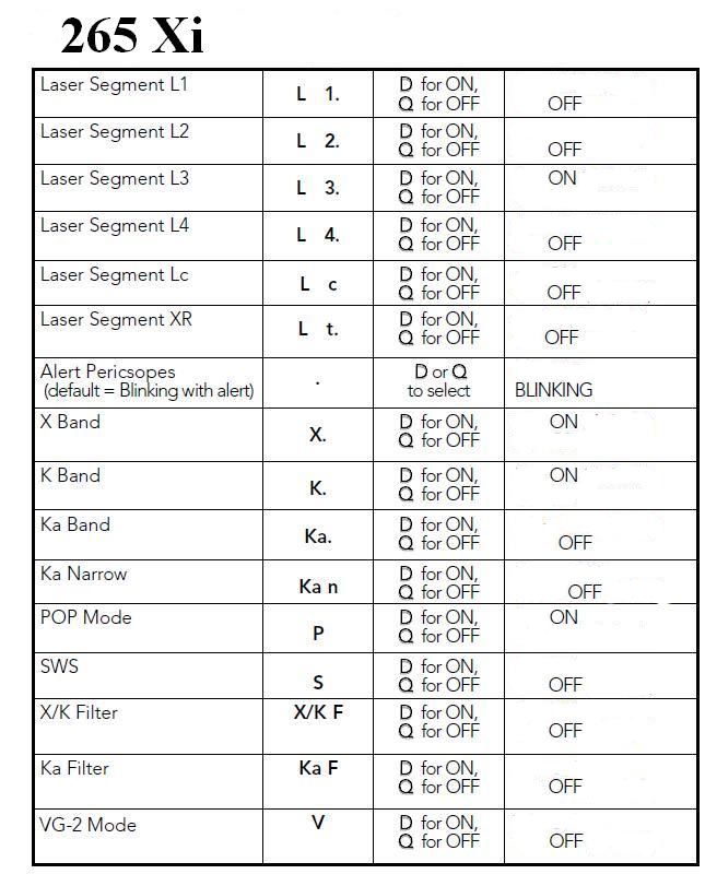

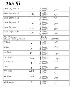

Дейл, Настрой как здесь
    77,6 КБ · Просмотры: 2 115

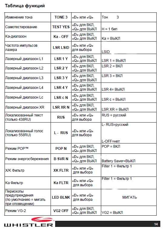

Настройки для 438 и 558
Дополнительно включен L2 из-за прыжков частоты
    73,7 КБ · Просмотры: 1 604

А в этом посте написано, что у нас можно включить L2 - 4 (так и сделал), а для Трукама - L1. https://www.rd-forum.ru/117125-post3.html
ХЗ, кому верить.
ratatui
14.05.2013
456
Moscow
Inspector TAU S
VW caravelle T5 GP, Polo sedan
ХЗ, кому верить.
А вот человек с украины говорит что не L1 а Lc включить для трукама надо
https://www.rd-forum.ru/187347-post97.html
Да и в L4 не вижу смысла - туда частота не уплывает
  • Спасибо!
8 159
Зато в L1 раз ушла (в свежих тестах). Только, не пойму смысл этих настроек.
Лазеры работают в разных частотах (это поддаётся фильтрации), и с разной длиной волны. Вист тут бессилен. Даже, если оставить один L3 (для Раши), то это не спасёт от дистроников (основная сработка на лазер). Может, вообще, весь диапазон включить?
