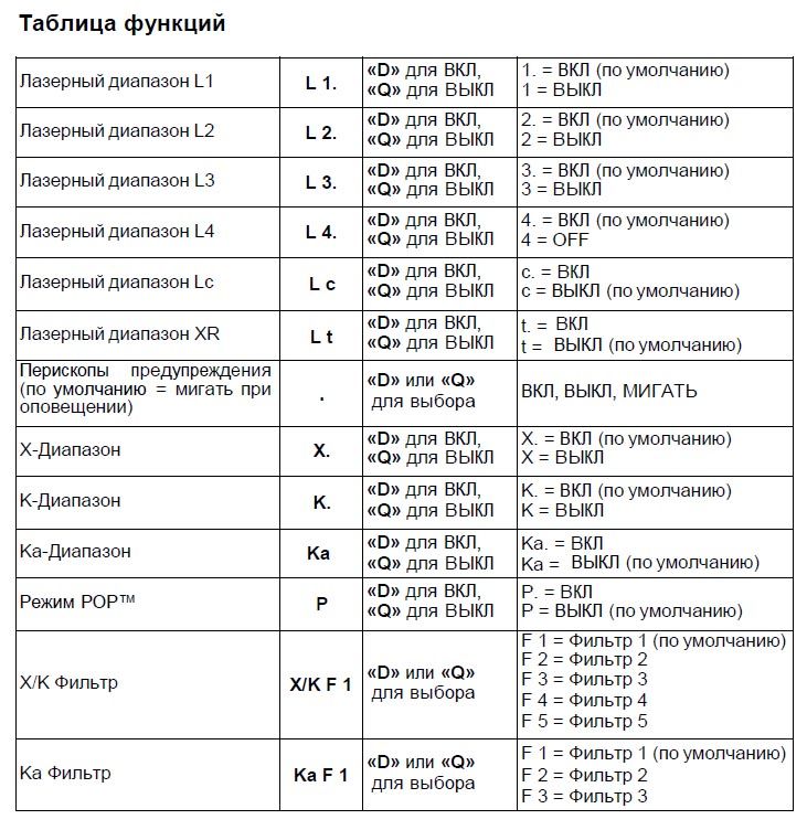

KO4ETblg, Посмотри по таблице и вычисли что это методом исключения
Хотя между фильтрами и Ка находится РОР
    110,4 КБ · Просмотры: 1 518
KO4ETblg
07.06.2013
whistler pro 68 xri
toyota corolla
ratatui,
методом исключения не получается, ибо всё указанное в таблице- имеется и в детекторе- нечего исключать.
Склоняюсь к ответу gem, других вариантов не вижу... и на цифру 5 это похоже только потому, что отдельной буквы S на экране нет.

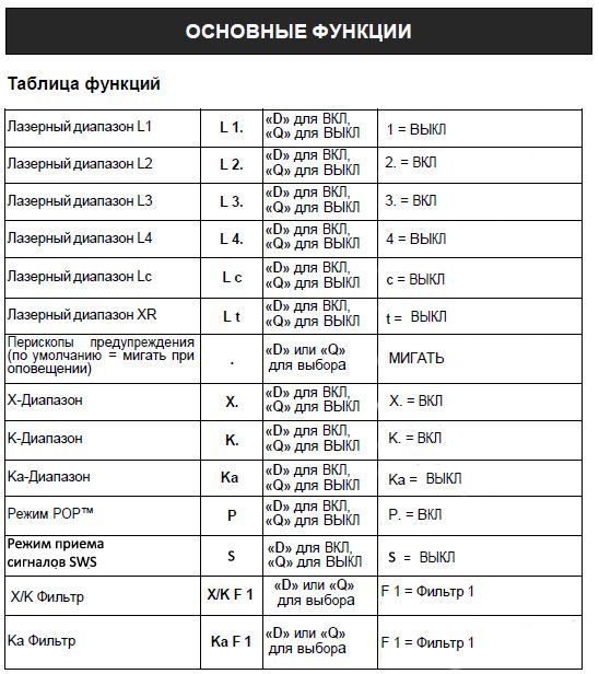

Ну значит это или sws или vg2 ,spectre. IMHO вырубай асе основные величины ты настроил

Вот табличка под про 68 xri, 69 ru
