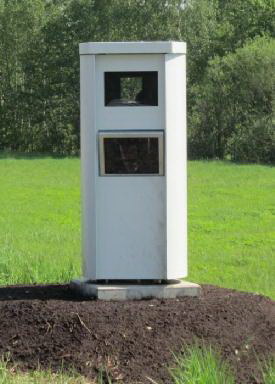

заменяют на PoliScan M1HP и EHL, ставят их в коробку на самых оживлённых дорогах.
Правильно ли я понял, что речь идёт про что-то подобное?
И ориентироваться на то, что M1 HP - это строго мобильная версия, уже нельзя?
Или речь идёт всё же, например, про Poliscan F1 HP ?
Да, что на картинке совершенно точно, это уже у нас точно такой стационар, а также используют треноги 60087-15: Poliscan M1 HP Системы измерения скорости движения транспортных средств - Производители и поставщики времмено только днём. Треноги в основном в одних и тех же местах стоят месяц, через месяц переносят в другие места. Там месяц стоят и снова возвращаются в те-же места. И так чередуюся через месяц.

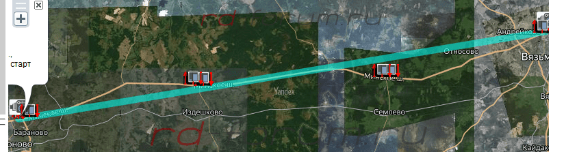

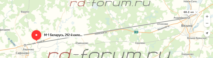

Прокатился по М1. Могу назвать один участок КСС, который 7500s не отработал. Это участок Сафоново—Вязьма в Москву. Сброс конечной точки произошёл примерно здесь:
М-1 Беларусь, 292-й километр
Смоленская область, Россия
https://yandex.ru/maps?whatshere[po....33105480271493,55.15281971596012&z=15.008272
Не доезжая километра-двух до Ж/Д переезда. Точные координаты, скорее всего уже недоступны.
Остальные участки были либо отработаны корректно, либо сброшены при выключении питания, (1 участок), либо сбросились сами при съезде метров 10-20 с трассы и остановке "в кустах". РД при этом не выключался (2 участка).
Произошел сброс - значит, изначально он конец зоны в базе видел...
Сопоставив пару картинок:
Получаем не такое уж большое отклонение от прямой:
Да и азимут - отличается от "истинного" незначительно. Если бы это происходило подальше, там, где идут ощутимые отклонения от прямой, можно было бы что-то предположить. А так - идей никаких...
Правда, после раскопок @IT.Systems - вообще непонятно, как оно хоть где-то корректно работать в текущем состоянии ухитряется..
