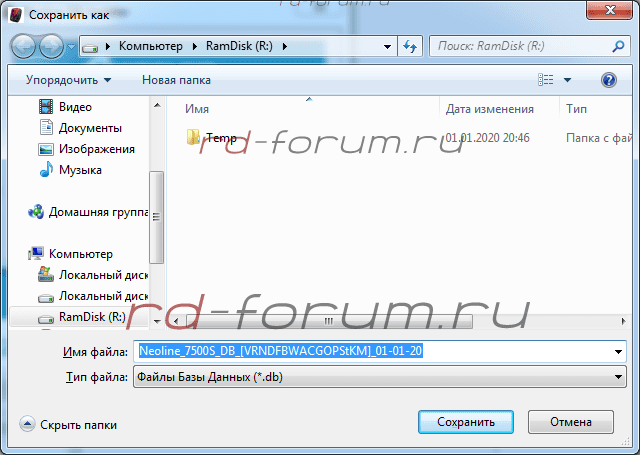

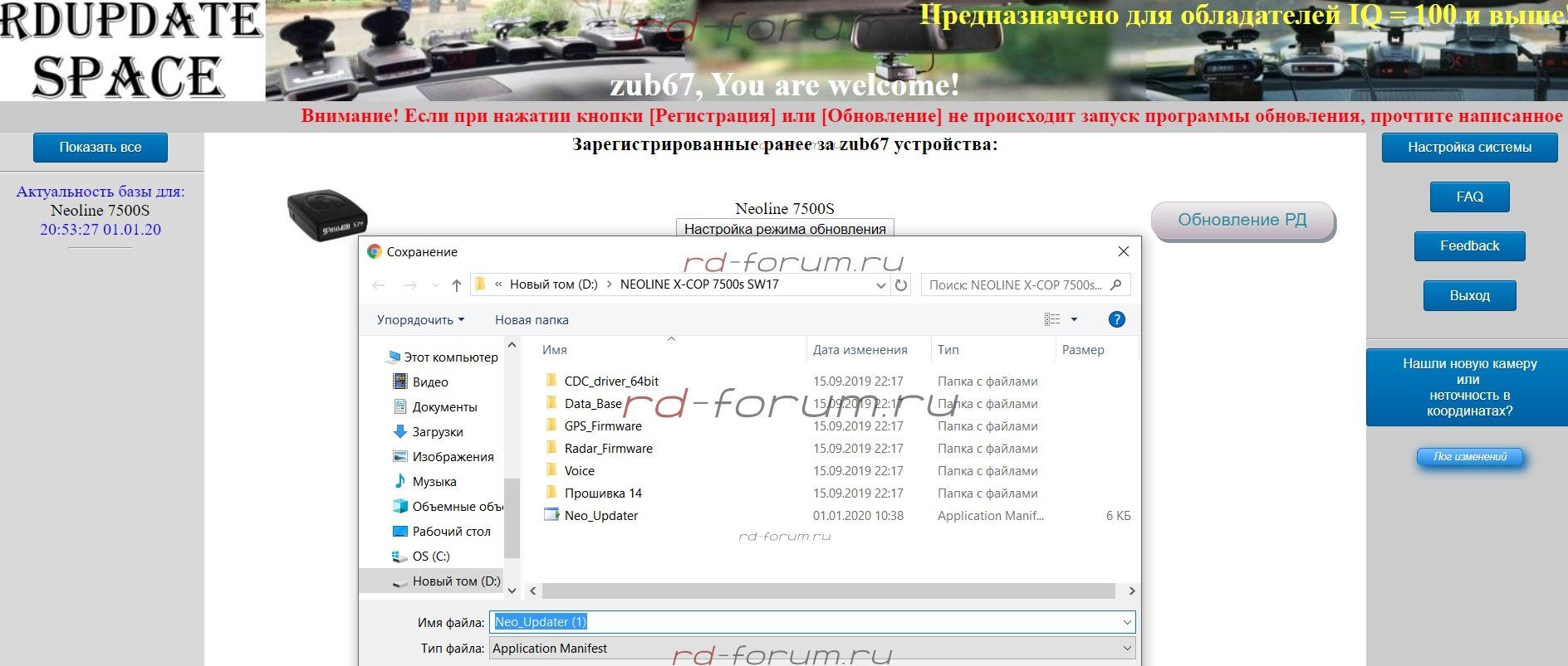

Файл RD.jpg У меня с 1 января стало обновляться файлом " Neo_Updater ",
вместо Neoline_7500S_DB_[VRNdFBwACGOPS]_31-12-19
Куда копать?

Единственно возможный, он же максимально подробный и точный ответ на такой вопрос - туда, где у вас что-то к этому моменту изменилось.
Пропало вот это окно, сразу открывается папка загрузить...

Разобрался, в хроме слетело расширение "m4clickoncehelper"
