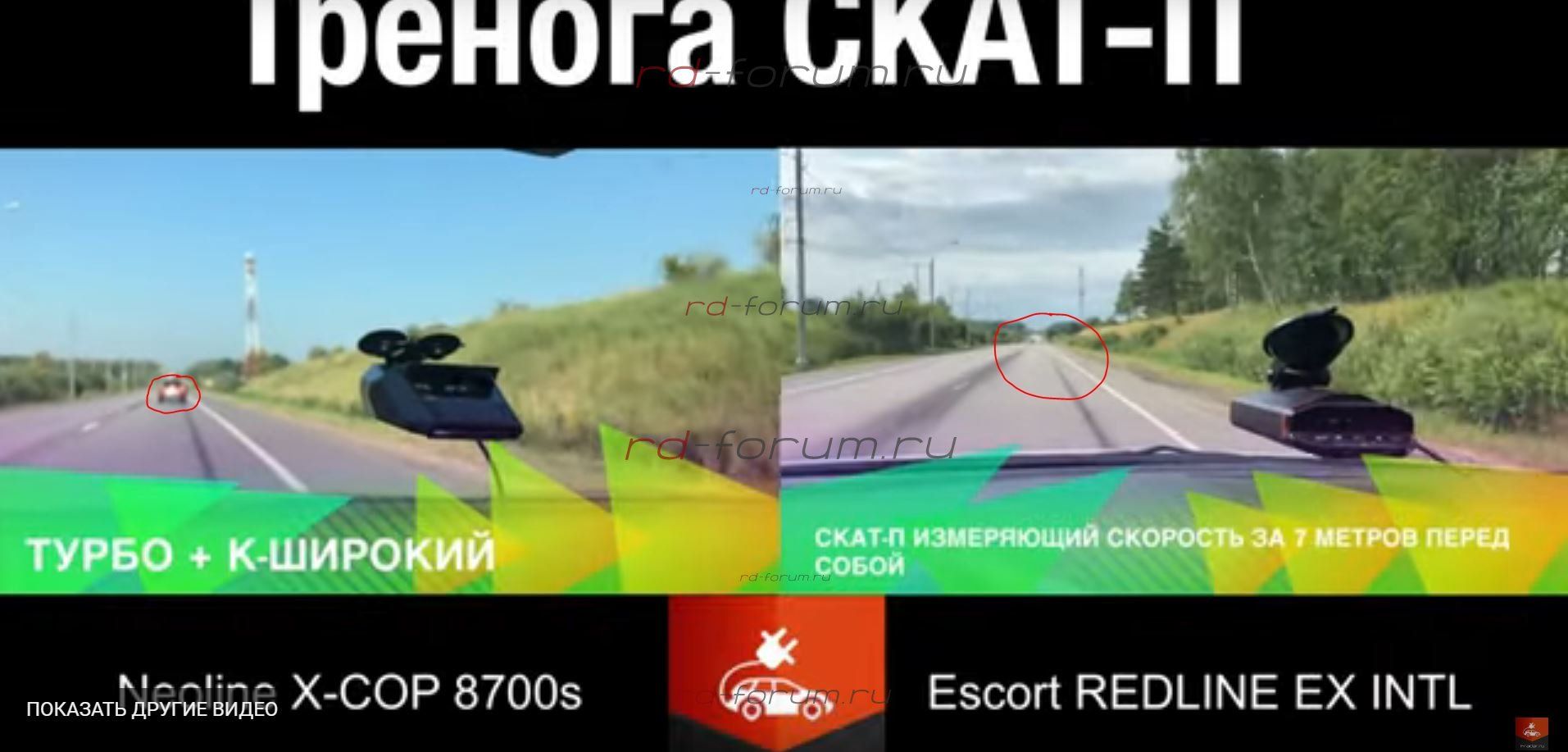

Не хотел комментировать, но все же...
Во-первых, абсолютно согласен с
Скат Скату рознь.... - у меня 7500s, может с включённым фильтром, больше чем за километр взять, а может в режиме Турбо в упор
Во-вторых, (хоть скат тут один и тот же), но
сравнение с Эскортом - вообще не о чём...
особенно когда перед Эскортом абсолютно чистая дорога с прямой видимостью до самого места установки ската, а пот перед 8700s на всем протяжении видео маячит авто, закрывая радар...
ваорвр.JPG [DOUBLEPOST=1577090262][/DOUBLEPOST]

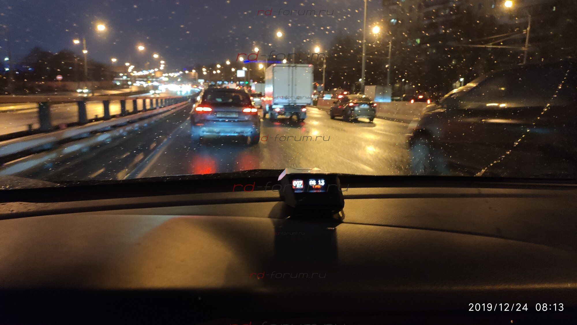

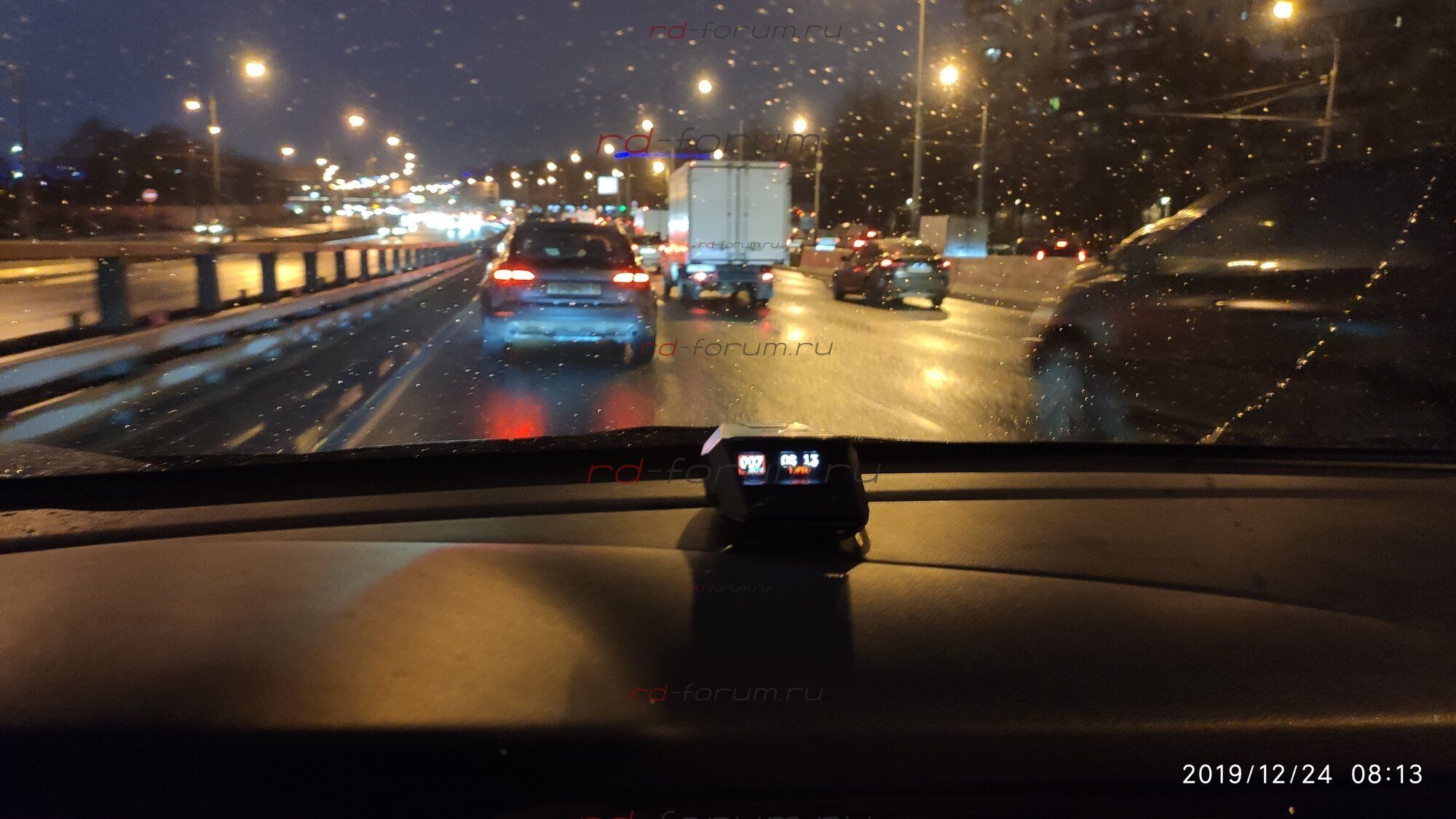

Как пока показала дорога по Волгоградке от Люберец до 3го кольып - вроде неплохо.
(режим турбо, Квыкл)
UPD: проехал до Таганки и по садовому до Павелецкого диапазон Ст все равно вылезает (по памяти: была сработка где реверсивное, потом еще, еще на Таганке и на участке по Садовому).
Надо пересматривать видео и сравнивать с картой радаров.
Есть и на Волгоградке ("где реверсивное") и от Таганки до Павелецкого реальные Стрелки. Но, действительно, надо сравнивать с картой.

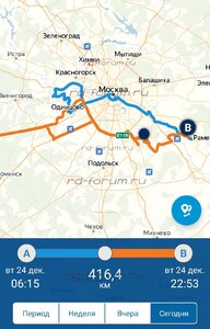

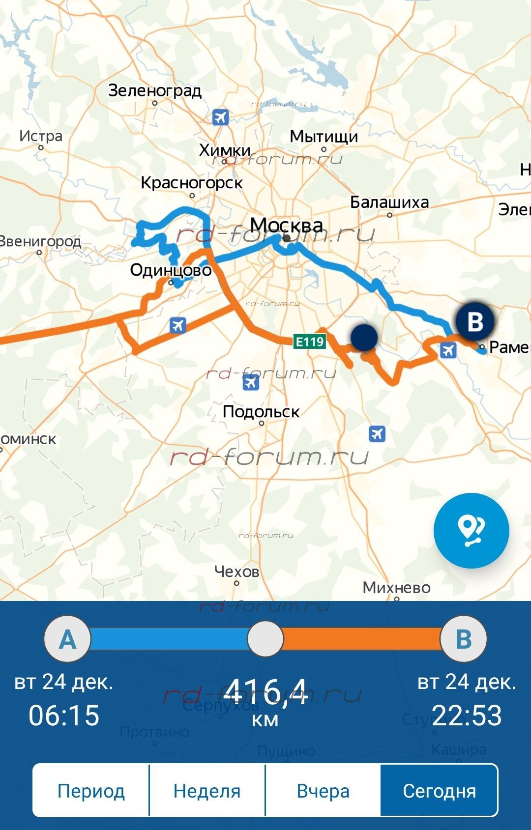

Только возвратился домой.
416 км по нерезиновой "укатали" меня...
Если коротко, то 37 прошивка показалась менее шумной.
Что касается стрелок, то ложняки на стрелку по МКАДу и замкадью практически не вылезают. А вот что касается внутри мкадья - тут смотря где ездить...
Первоначально чуть ране писал наблюдения:
а вот дальше (Арбат и Кутузовский) - была почти постоянная сработка на стрелку (к выкл). Т.к. езжу там редко, то не знаю - возможно там засилие стрелок и это обычная сработка. Но ехать там было "не комильфо".
Надеюсь видео записалось в полном объеме с самого утра - попробую завтра смонтировать.
