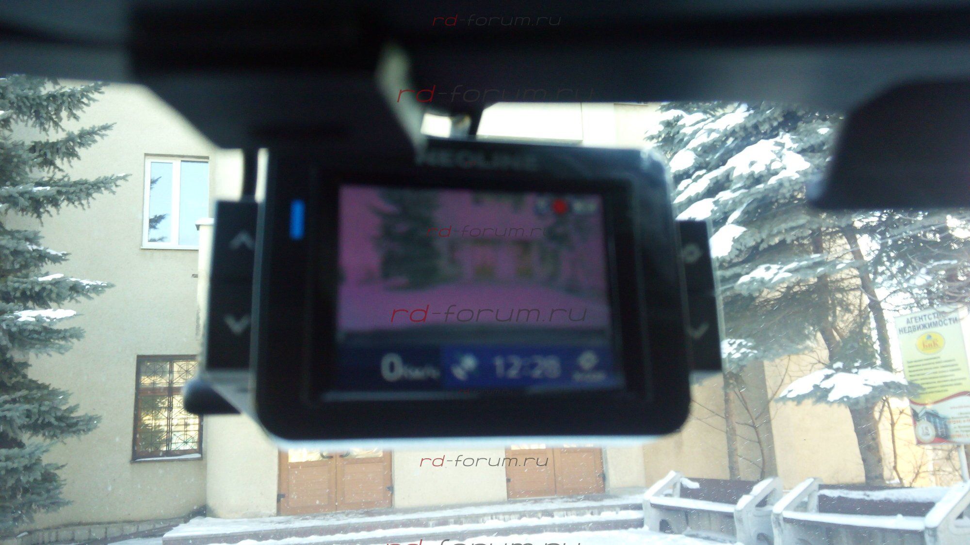

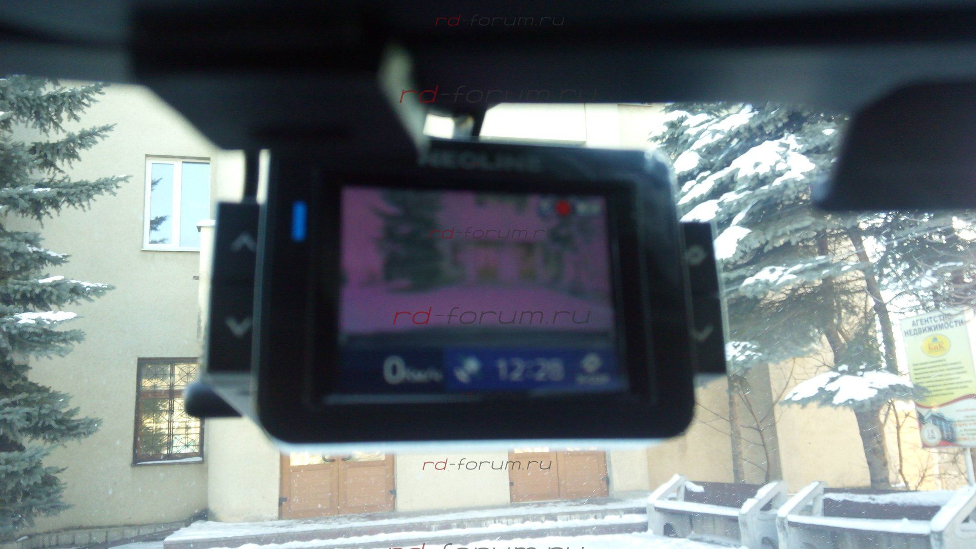

Добрый вечер. Подскажите может кто сталкивался. Мой 9000, начал периодический снимать видео с розовым оттенком.:mad::( Парадокс такой, утром и вечером снимает нормально. А,днем снимает именно с розовым оттенком. Прошит 32 прошивкой.Окатывался на 26. Но,изменений нет. Заезжал в маг.где покупал. Сказали дождись пока постоянно,не будет снимать видео с розовым оттенком.Что бы,не получилось так,что отправят по гаранти,а там включат его,а он нормально снимает. Вот уж 4 й день катаюсь,утро снимает нормально,днем розовым,вечером опять нормально. Куплен в конце апреля 2016. Выпуск апрель 2016. Радарная часть работает нормально.
P.S. Буквально пару недель назад хотел продать его и купить 9700. теперь вот думаю может рассмотреть другие варианты..

@Вит260 У меня было так Тех. Поддержка Neoline в сумерках и на крупных объектах эффект не заметен. Не исправность матрицы, вернули деньги.

@Вит260, я уже несколько раз писАл, что камера это, в ремонт нести. Один в один как у меня было.
