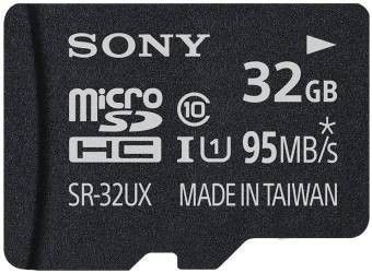

Позвонил в тех.поддержку , мне сказали сначало посмотреть логи на что ругается, если это карта, то возможно она потеряла скорость после одного заполнения и скорее всего она поддельная. А у меня как раз та которую подделывают часто.
Мне предложили купить карты фирмы которые они рекомендуют, если причина будет в карте.
Добрый день!
Мы рекомендуем использовать карты памяти производителей Samsun, Sony, Toshiba, Adata, 10 класса скорости UHS-1.

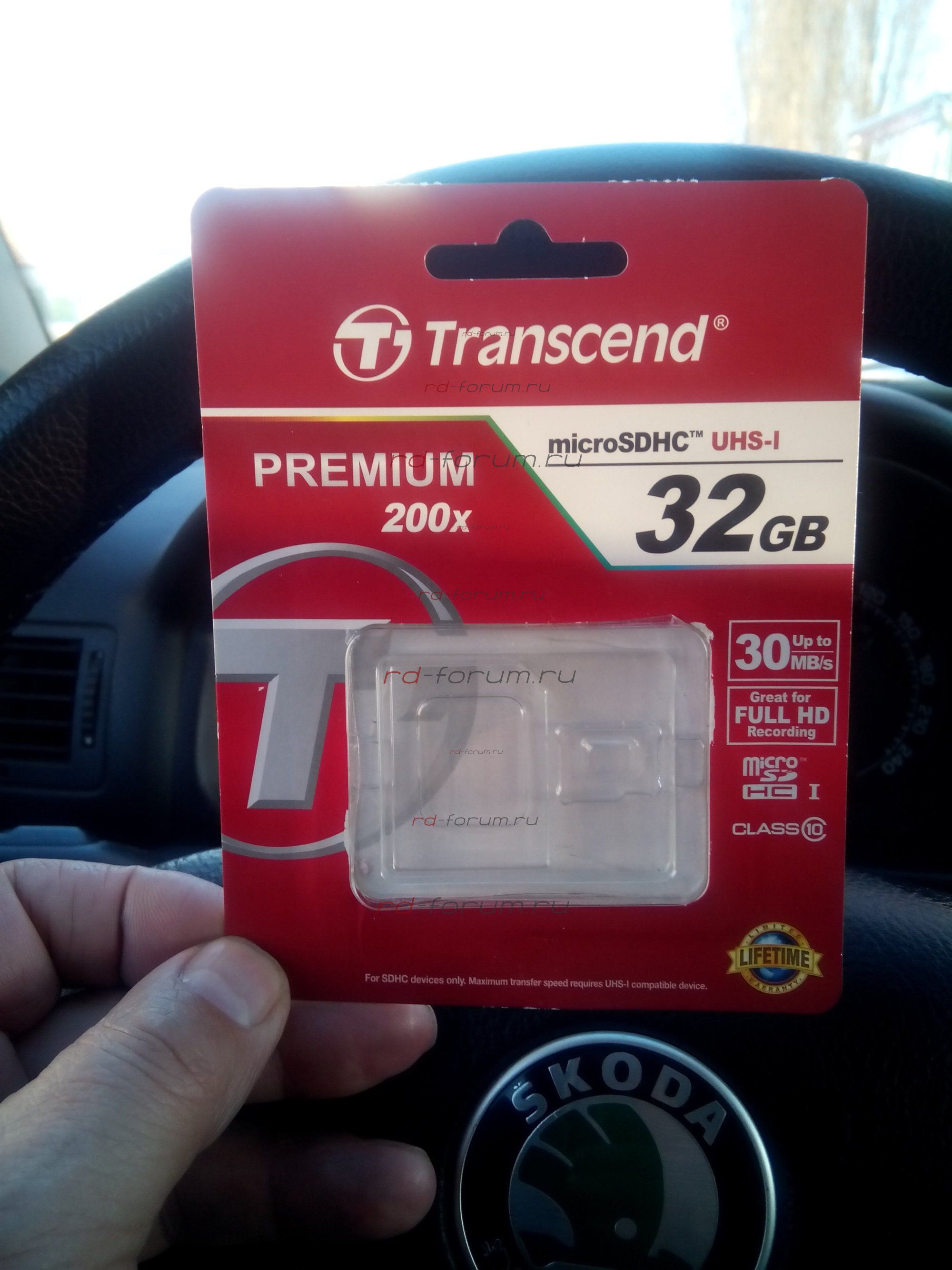

У меня было тоже самое с картами SanDisk. Форматирование не помогало. Потом в компьютерном центре купил карту Transcend за 800 рублей и гарантией на 1 год и всё заработало как надо. Кстати, если чек у Вас сохранился, то карту памяти можно сдать по гарантии.
Спасибо, но карту наверно в течении 2-х недель только можно сдать, дело в том , что я ее взял в рассрочку вместе с регом, ее если только обменять, но упаковку я уже выкинул от карты... пипец я за нее 1500 отдал
