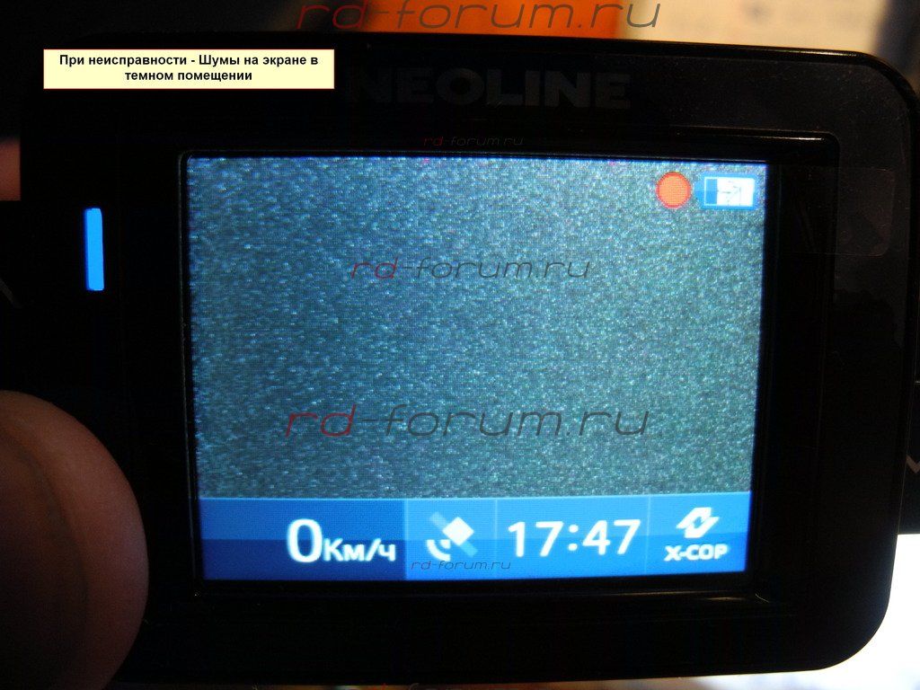

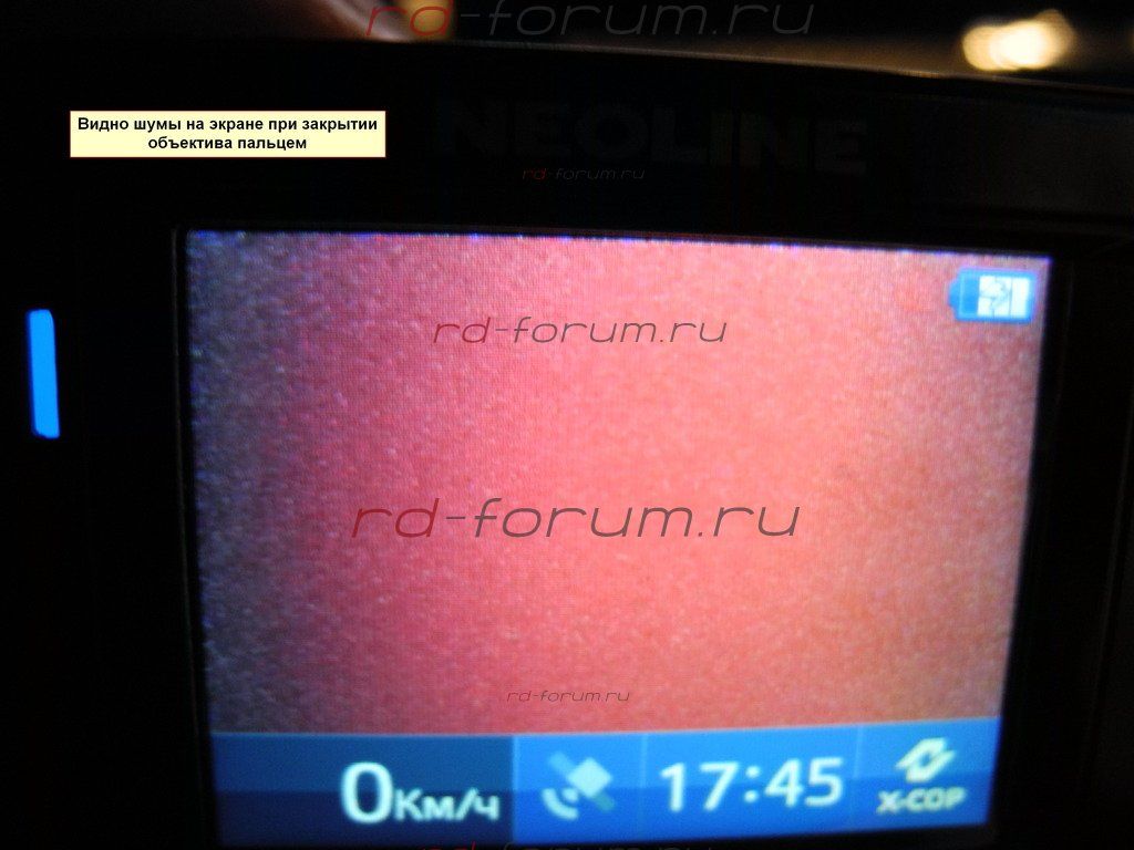

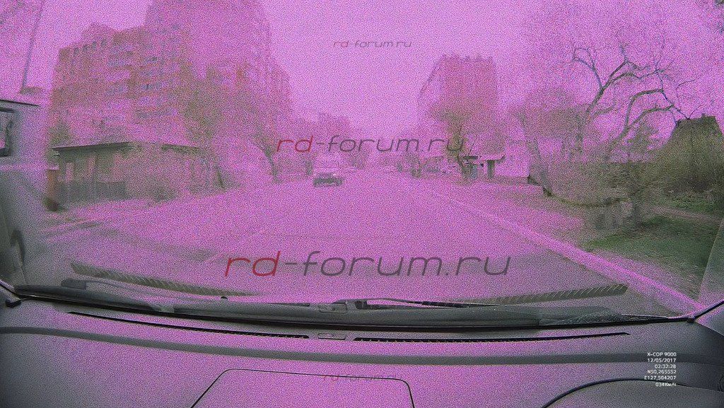

Сегодня забрал прибор из сервиса. Заключение эксперта гласит:" Дефект не найден, аппарат полностью работоспособный".
Показал видео как он снимает красным, но в сервисе ничего не смогли сделать. Сегодня целый день ездил по дефекта нет.
Покупал в Юлмарте. Принес точно с такой же проблемой, забрали сразу же, 45 дней вчера вернули поменяли модуль матрицы камеры.

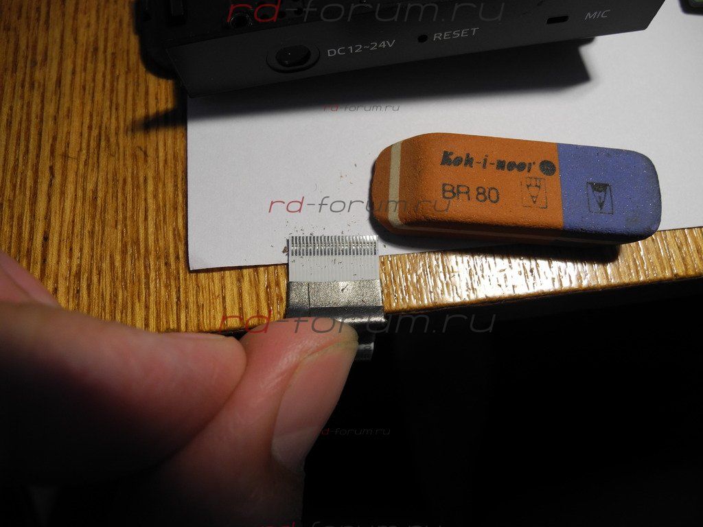

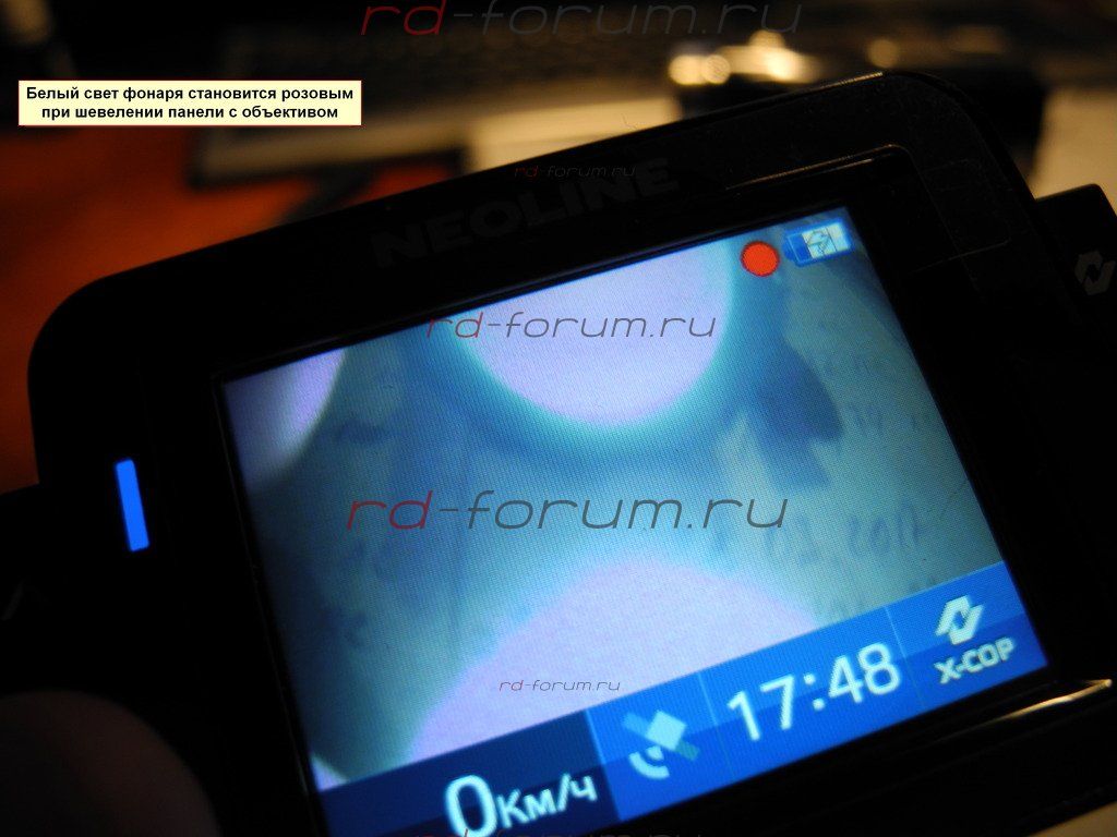

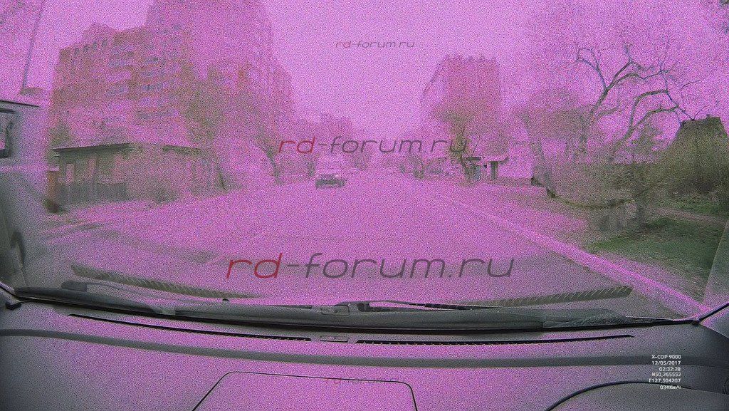

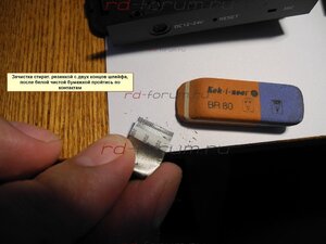

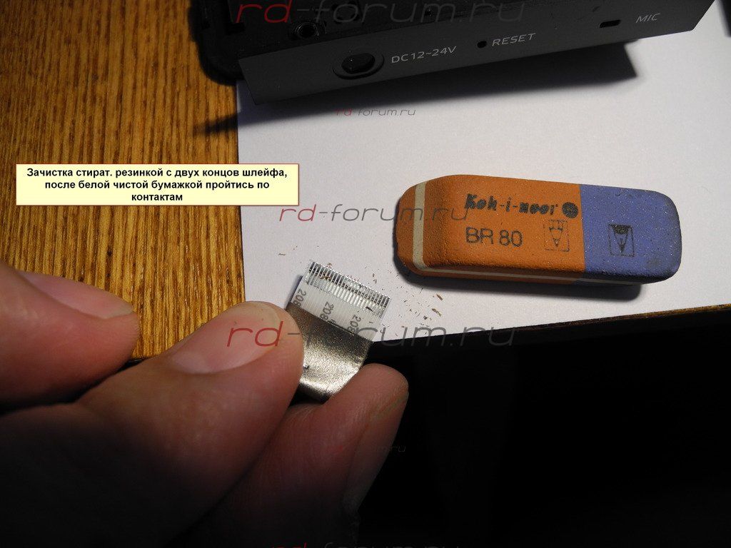

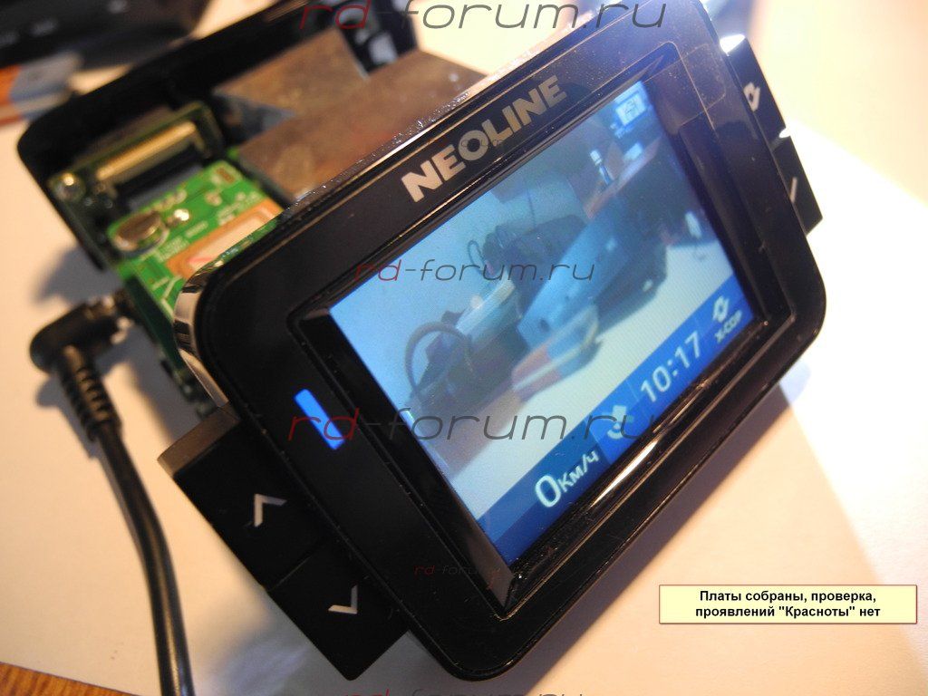

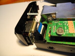

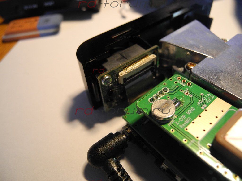

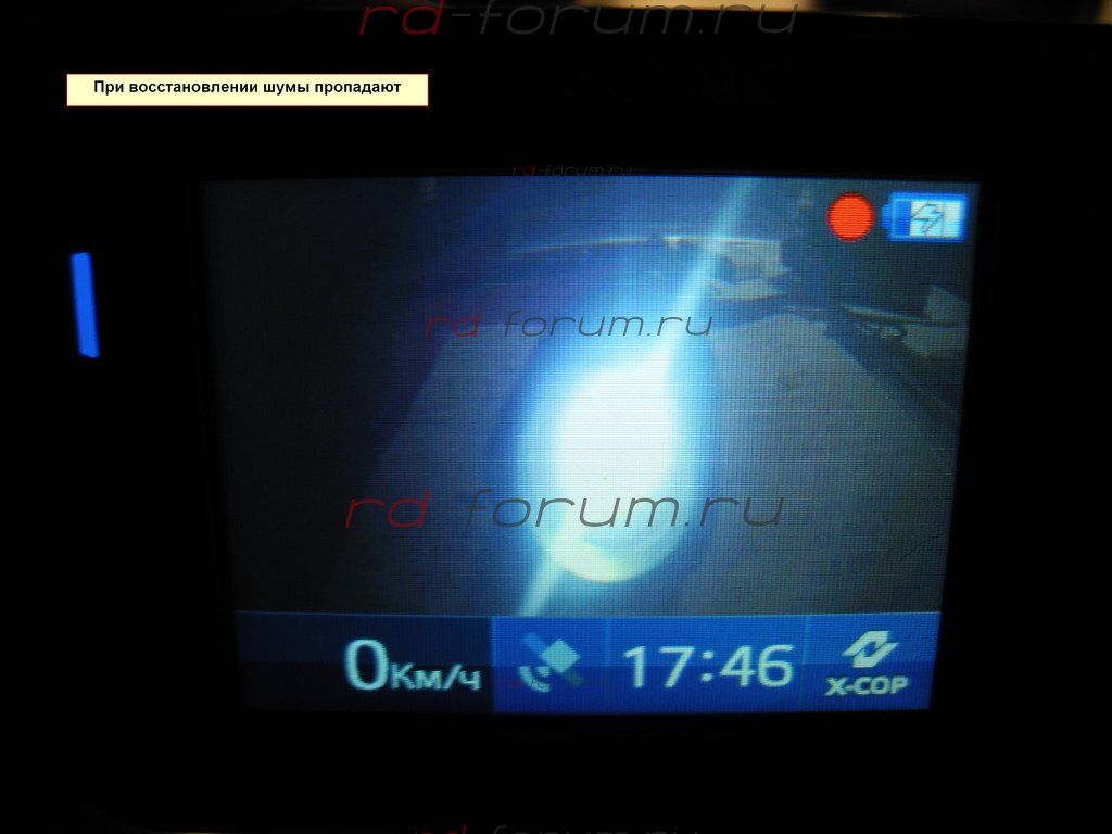

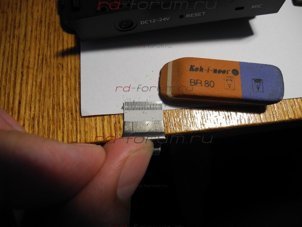

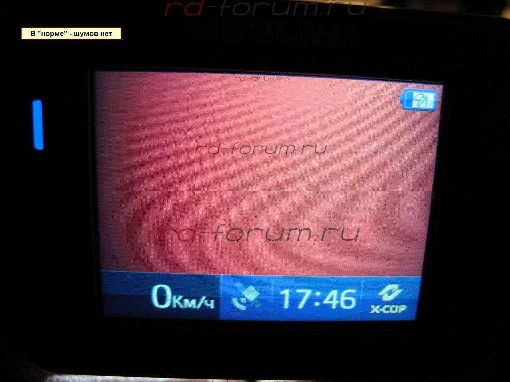

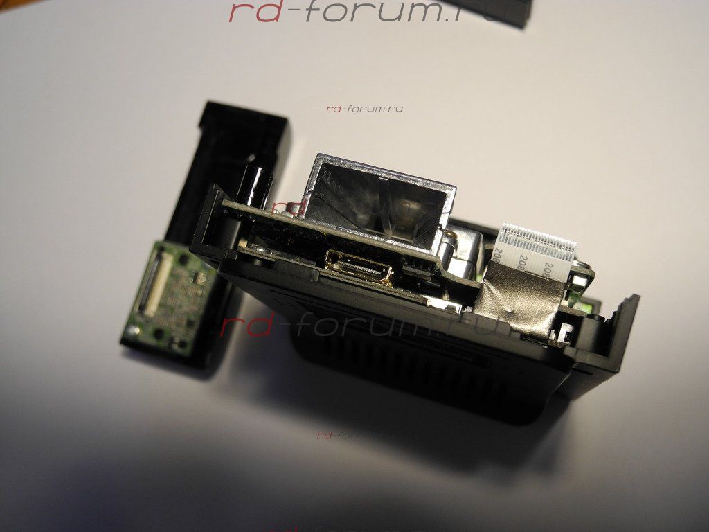

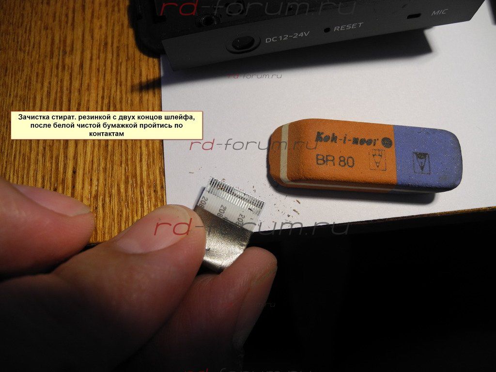

9 Мая 2016 купил, 10 Мая 2017 пошла "Краснуха", менюха и всё остальное нормальный цвет, а вот с камеры всё красно, улыбнуло что гарантии ЁК. Вобщем легко разобрал корпус шевелю потихоньку район камеры - проявления "Краснухи" пропадает.Всё отсоединил платы шлейфы, стирательной резинкой протер контакты шлейфа к в/камере, подсоединил всё на место без корпуса и включил - норма, собрал окончательно - всё ОК. День катаюсь - нормально. Незнаю что было, может за год контакты окислились, но как-то так у меня получилось.
Странно, я тоже самое проделывал-результат тот же-краснота не пропала. Кстати, проявилась тоже через год после покупки и, ессесно после гарантии

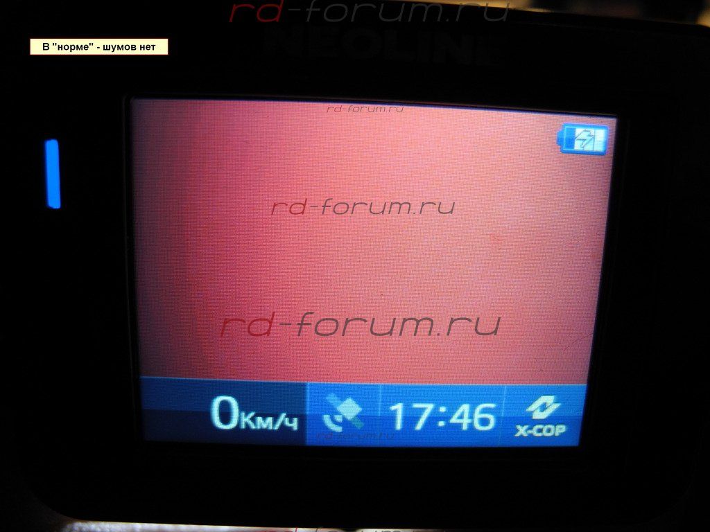

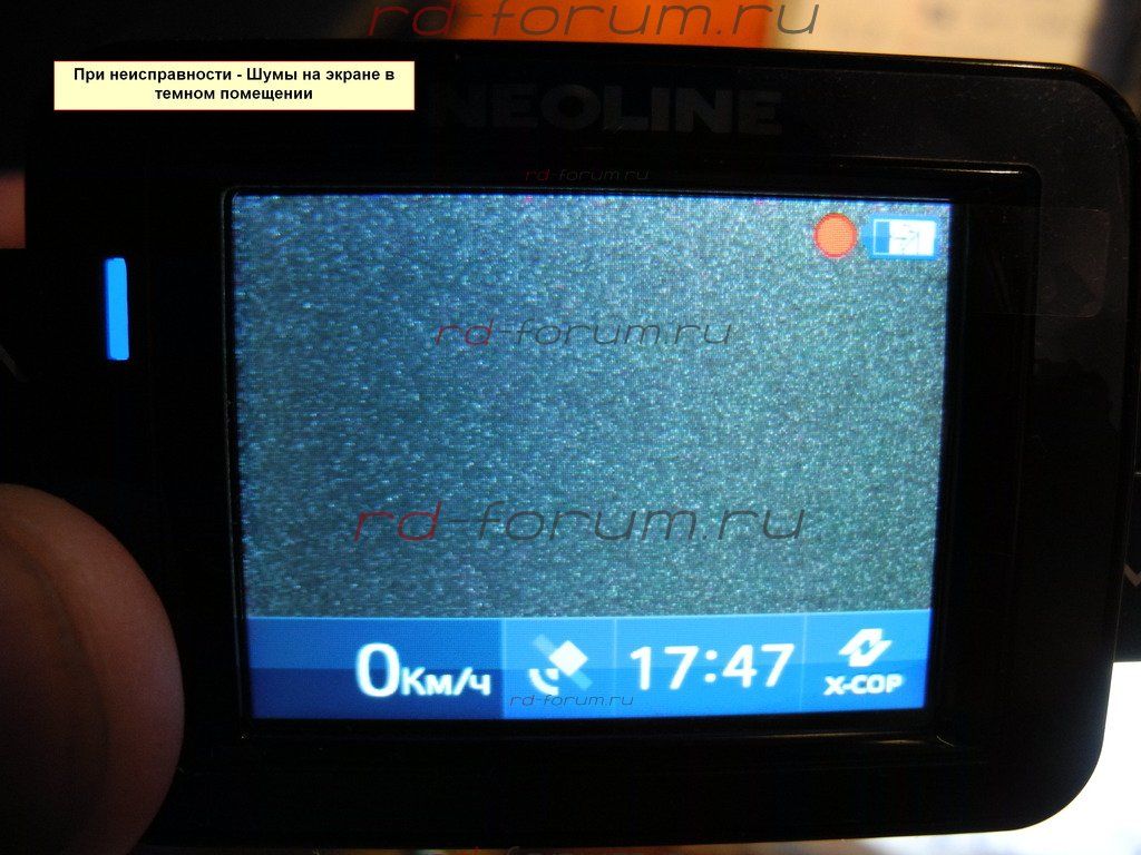

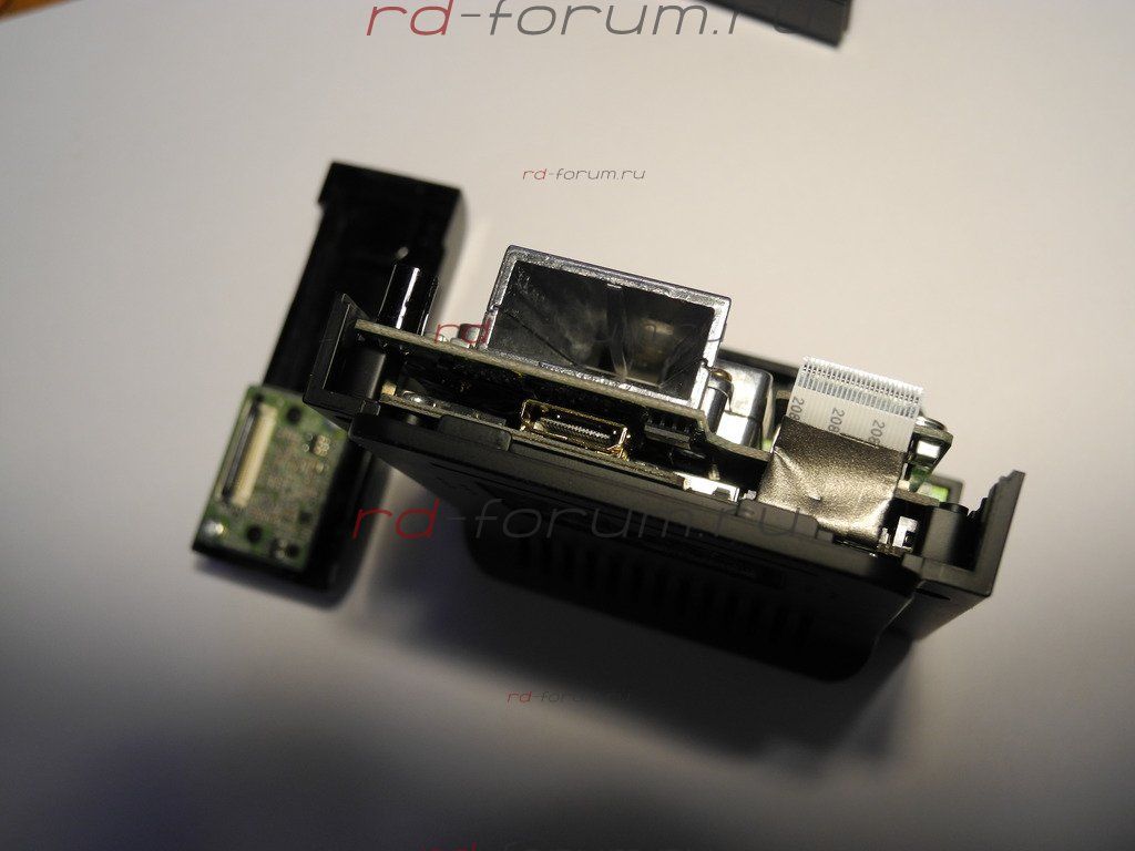

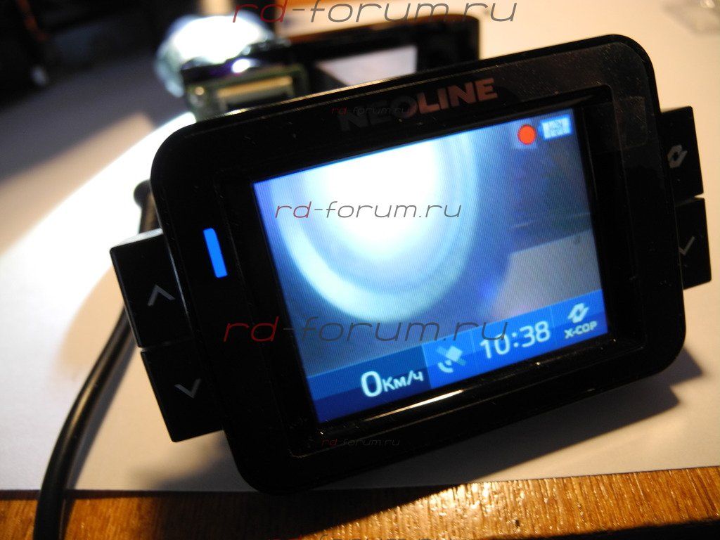

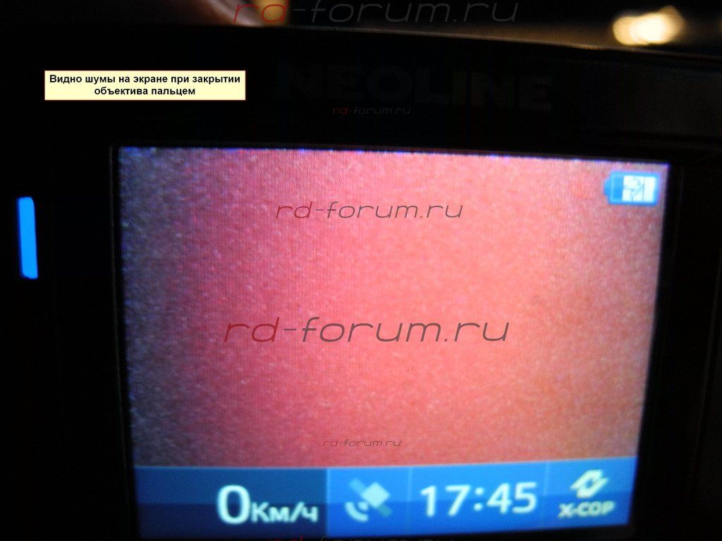

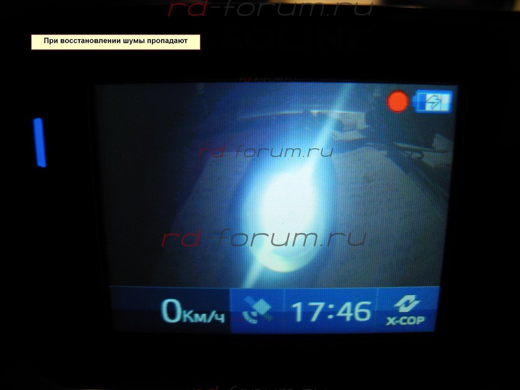

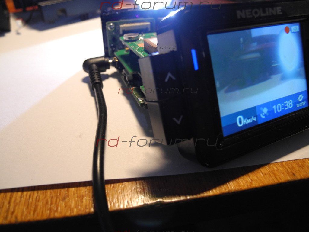

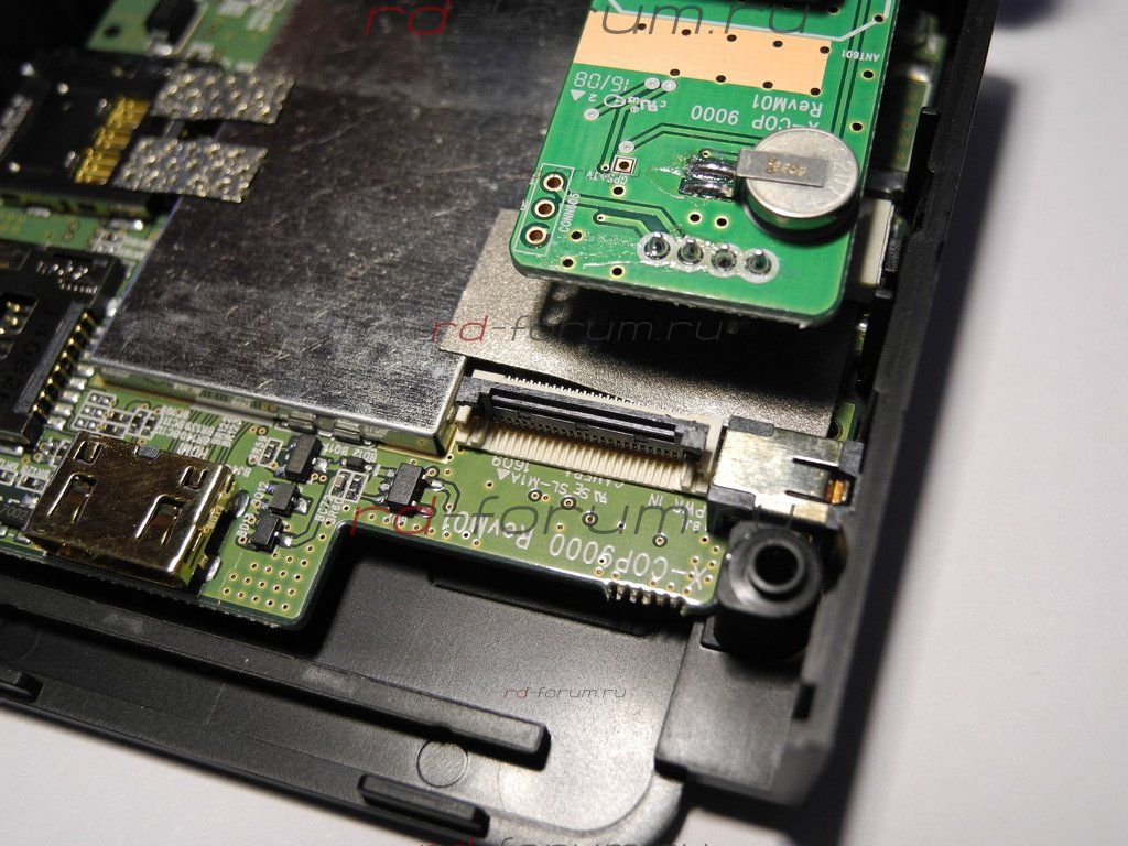

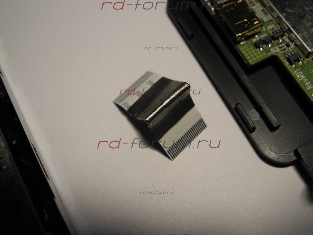

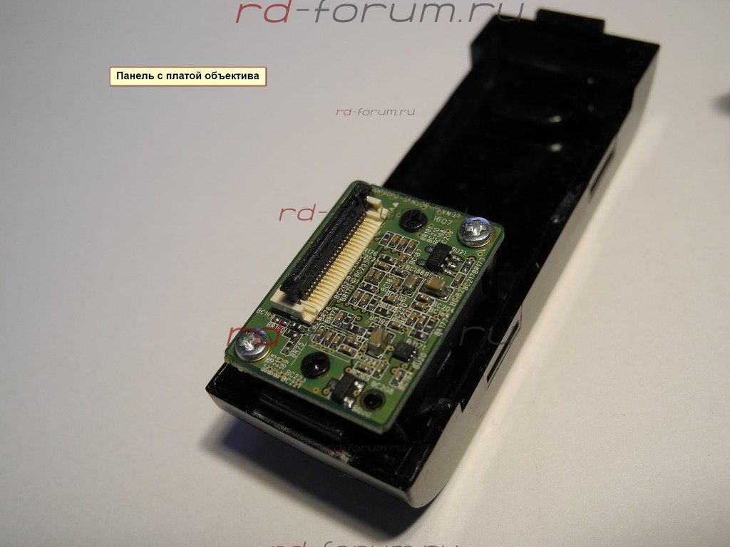

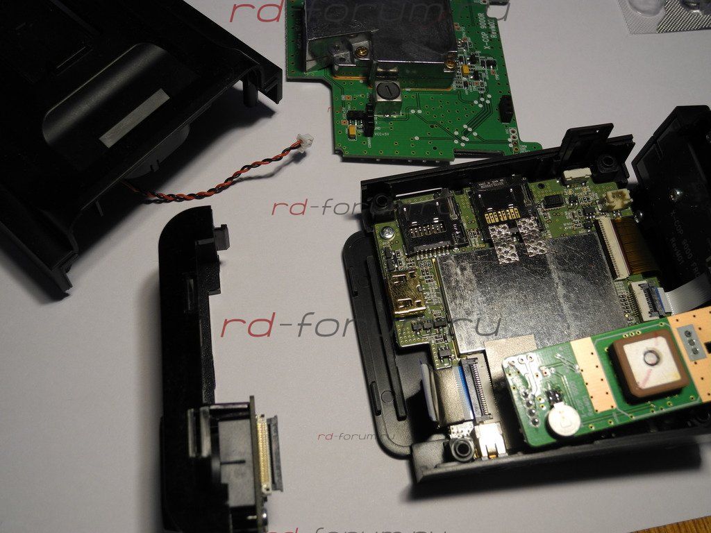

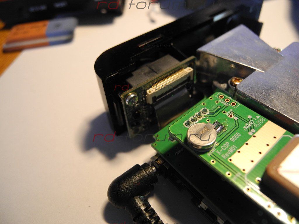

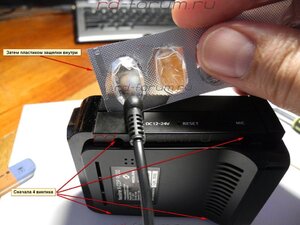

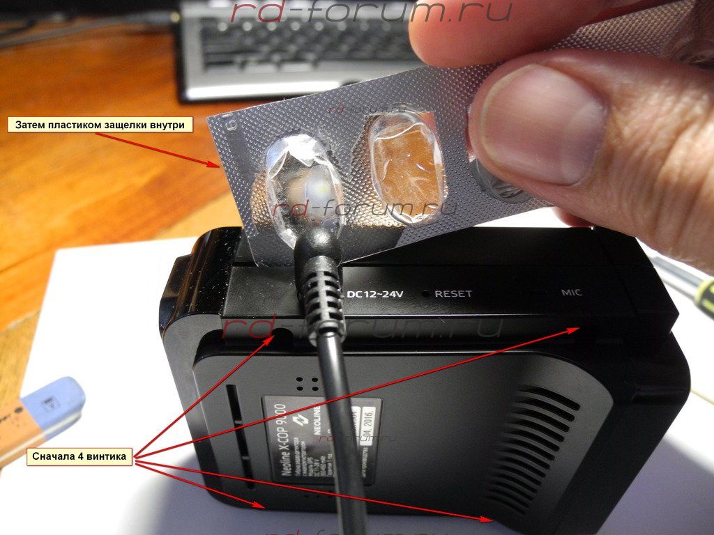

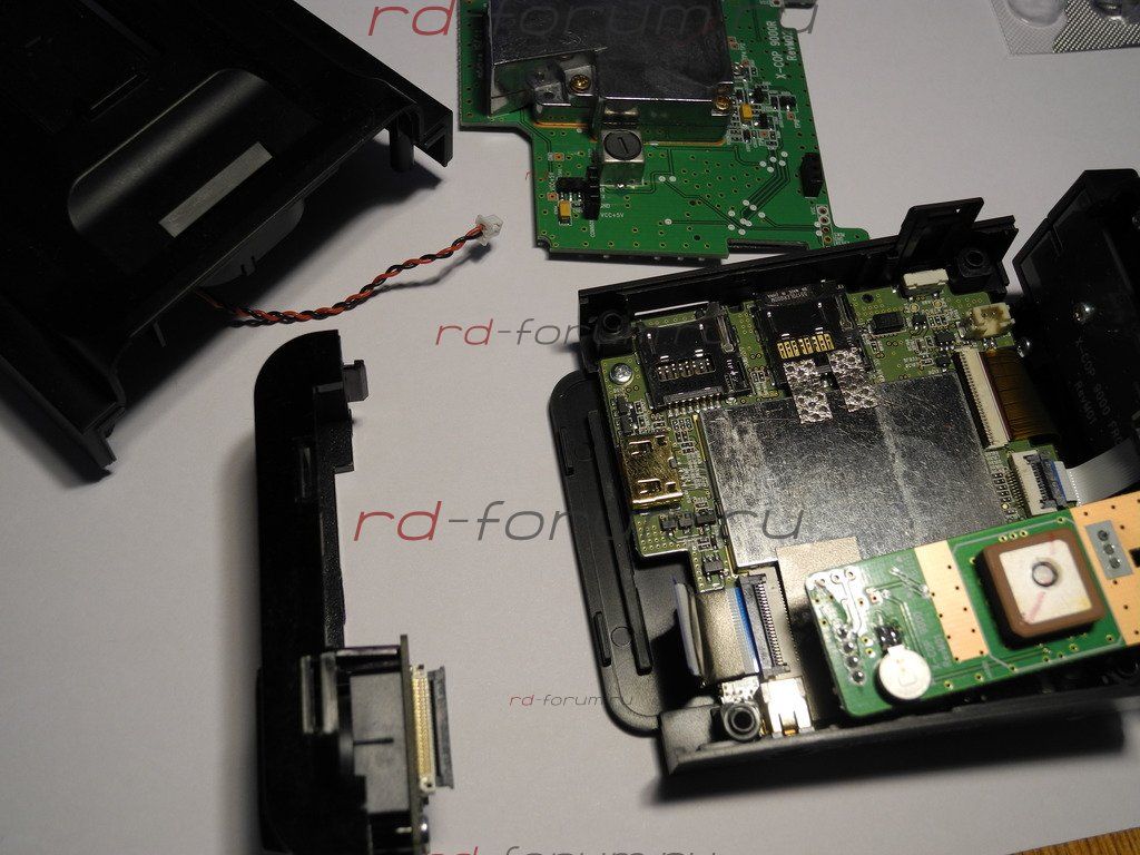

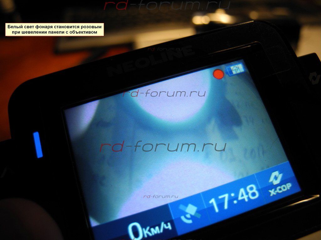

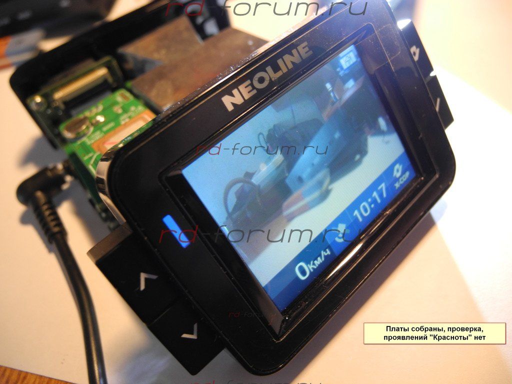

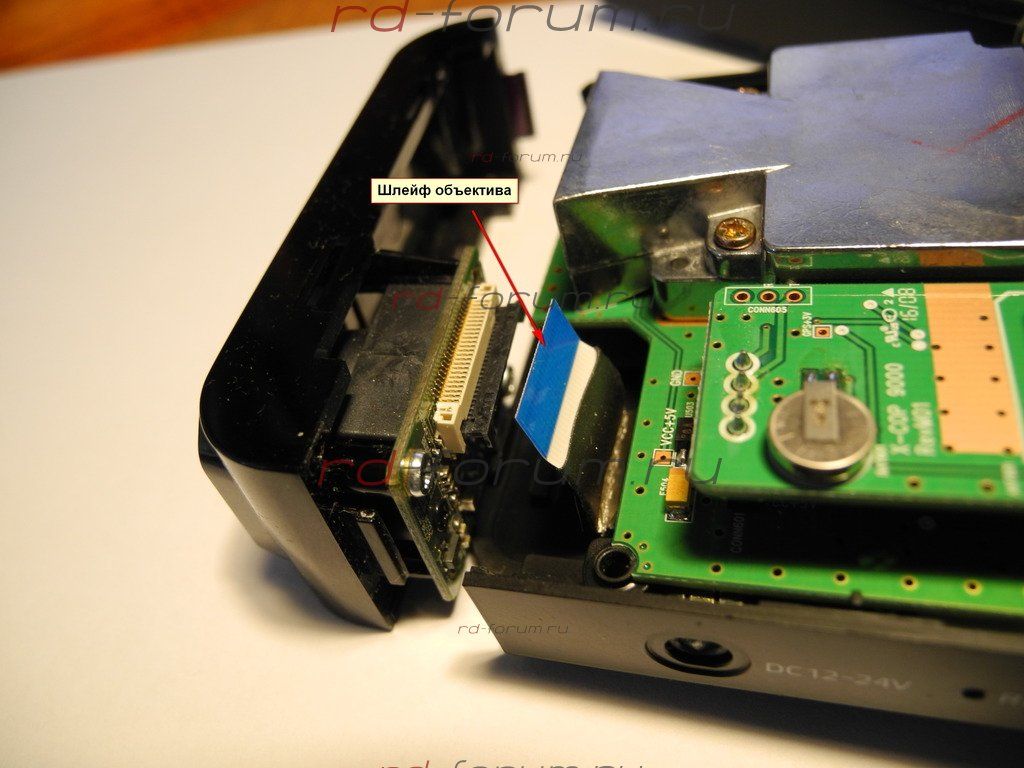

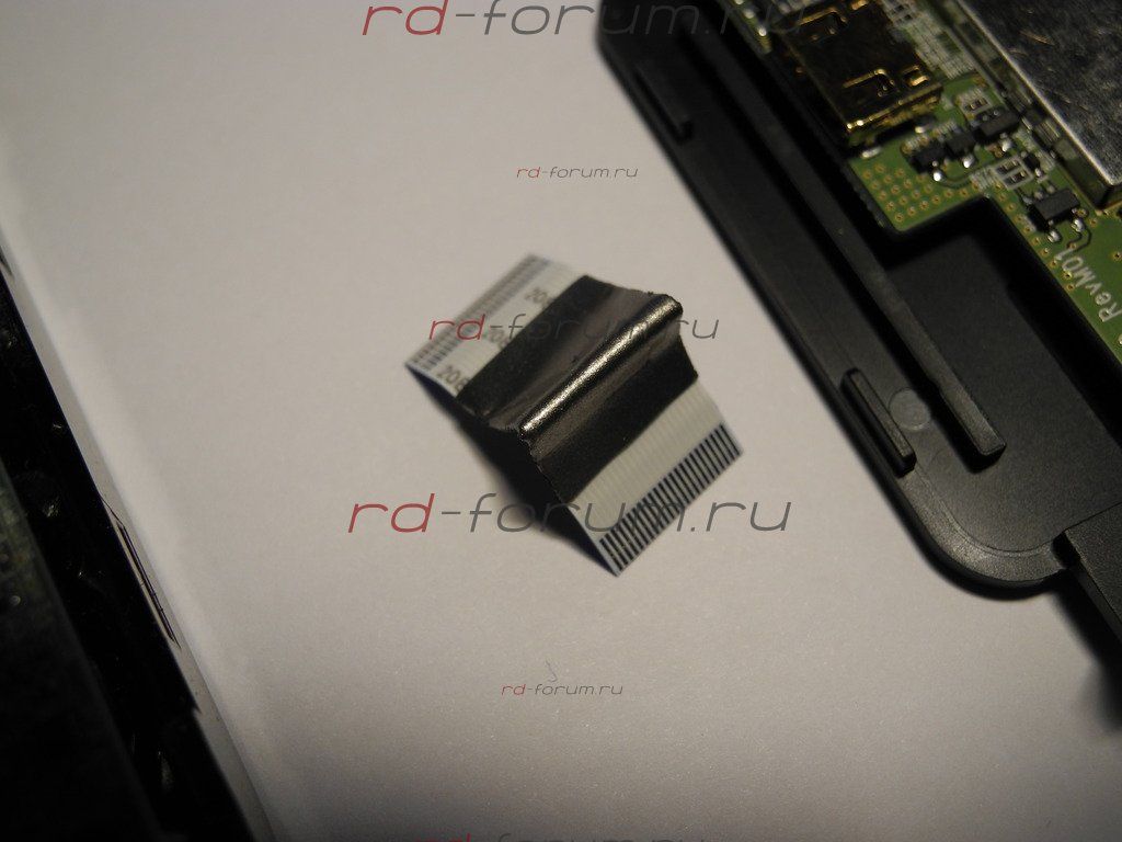

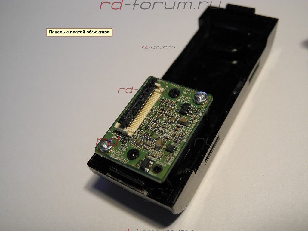

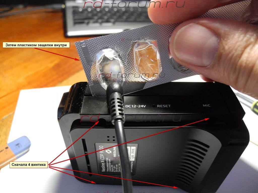

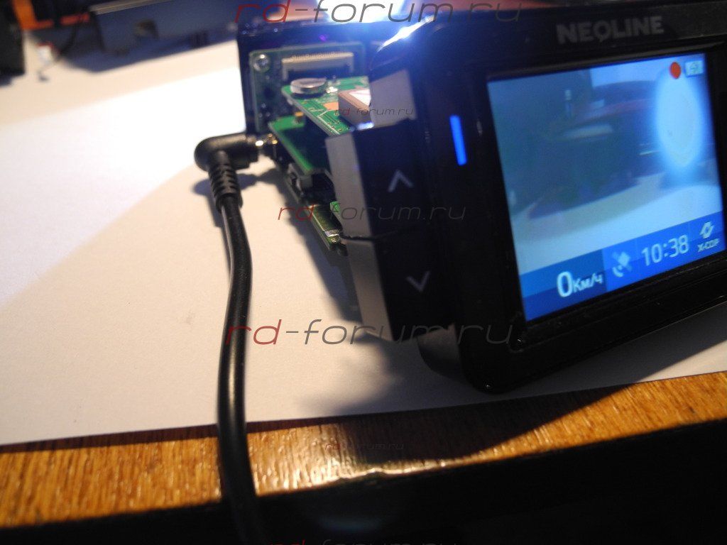

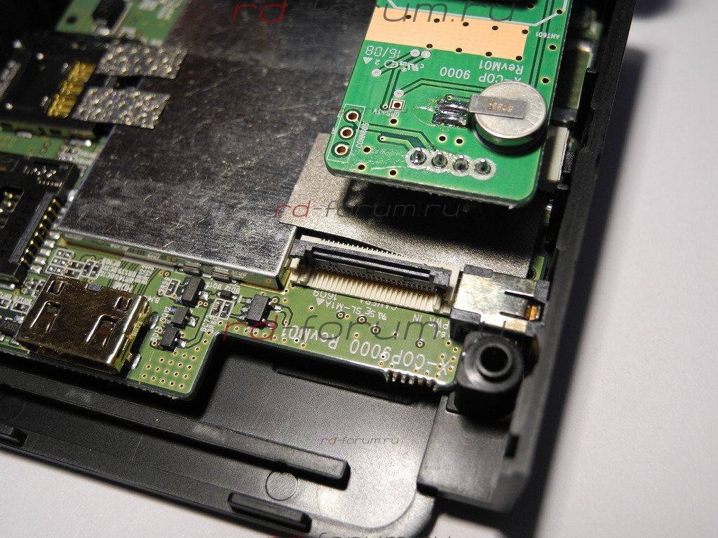

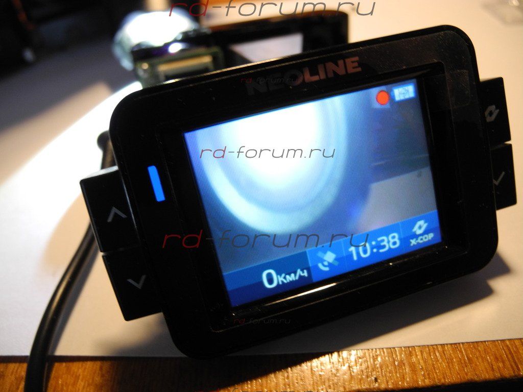

Модуль тут абсолютно ни при чем, дело в плохом контакте шлейфа и разъема. Есть мыслишка как исправить, попробую вечером.
Абсолютно согласен, косяк в сочленении шлейфа с колодкой разъёма. Мне в помощь был фонарик светодиодный, по нему ориентировался с проявлением красноты на видео. Попутно фото делал сей процедуры, если кому надо, на панацею не претендую, может у кого не так.
Кстати, качество картинки на видео мне сейчас больше нравится чем до, я уж в печали был от картинки, ранее был Texet DVR 1GP (он счас сзади стоит)
Если можно то фото в студию:D
