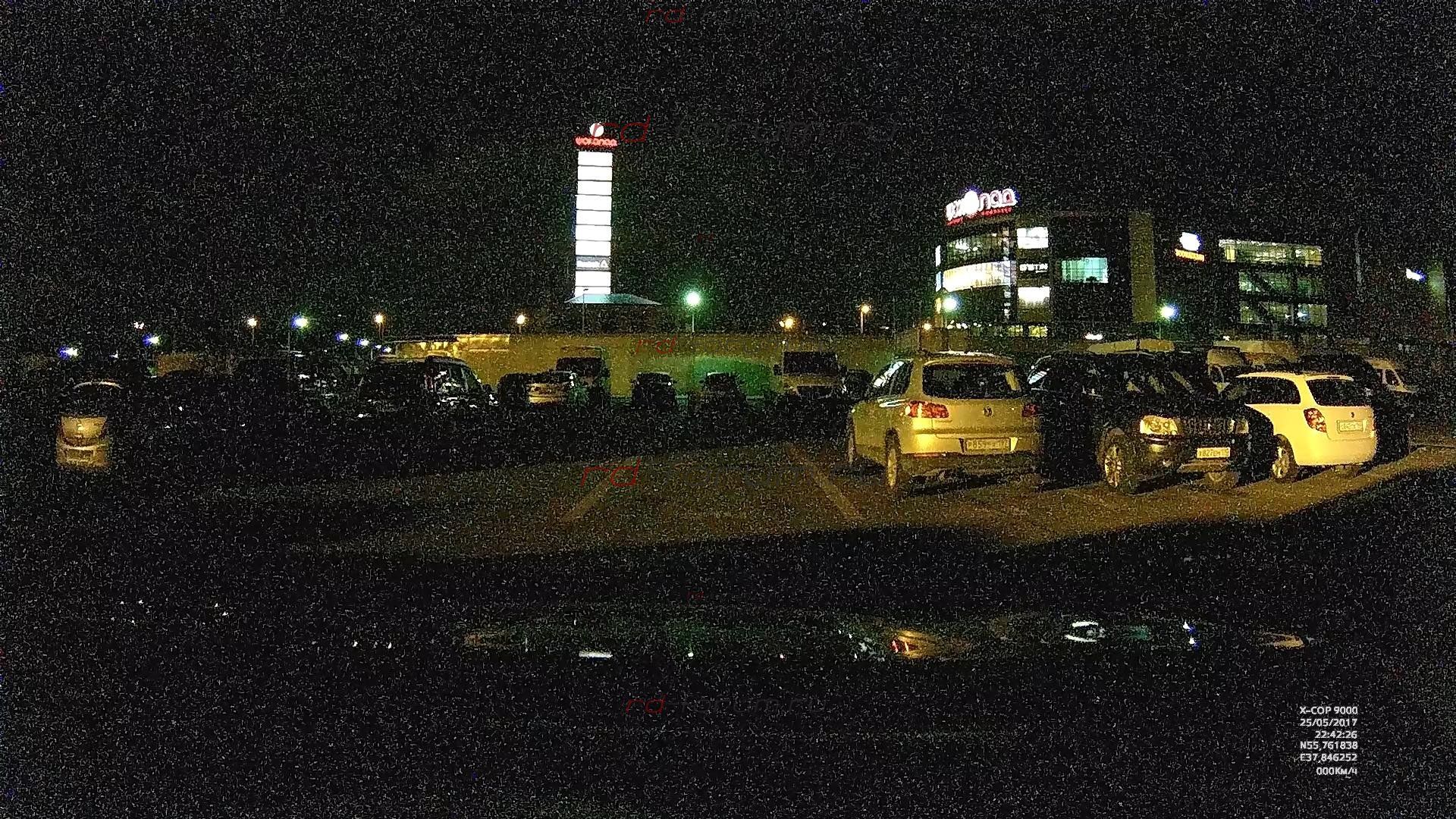

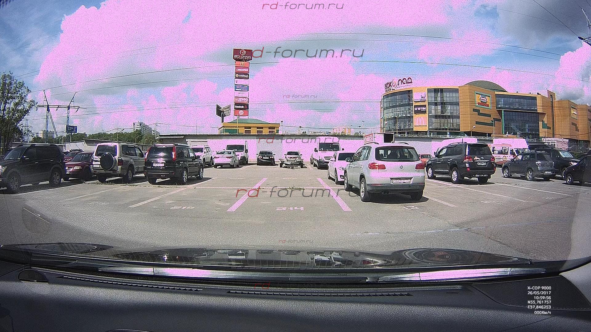

После 10 месяцев эксплуатации и аккурат после обновления прошивки на RevM35 (допускаю случайное совпадение), проявились дефекты изображения: при дневной съемке периодически меняется белый фон на розовый и на изображении присутствует рябь, при ночной съемке изображение заполняется «снегом», будто снимали в снегопад (см. вложенный скриншот). Со временем дефект усиливается. Кроме того, при движении изображение периодически вибрирует даже на ровном асфальте. Проверял крепление – жесткое. Прочистил стекло камеры – проблема не в нем. Обратился в авторизованный сервисный центр (в Москве он один), получил следующий ответ:
проблема скорее всего в модуле камеры, требуется замена, запчастей в наличии нет.
Срок ремонта – от 14 до 45 дней! При наличии запчастей сервисный центр обещает справиться за неделю.
Без радар-детектора можно обойтись хоть все 45 дней, руководствуясь простым правилом – не нарушай! Однако без видеорегистратора риск неоправданный! Судя по сообщениям форумчан, этот дефект проявился у многих, следовательно, можно утверждать, что неисправность носит массовый характер. Однако производитель, прекрасно зная об этом, не обеспечил сервисный центр необходимым запасом запчастей. В результате, приходится ждать окончания гарантийного ремонта в максимально растянутый срок.
Сам по себе гибрид неплохой, вполне меня устраивал (особенно, доработанный функционал последней прошивки). Однако отсутствие надлежащего сервиса у производителя вынуждает задуматься над целесообразностью приобретения изделий от него в будущем и заменой устройства на идентичный от других производителей.

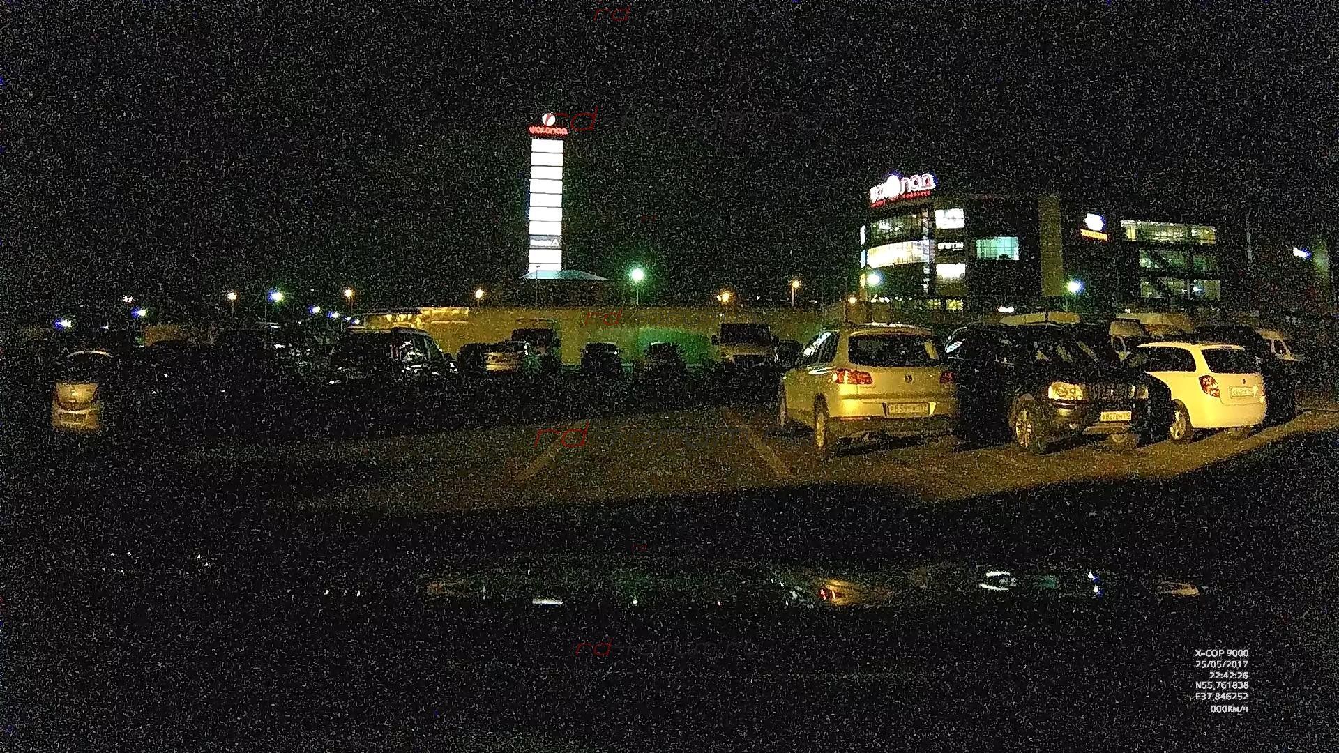

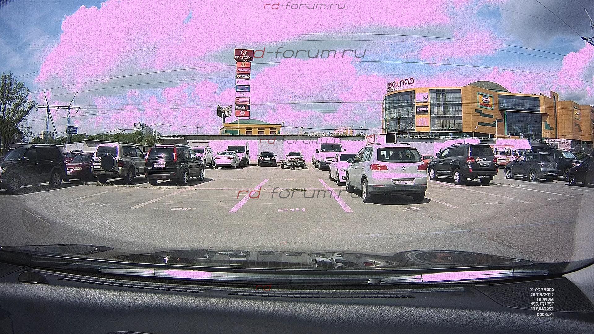

У меня лечится щелбаном снизу под камерой, так и езжу, как покраснеет-щелбан, раза два в день пендаля даю. С сервисом не буду связываться-гарантия закончилась, да и с неолайном думаю завязать... Но у вас на гарантии, думаю надо ремонтировать.
У меня так было один в один, гарантия кончилась, лечил сам - три недели, полёт нормальный #2714
Рад за вас, и спасибо за обзор!
Когда разбирали корпус устройства, не сталкивались с гарантийной пломбой? У меня ведь все еще на гарантии и будет обидно, если ваш метод не поможет, да еще и лишат гарантии из-за сорванной пломбы…
Да и этот способ не панацея, я проделывал то же самое и еще в дополнение подклеивал на шлейф каптоновый скотч для более плотного контакта в разъеме, результат 0.
Он у меня не на гарантии, но пломба цела, она легко снялась и я её сохранил (не знаю для чего :))
Вот и я заранее сказал что этот метод не панацея, мне помогло, а кому-то нет.
Повальное проявление этого дефекта на аппаратах одной и той же модели говорит о косяке производителя, и явно он где-то в районе камера-шлейф.
