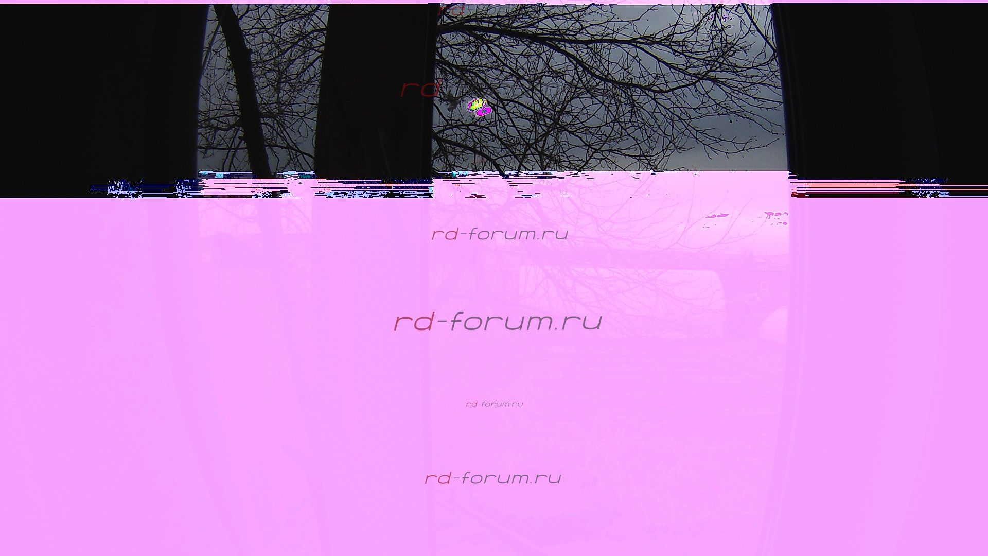

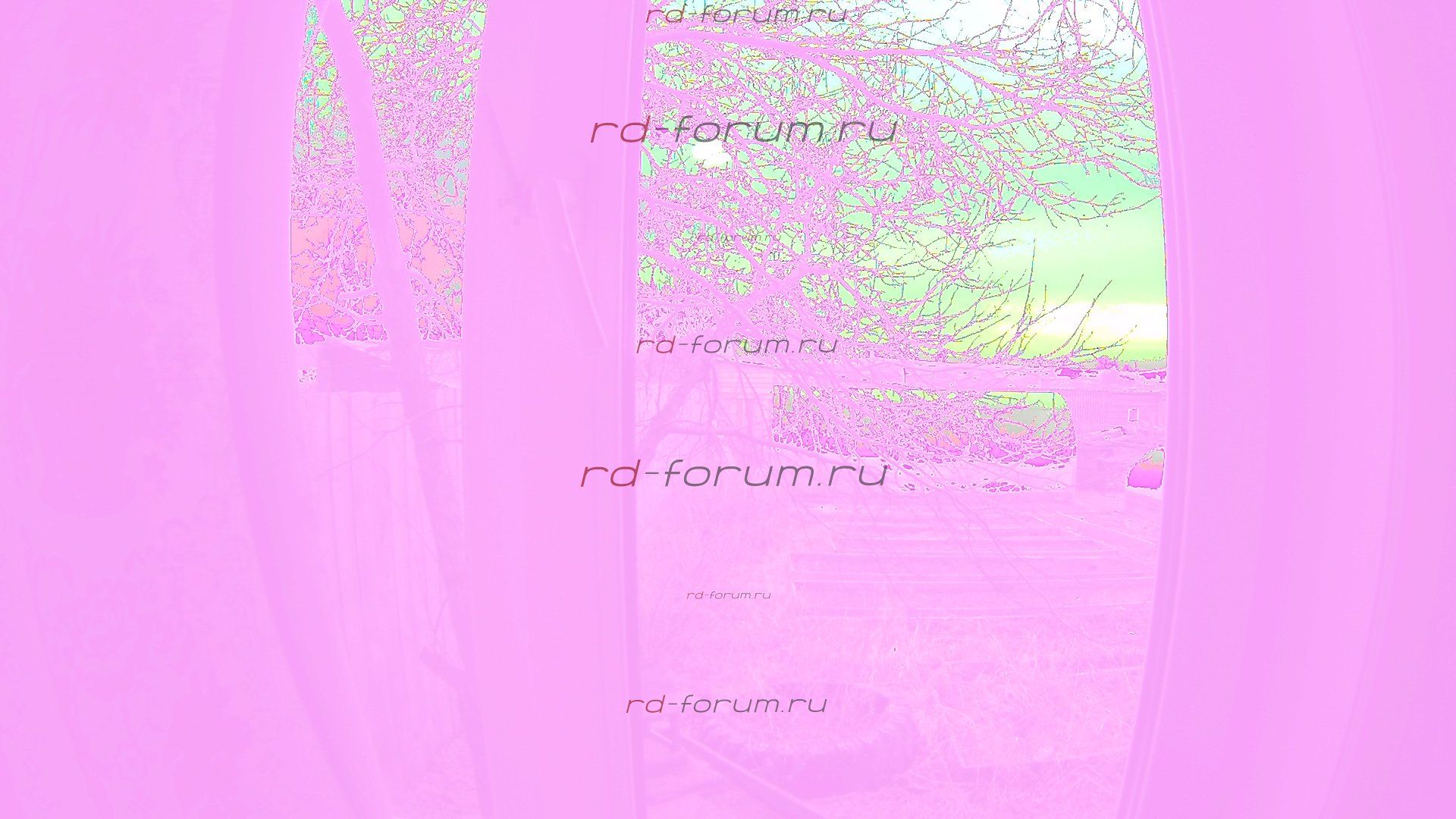

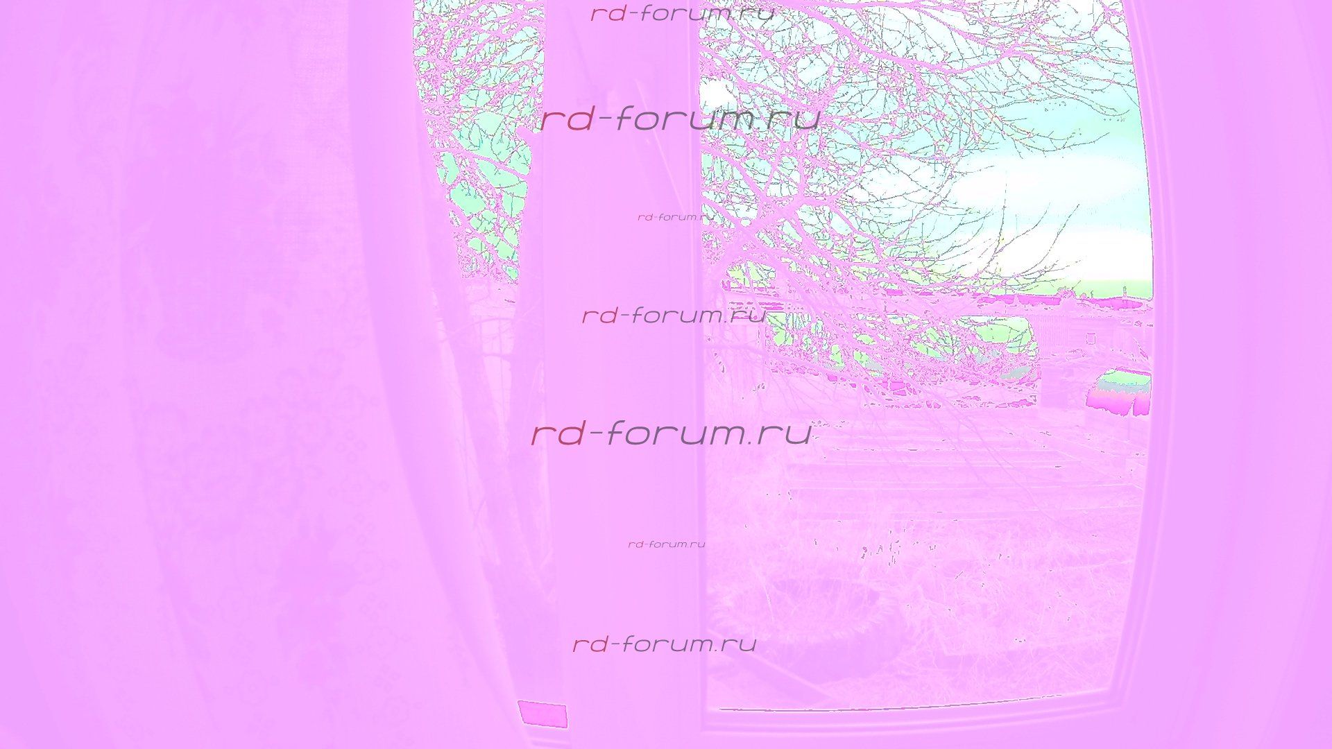

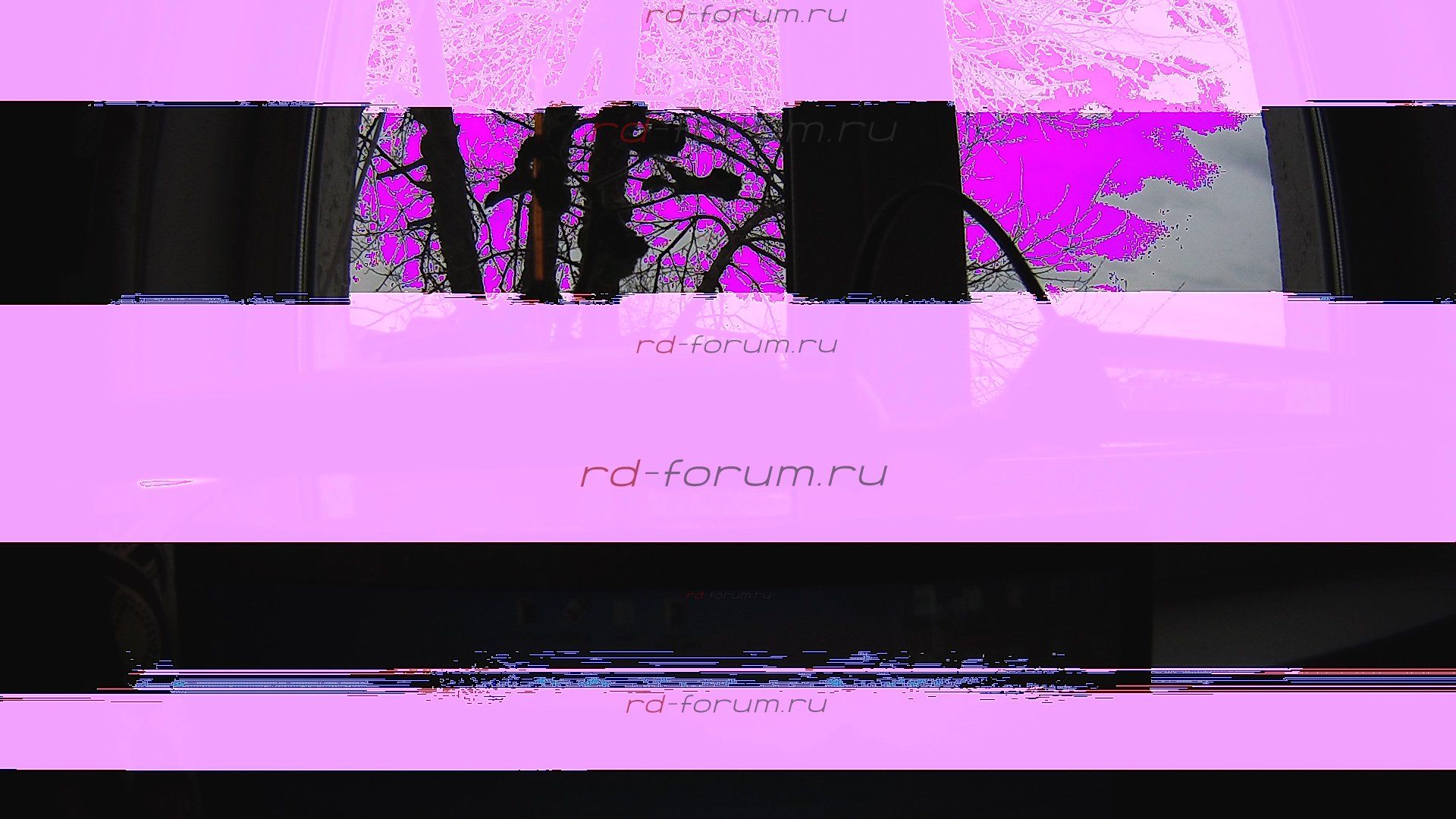

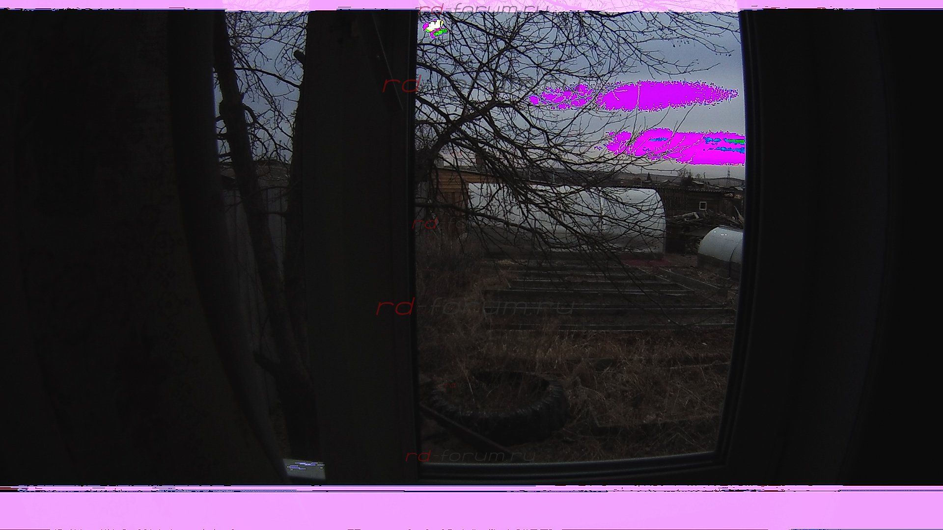

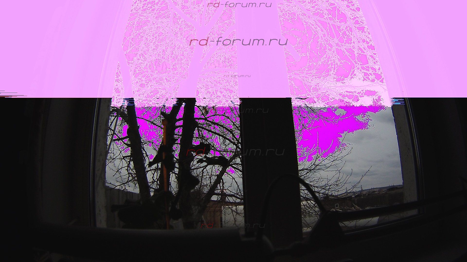

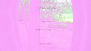

Всем Привет! у меня регистратор Neoline 9100 (в нашей ветке чет ни кто ни чего не пишет) Решил спросить у вас:D
Сегодня Заметил такую картину
Регистратор начал рябить - и не чего не показывать-точнее показывает оч плохо, в то же время нажимаешь на кнопки в меню - все показывает как обычно)
Потом снова записывал нормально - И снова пошла рябь ни чего не видно
Прошивка последняя
Регистратору 3 года гарантия закончилась
Что конец камере?

Артем СА

1 в 1 такая же проблема началась(
Привет, у меня один в один такая же проблема началась внезапно после обновления баз от 29.03.2019.....прошивка 41 стоит, не знаю что теперь, прибор всегда на протяжении 1.5 года работал быстро как часы! жду так же помощи!!
Тоже перестал ловить спутники,
По гарантии уже меняли блок GPS. Теперь гарантия закончилась, в официальном сервисе за замену просят 3500. Как то не гуманно.
