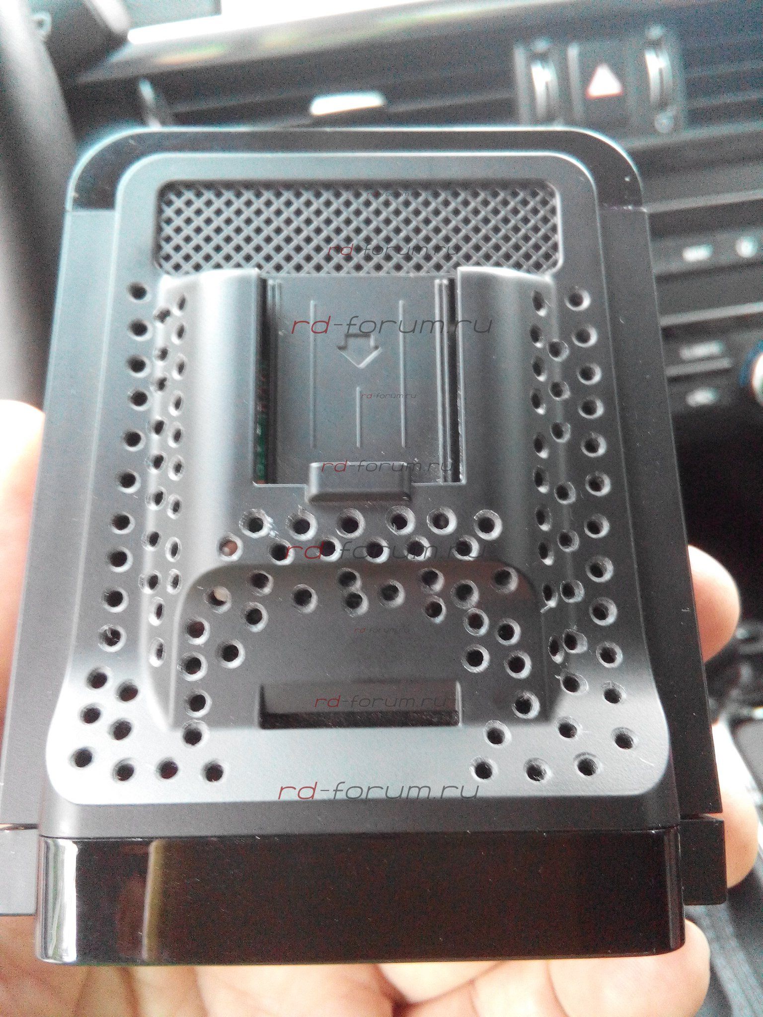

Как он разбирается? Открутил 4 шурупа снизу, вертел-вертел, но так и не понял, как его открыть. Где поддеть/нажать и т.д.?
Легонько сжимайте верхнюю (или нижнюю-сейчас уже точно помню) половину корпуса со стороны флэшки и тяните вверх, там защелки есть. Да, и имейте ввиду, на верхней половинке динамик соединен проводом с разъемом на плате нижней половинки корпуса, так что без фанатизма :) тяните.
Спасибо за быстрый отклик, сегодня вечером попробую.

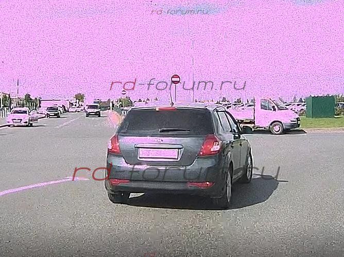

Посмотрите, плз, это программная проблема или аппаратная:
Лечится настройками или только менять камеру?
Устройство X-COP 9100, прошивка последняя, августовская. Когда такой муар появился не могу сказать, последний раз смотрел файлы с регистратора с ноябре прошлого года. Тогда изображение было чистым.

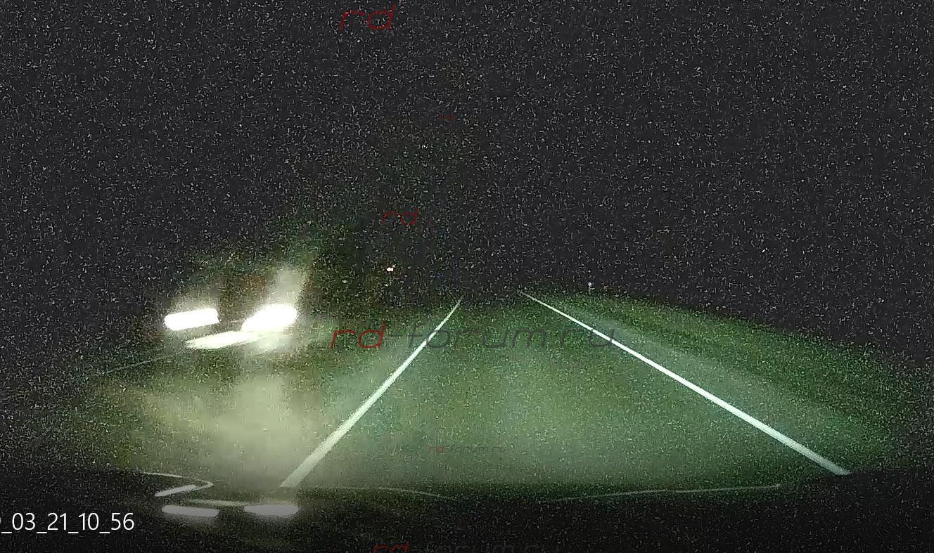

И вот еще очень интересный эффект заметил на записи, буквально сегодня:
9100-3.mp4
Облака проплыли ..
Посмотреть вложение 57596 Посмотреть вложение 57598
9100-3.mp4Облака проплыли ..
Проблема аппаратная, когда будете ставить новую камеру примите во внимание это Neoline X-COP 9000, т.е. фиксируйте на один саморез. Еще можно поэкспериментировать Neoline X-COP 9000, но у меня не получилось\заменил на новую и думаю греть нужно температурой не более 300 в течение минуты снизу.

Вчера открыл тело по Вашей инструкции. С первого раза все получилось! Посмотрел, ну и закрыл пока ) Кроме отвертки ничего под руками не было, надо видимо инструментом обзавестись специальным для работы с такими устройствами. Хочу еще перед тем как окончательно приговорить камеру попробовать вот это:
Neoline X-COP 9000
На эту мысль натолкнул просмотр вчерашней записи на парковке. Авто стояло статично, то есть тряски не было. Вот еще раз та запись только в расширенном варианте (35 сек.) Посмотрите переход на 10-й секунде. Несколько секунд изображение чистое, потом снова появляется муар. Может действительно проблема с кабелем?

… Хочу еще перед тем как окончательно приговорить камеру попробовать вот это:
Neoline X-COP 9000
PRK_2019_09_04_09_20_32.mp4
Все начиналось как и у Вас,потом и шлейф чистил\даже подрезал, и ножки разъема пропаивал, и матрицу грел, конец один :) - замена камеры. Пробуйте, может Вам повезет :pardon:
Не стал пробовать - купил на AVITO камеру за 1500 руб. (даже две, оказалось у коллеги есть такая же проблема на 9000) и поменял за 10 минут! У нас в городе два официальных сервисных центра от Neoline. До одного не дозвонился, второй попросил за эту операцию 4200 ..
