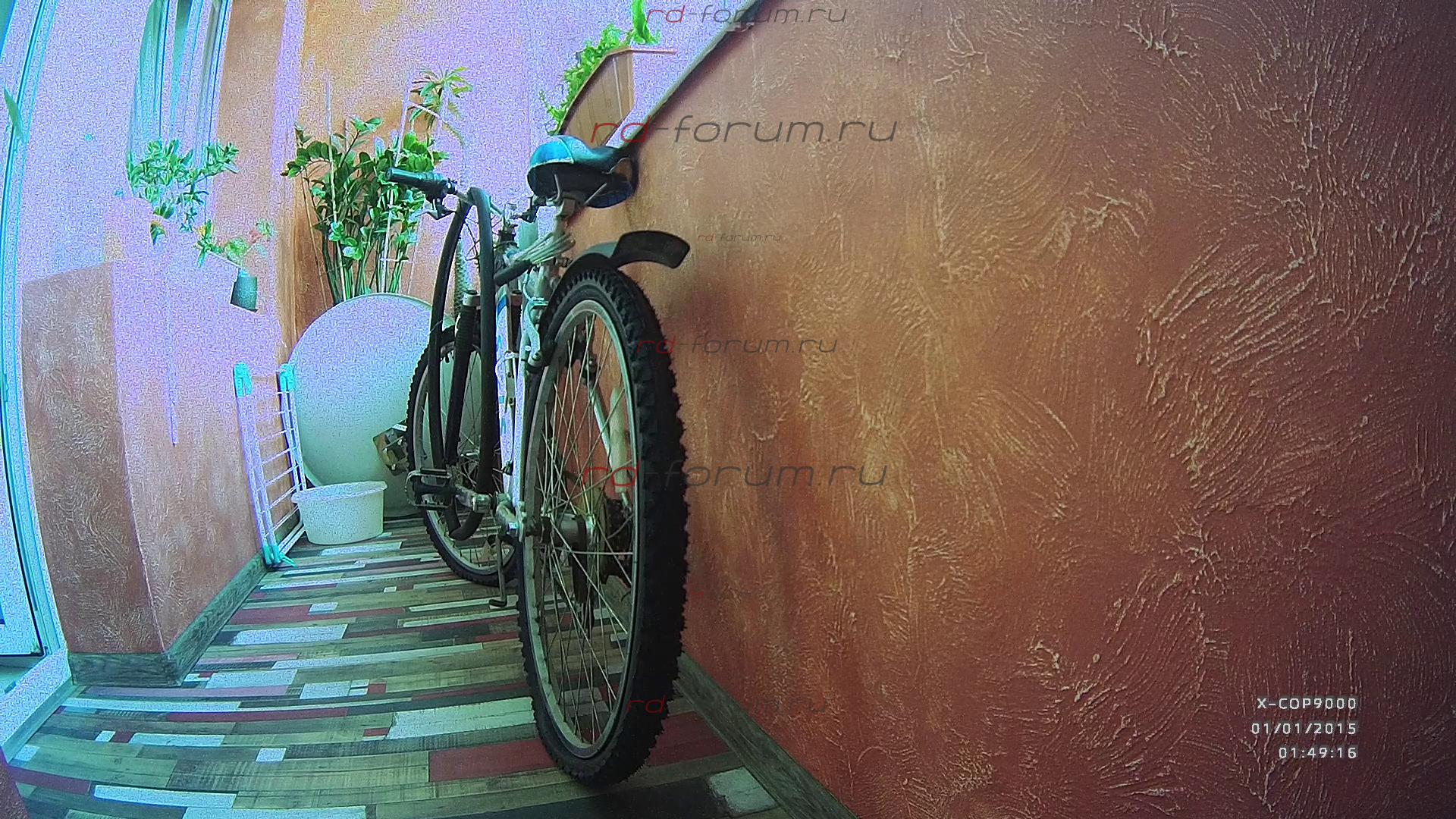

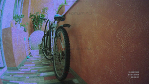

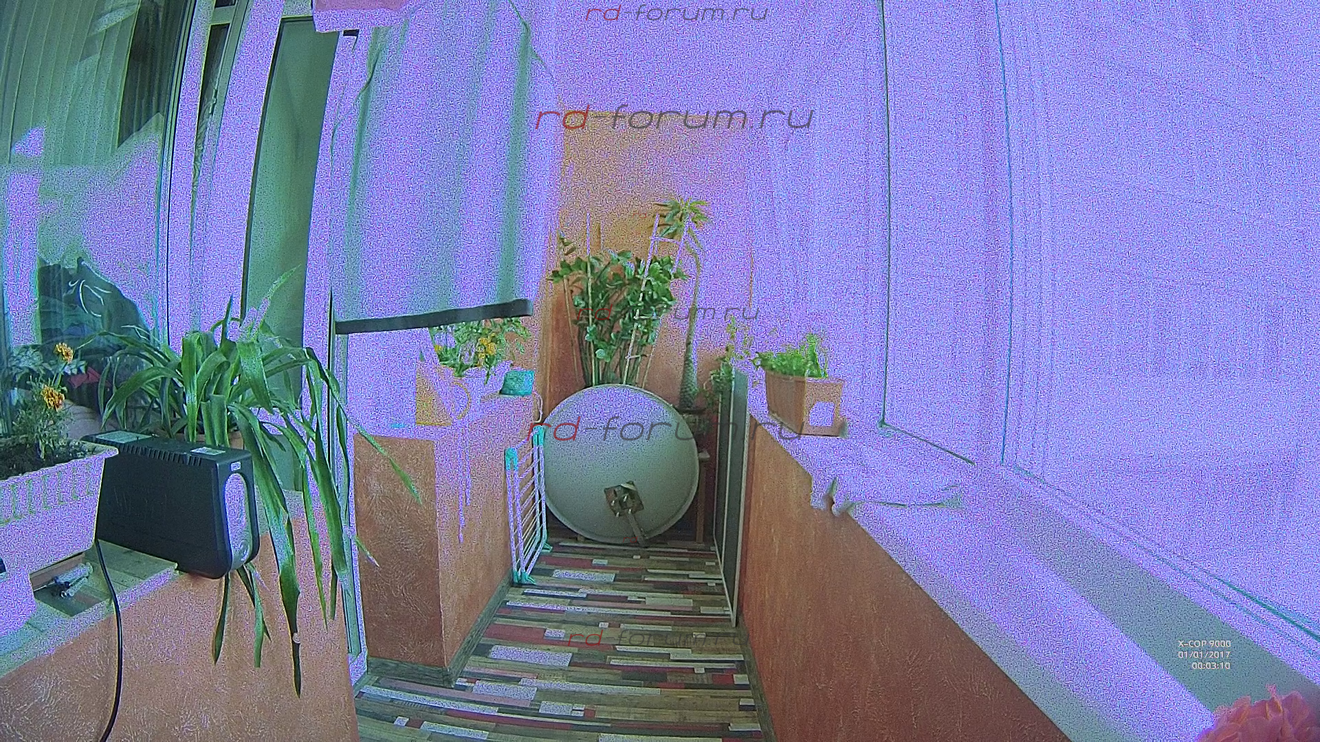

Аккурат после окончания расширенной двухлетней гарантии на камеру (дата производства 01.2017, дата покупки: 02.06.2017), стала снимать в розовых тонах (см. скриншот). Будем считать, что мне не повезло ;) В сервисном центре Sky Service в Москве вынесли однозначный вердикт: замена камеры. Цена вопроса – 3'800 руб. (запчасти + работа). Камер нет в наличии, срок поставки до 10 дней. Потребовали 50% предоплату. Через неделю сообщили, что запчасть поступила в сервисный центр. Удалось договориться с ними о замене в день обращения, чтобы не остаться без видеорегистратора, за что сервисменам отдельная благодарность! Время ожидания – около 1 часа. Заменили, старую камеру вернули (на фото), на новую дали гарантию 2 мес. После ремонта видеорегистратор стал снимать в штатном режиме.
В этой истории хочется выделить два момента:
1. Ремонт обходится дорого.
2. Отсутствие запчастей в сервисном центре. Из-за этого пришлось ехать туда 2 раза: сначала внести предоплату и через неделю привезти устройство для замены камеры.
Прекрасно зная о массовом характере неисправности камеры, производитель мог бы стараться обеспечить СЦ необходимым запасом запчастей.

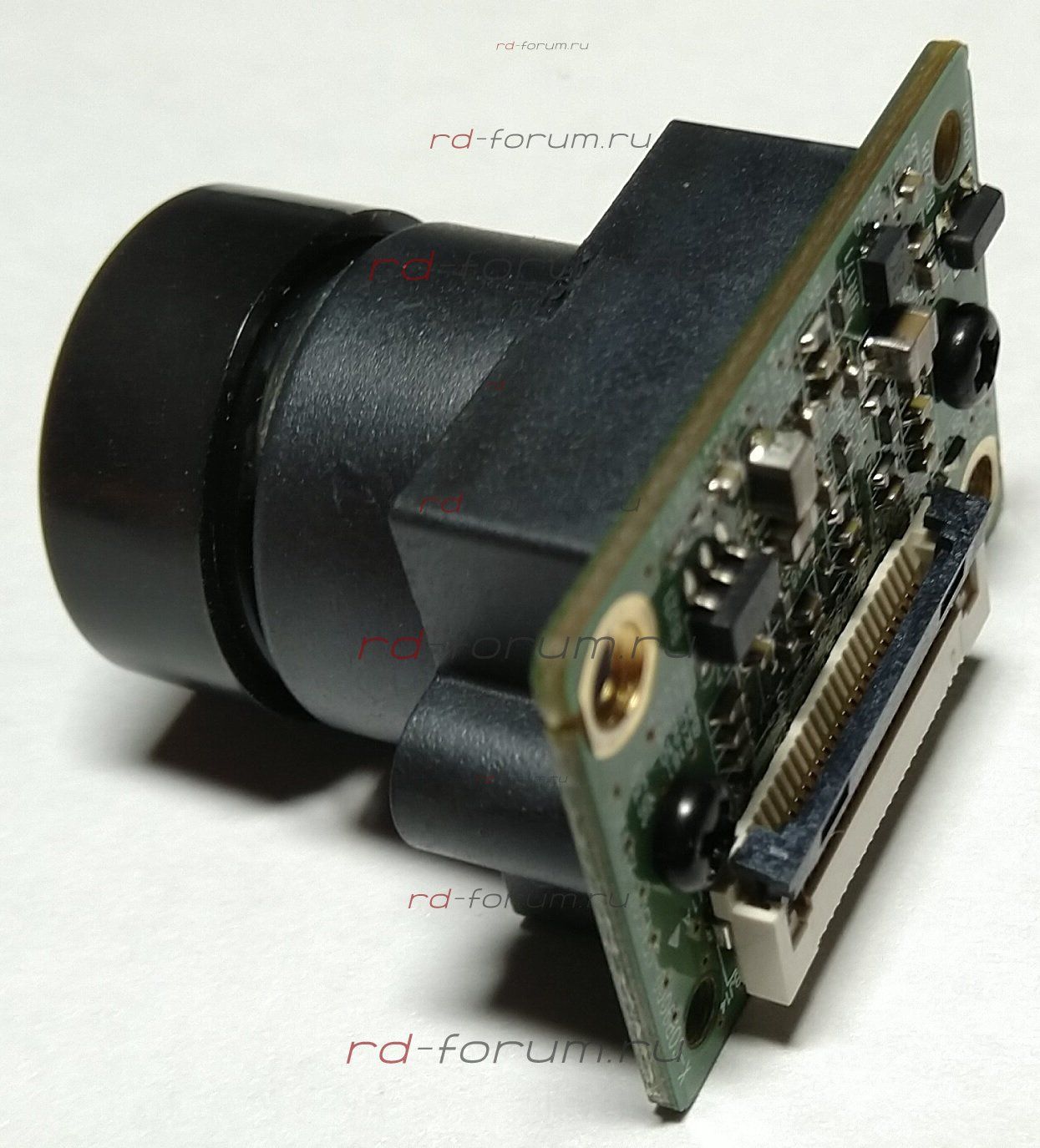

optima

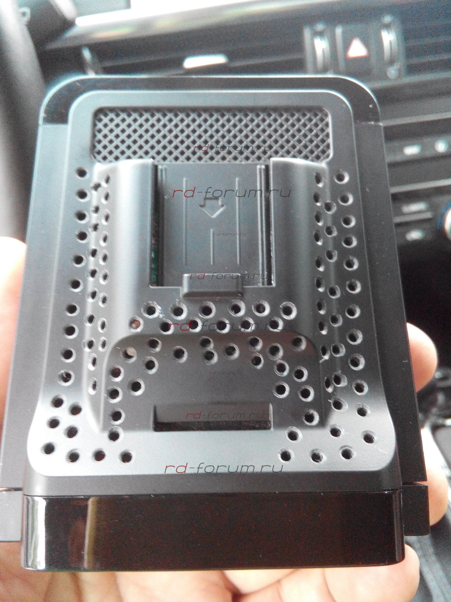

По моему нашел причину отслоения матрицы от платы камеры - при установке новой камеры в корпус гибрида x-cop 9000 обнаружил, что одна из опор, на которые фиксируется плата с блоком линз, не в плоскости. Затягивая один саморез, плата не соприкасается со другой опорой под второй саморез, зазор порядка 1 мм, если притягивать плату, то она изгибается, а так как пайка по плате на низкотемпературном припое Розе, то со временем и учитывая что внутри корпуса очень горячо, скорее всего пайка под матрицей разрушается, отсюда имеем проблему "розовой" камеры, которая действительно лечится прокладкой из камеры, но ненадолго. В связИ, новую камеру с блоком линз закрепил на одном саморезе, второй подтянул до легкого касания головки самореза о плату. Думаю теперь проблем не будет, а там посмотрим. Но взаиморасположение опор конечно производителю нужно контролировать лучше, места контакта с платой должны быть в одной плоскости, иначе дефект отслоения матрицы будет повторяться снова и снова, а в сервисах не будут заморачиваться проверкой платы на деформацию изгиба при закреплении на опорах.
Еще -насверлил отверстий на верхней крышке корпуса для улучшения вентиляции, температура на поверхности корпуса существенно снизилась.

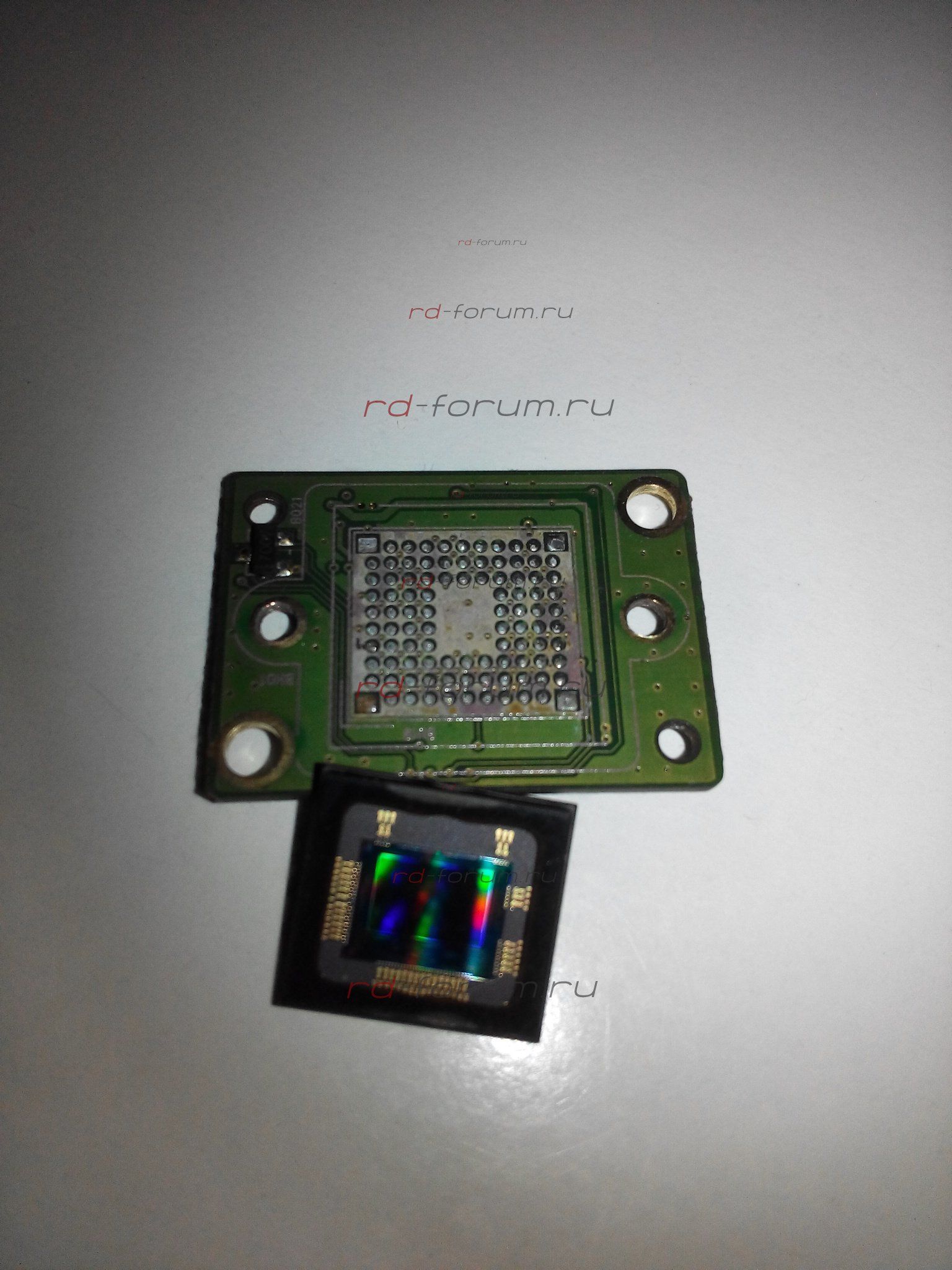

Откуда информация про сплав Розе? Ни разу не встречал, чтоб матрицы на него паялись.
И, если бы проблема была в пайке матрицы к плате, то решалось бы всё просто её пропайкой. Но проблема в пофигизме вирмы сони при производстве своих матриц. Внутри (под стеклом) от светочувствительного набора полупроводников идут золотые волоски-контакты к ножкам, выведенным наружу корпуса матрицы. Вот они крепятся на точечной сварке, которая и отпадывает. Потому что сама сварка не качественная. В одноимённой теме на 4пда я уже говорил об этом, даже с примером на фото.
А вентиляция корпуса - да, согласен. Очень важна. Почему производители вообще на теплоотвод забили? Вероятно, это следствие работы программы общества потребления.

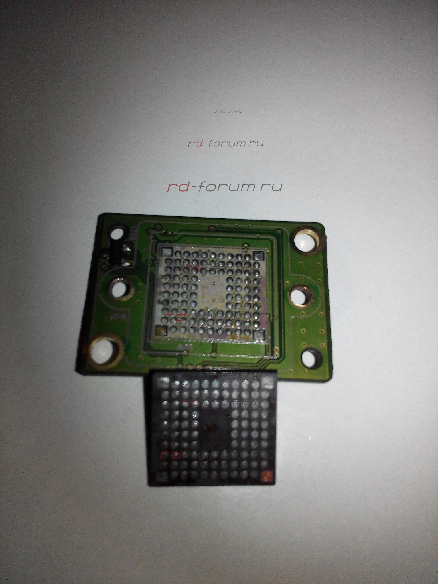

Конечно матрица на своей плате нитями контачит, а вся конструкция в сборе, в свою очередь, к общей плате подпаяна на шарах на Розе.
Вот тут и играет злую шутку изгиб и отсутствие должной вентиляции.
Кстати, плату с матрицей подрывал специально (ужЁ не жалко было - пережарил феном плату), чтобы убедиться какие шары не спаяны (их было аж три). Для не желающих покупать новую камеру посоветую не полениться и распаять всю элементную базу и разъем шлейфа с обратной стороны общей платы, а уж потом греть шары - но это для упертых ;).

2 018
Опять же, в чём смысл спаивать все детали с обратной стороны, если температура плавления сплава Розе всгео 90 градусов? 100 снизу вполне хватит для выпаивания матрицы и неповреждения всех деталей.
Вот только... не на Розе она припаяна, а на обычный бессвинец, как мне думается.
Согласен с Вами, сформулировал ранее неверно текст, пайка должна быть на Розе. Когда феном грел, плата с матрицей стала подвижна только градусах на 300-350 и это показатель припоя безсвинец, почему и про выпаивание деталей писал,по моему мнению уж больно горячо им будет.
Реакции
2 018
Матрица греестя сама по себе не слабо. Конечно, не до 94 градусов (температура плавления сплава Розе), а до 75 (по даташиту). Так что запаса в 20 градусов маловато. Да и в том же даташите указан профиль для её пайки, а там обычный бессвинцовый припой судя по температуре 230 градусов (страница 77).

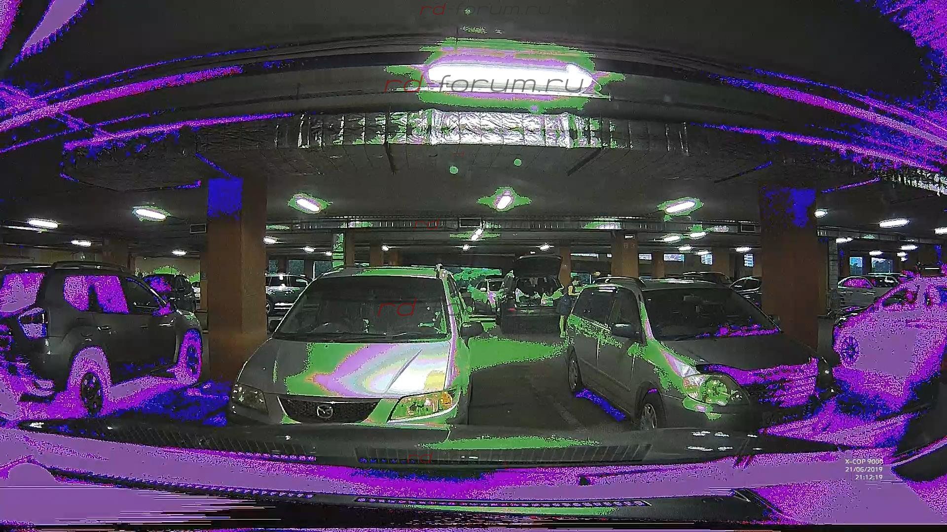

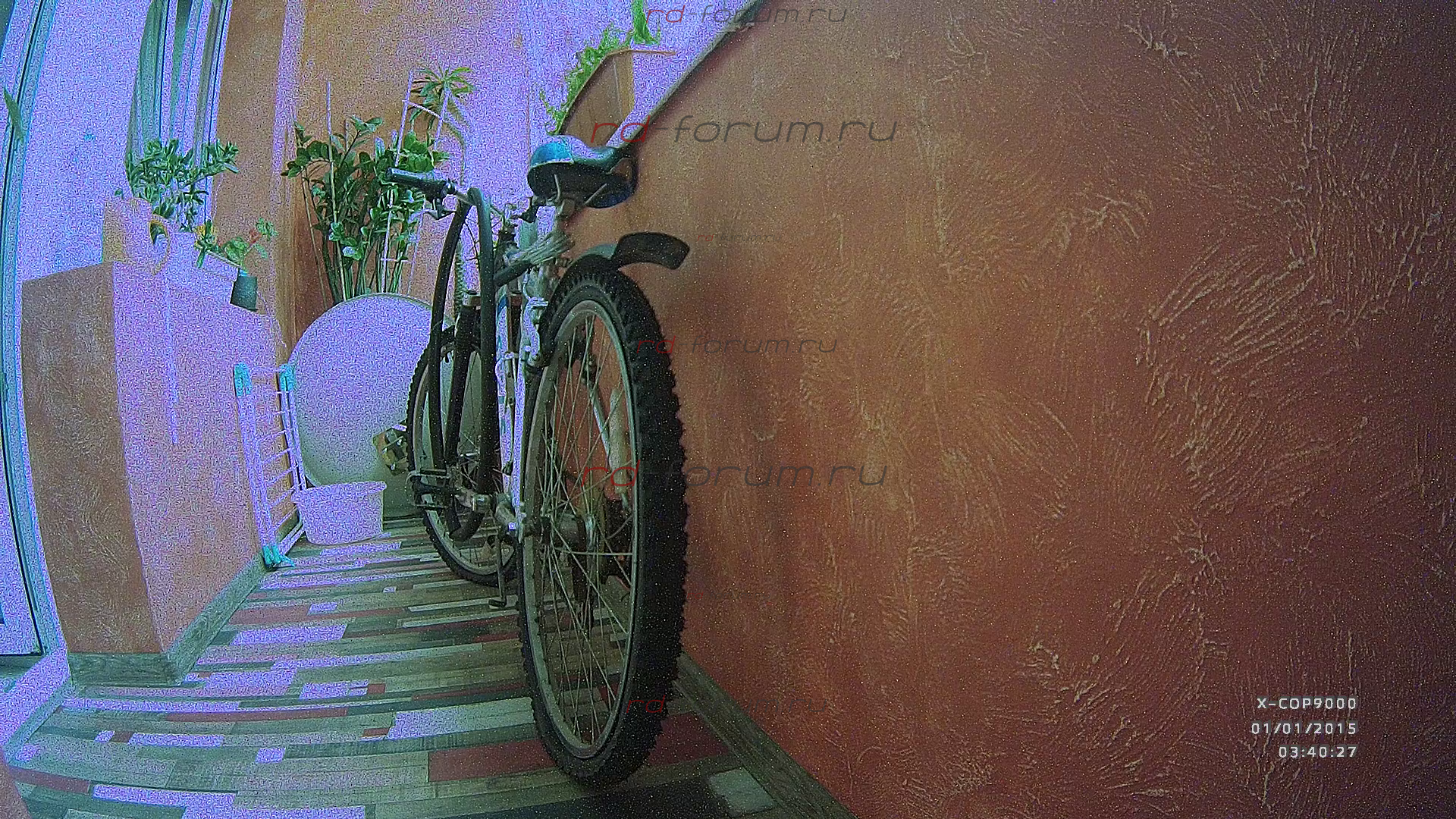

здравствуйте,
поиском по форуму не нашёл, решил спросить - появился "песок" статический на видео - зависит от освещённости, чем светлее, тем заметнее. Несколько скриншотов для примера. Лечится? Или в морг?

здравствуйте,
Похоже матрица видеокамеры приказывает долго жить, эксперименты с ней ранее описаны, читайте и пробуйте реанимировать. Если ничего не выйдет то замена блока камеры от 2000 (самостоятельно) до 4500 (типа с работой сервиса).
