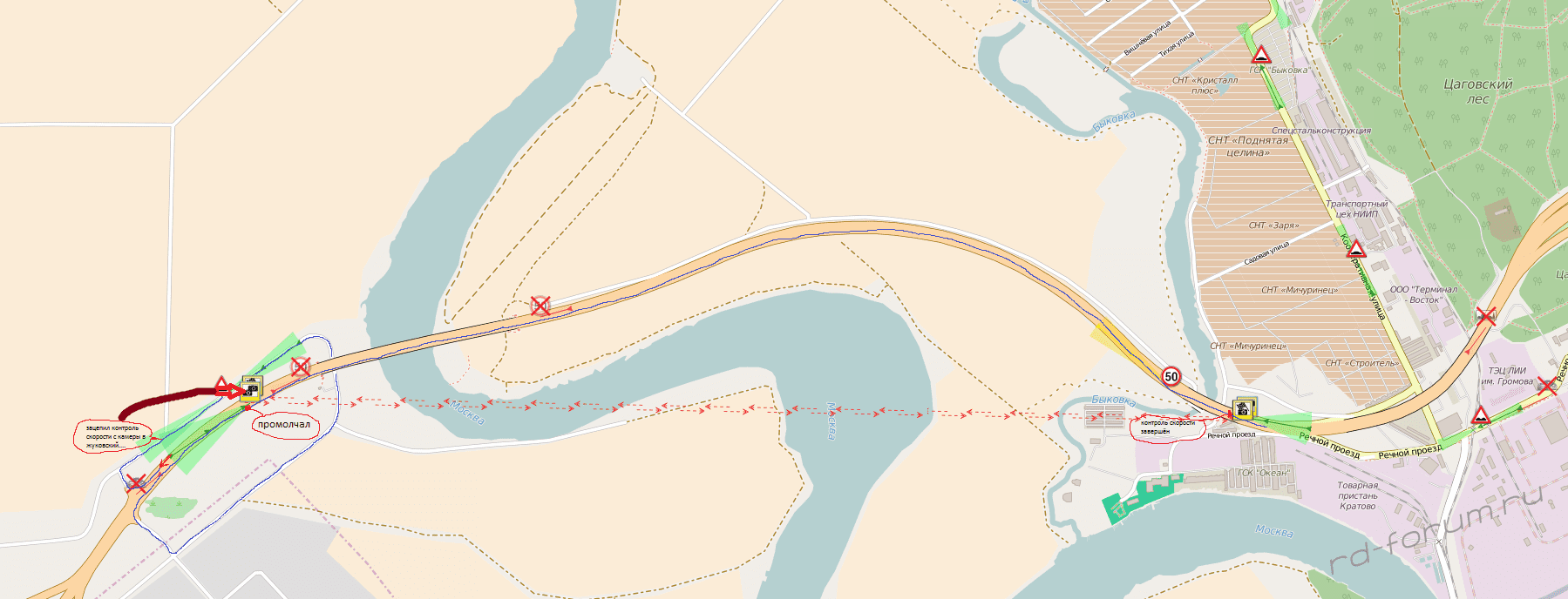

Но недостаток с отключением автодории про съезде с контролируемого участка напрягает. Ехал в сторону новорязанского шоссе, не доезжая ушел на разварот в сторону жуковского, на развороте на развязке цыпанул автодорию с основной трассы в Жуковский и так и ехал с ним до последней камеры .
Путь в картинке ниже прилепил

Проезжал Жуковский в обе стороны, показывает нормально. Когда дело доходит до промежуточной камеры ( хотя её там нет), начинает отчёт в метрах до промежуточной камеры и опять выводит среднюю скорость, так наверно задумано...
Вот видео, извиняюсь что видос боком, айфон сцука.
https://cloud.mail.ru/public/AjJ3/GGPgqMJJ4
Спасибо!
Промежуточной камеры нет, правильно, все из баз - ставят фиктивную камеру на изгибе специально, чтобы РД некоторых производителей не скидывали отчет (у них другой алгоритм обработки) и как-раз возник конфликт с нашим алгоритмом, когда 9000 считал фиктивную камеру за последнюю. Пока подправим через базы автодории, а в Корее будут интегрировать 8500й алгоритм.

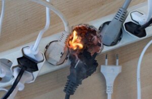

Думаю, уважаемый , что если будет контакт плотный между двумя плоскостями, нифига не будет, а перед тем как будет ( если будет) что-то в процессе между вилкой и розеткой ( окисление или ржавчина) , то поплавит так ( что одно, что другое) - эт, Вам так, про плохой контакт.. Но никак не пред сгорит. А если уж сгорит, то только от замыкания, либо ампераж меньший положеного ( тогда претензии к продавцу)
А вот это для убедительности плохого контакта ( если уж Вы о розетках и вилках) плавит, так , что автомат с пробками не спасает...

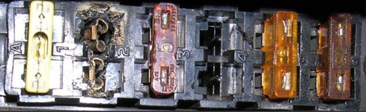

По электрочайникам , ржавым вилкам и искрам в розетках? Адресом ошиблись. Не я начал об этом.
А эт Вам дополнительно о плохих предохранителях...
