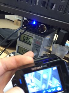

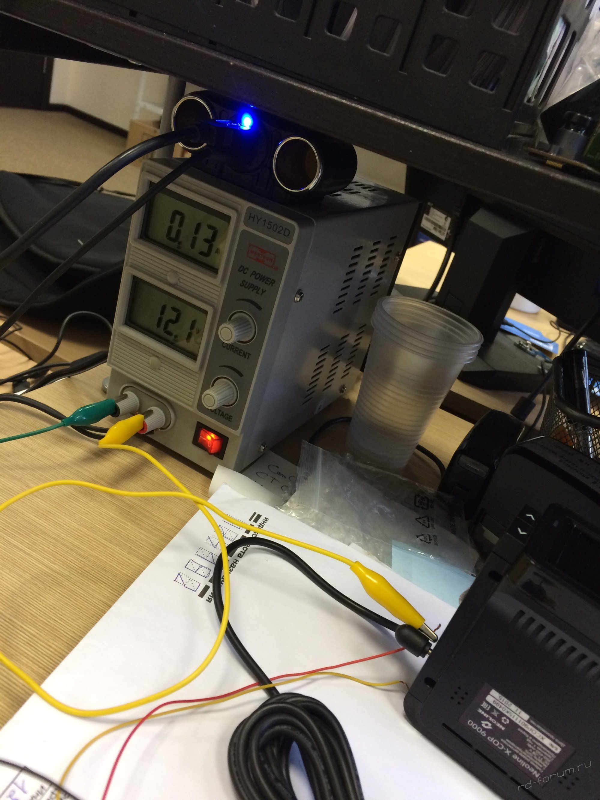

Отвечу всем сразу по режиму парковки:
Ток потребления 350мА для обычного режима с активным GPS, включенным дисплеем и съемкой на "максимуме".
В режиме парковки потребление тока колеблется в пределах 130 (стац режим) - 160 мА (при запуске экстренной записи), что не превышает значений потребления простых сигнализаций без GSM.
При таком потреблении на практике даже неисправный аккумулятор автомобиля выдерживает ночную стоянку совершенно без проблем. Если говорить о длительной стоянке, то следуя советскому менталитету, уезжая в отпуск, многие снимают клеммы с АКБ и цифра в 10.8В это страховка от глубокого разряда, при котором даже прикурить будет проблематично. В 0...-5 градусов этих цифр достаточно для пуска мотора (хотя тут тоже индивидуально и зависит от двигателя и состояния АКБ. Сам езжу с АГМкой и проблем не знаю).

В режиме парковки потребление тока колеблется в пределах 13 (стац режим) - 16 мА (при запуске экстренной записи), что не превышает значений потребления простых сигнализаций без GSM.
На второй картинке, блок питания показывает 0,13 А (Ампер) что равно 130 мА (милиАмпер) а не 13 мА же. Спасибо.
130-160 мА это 1,5-2 Ватт тоже будут медленно но верно разряжать АКБ.
Я замерял у себя сразу после перехода в режим парковки и отключения экрана амперметр показал цифру 0,3А, возможно нужно было подождать немного времени чтобы ВР-РД по отключал незадействованные модули. Я еще раз повторяюсь что по моему мнению модуль GPS не отключается (если бы отключался то при включении проговаривалось "определено местоположение", этого сообщения нет).
Оу, извиняюсь, поправил. Разумеется 130мА и 160мА соотв-но.[DOUBLEPOST=1454321849][/DOUBLEPOST]
