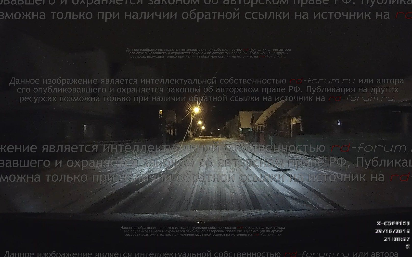

Купил 9100, качество видео записи плохое, помехи какие то, в виде "снега", особенно заметно ночью и наводки на звук идут не понятные, фонит как бы. Смотрел видео других пользователей, ничего похожего нет. Вот думаю почему это брак или что, может флешка не подходит?
Шумы - это косяк настроек. Снизь резкость до 3 пунктов. По поводу наводок - аналогичный брак. Печально всё это.
Скиньте пример видео. Шумы на видео в ночное время неизбежны. Вопрос в другом - на каком они уровне...
У него, как и у меня, проблема в резкости, установленной на максимум с завода. Если понизить до тройки - всё ОК. Видео нет возможности загрузить сейчас, есть скриншот.
http://s019.radikal.ru/i628/1611/76/f4a966b1577ft.jpg - дублирую картинку на сторонний хостинг, чтобы можно было рассмотреть детально шумы эти.
Кстати, ещё ужасная засветка номеров ночью присутствует. Засвечиваются они не только фарами, но и часто даже лампочками освещения номера.

Отвечу по поводу звука - либо фильтр, либо никак.
Я для ночи выставляю
WDR: выкл
Экспозицию: -0.4
Скриншота нет, думаю, завтра выложу, т.к. постоянно с разными устройствами приходится ездить.

Какой фильтр куда лепить нужно? С другими устройствами подобных наводок нет. Свистит иногда громко, иногда только на записи слышно.
По поводу ночи - в прошивке нельзя нормальный ночной режим сделать (настройками), чтобы вручную не приходилось каждый раз шаманить? При выключенном WDR засветки номеров нет при прямом попадании света фар? Если фары выключить - то нормуль всё. Ещё по поводу ночного режима - на паузе при движении почти всегда немного смазана картинка - жаль. При выключенных фарах на расстоянии пары метров номера видно хорошо, если не кромешная тьма.
Неплохо было бы расширить диапазон регулировки резкости. Мне кажется, оптимальным была бы резкость между 2 и 3 пунктами.
Для детектирования тоже шкалу лучше расширить до 9 хоты бы. 5 делений - малоинформативно.
Возможно, было бы правильным при обнаружении по GPS радара отображать крупными красными цифрами на светлом фоне только расстояние до него без лишних иконок и т.п. Дисплей маленький, чтобы рассмотреть на нем что-то, нужно серьезно отвлекаться от дороги.
Если у Вас свист слышен от самого устройства - это свист дросселей на плате, это не соответствует работе исправного аппарата. На исправных аппаратах на записи свист есть, зависит от оборотов.
Про "нормальный ночной режим": кому-то нужно, чтобы устройство снимало максимум дорожной обстановки, другим необходимо, чтобы был минимум шумов. Чтобы подстроится под всех - введена возможность настроек каждого пункта. Изначально настройки усреднены. В новой прошивке ночной режим включается автоматически, но он направлен на повышение яркости записи, что ведет неизбежно увеличение шумов.
Чтобы номера меньше засвечивались - нужно экспериментировать, готового рецепта нет, т.к. условия у всех разные. Все зависит от высоты фар, от цвета источников света, ксенон на высоких авто засвечивает номера в 90% на всех видеорегистраторах.
Нужно понимать, что снимать ночью как днем не получится. Чем меньше света - тем больше выдержка, тем больше шумов и смазанности.[DOUBLEPOST=1478014554][/DOUBLEPOST]
